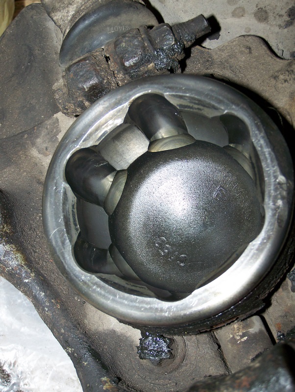

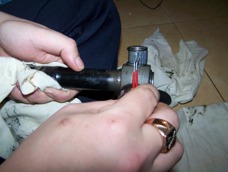

Сообщение vagrant » Вс мар 06, 2011 11:14 am
Дома почистил и перебрал ШРУС, 2 внутренние обоймы оказались с небольшой выработкой, прикинув что к чему поменял их местами, скажем так эксперимент. Игольчатые подшипники ох и кропотливая работа ))

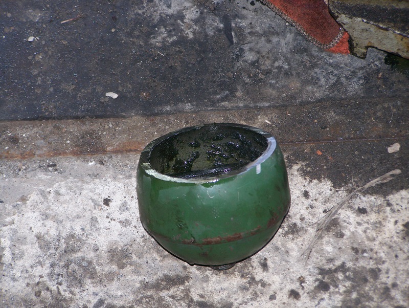

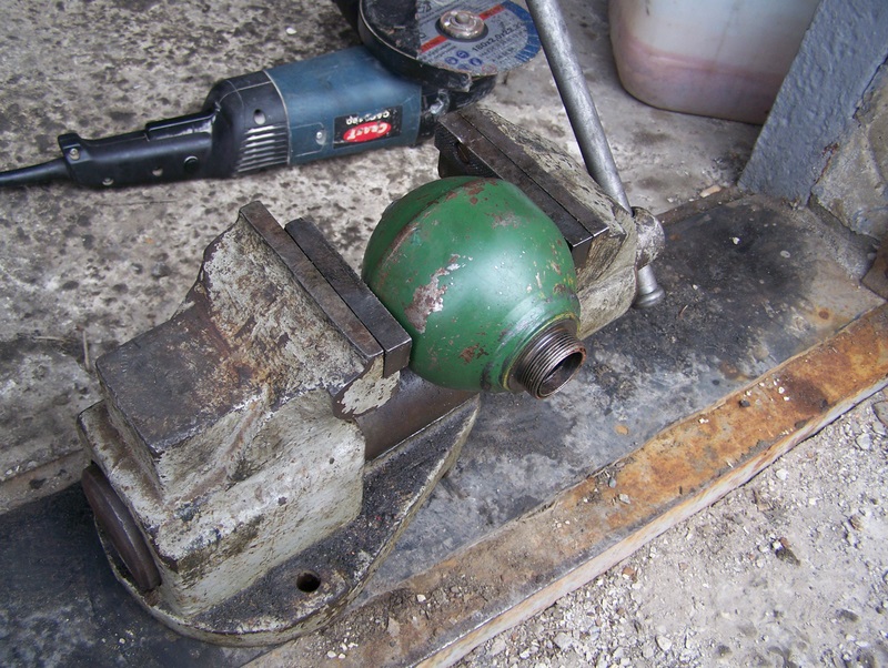

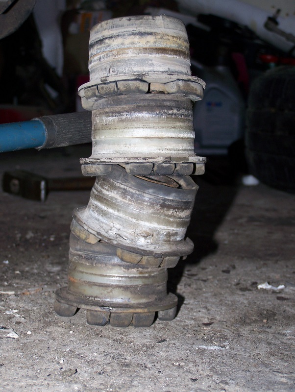

И продолжение разборок
впрессовал все саленты подрамника
вот для этого пригодился ситроен друга ( :o ) с помощью болгарки, из ситроеновской груши сделали съемник :D и весьма хороший получился ))

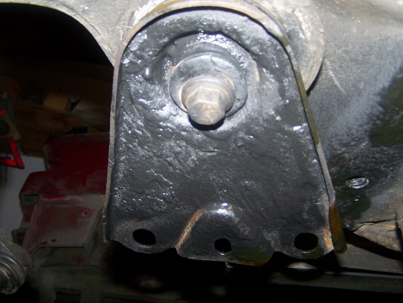

Сообщение vagrant » Ср мар 09, 2011 9:38 pm
Продолжим...
саленты впрессованы
немного обработал мовилькой и анигравием
но обнаружил новую проблемку, старый хозяин так доездился что спалил высоковольтные провода, обуглились возле свечей, причем все, а заводилась нормально! :?
сегодня заехал на рынок купил 3,5 метра кабеля и все перебрал....

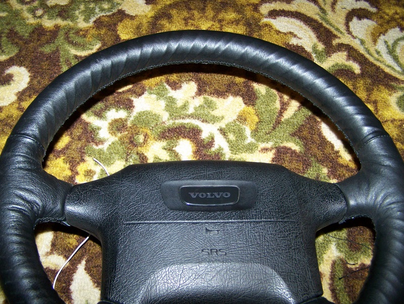

Начитавшись много интересного в интернете, решил немного поколхозить и обшить руль кожей, воодушевленный тем что на моей 960 был кожаный руль который мне очень нравился и тем, что очень долго жду пока пришлют поршеньки на суппорта, а машина стоит без дела в гараже, снял руль и работа пошла! Решил приспособить еще одну штуку, подогрев (просто была в наличие китайская жопогрейка) — ну просто решил, многие скажут что это все ерунда, ну и пусть -это было просто мое желание…
Получилось все со второй выкройки, в результате эксперимента пострадала одна китайская жопогрейка и 2 кожаные куртки…
Не судите сильно строго все таки это мой первый опыт обшивки кожей! Немного кривоватый шов, и небольшие огрехи…

Сообщение slava_n » Вт мар 29, 2011 11:00 pm
пологрев под чехлом придал какую та изюминку в конечном внеш ;) нем виде!

Сообщение vagrant » Ср мар 30, 2011 12:14 am
slava_n писал(а):пологрев под чехлом придал какую та изюминку в конечном внеш ;) нем виде!
Да не нравится он мне! Колхоз какой то получается!! его не сильно и видно, от вспышки свет выявляет все неровности, но все равно что то не то, хотя приятно получилось...
