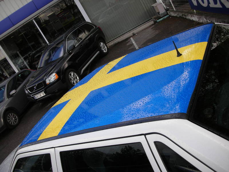

Скажу честно, есть мысль ее в будущем покрыть пленкой в стиле 850 BTCC, потому и цвет выбрал белый. Не знаю дойдут ли руки, но нужно мечтать.

nikolajs писал(а):Скажу честно, есть мысль ее в будущем покрыть пленкой в стиле 850 BTCC, потому и цвет выбрал белый. Не знаю дойдут ли руки, но нужно мечтать.
лучше так

нормальное авто
колпак только докупить надо и будет агонь
но получается, что он накатывал по 21 000 км за лето, хотя может он на ней путешествовал каждое лето, и весь пробег по дорогам европы, значит ходовая в порядке должна быть
ЗЫ А белый авто в большинстве случаев красивее
ЗЗЫ поздравляю, но кондер я бы все таки поставил, тем более если есть дети, и надо будет ехать на море

Да, возможно и поставим. Но пока не до этого. Так тоже красиво как на картинке и диски эти огонь!

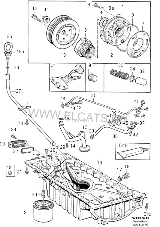

Спасибо. Пока готовлюсь к замене ремней, роликов, свечей и переднего сальника КВ.

nikolajs писал(а):Спасибо. Пока готовлюсь к замене ремней, роликов, свечей и переднего сальника КВ.
А сальник есть у меня. А посмотри внимательно откуда сопливит. Я также думал с сальника , но потом присмотрелся к номеру 22

nikolajs писал(а):Пока готовлюсь к замене ремней, роликов, переднего сальника КВ.
Это все делается сразу, работа стоит 300 гривен, вместо сальника нужно брать ремкомплект маслонасоса (чтоб второй раз в Скан не бежать), ибо течет там, в основном, не сальник, а прокладка...
З.Ы. Это я так, из личного опыта :D

Еще не разбирался. Спасибо за совет.

Загнал на СТО. Плановое, можно сказать. Замена ремней и всех роликов. Течь масла нашли... не сальник. Из насоса ГУР. Сегодня разбирались. По ходовке, одна шаровая. Благо, хозяин давно поставил рычаги старого образца. Ну и к весне буду готовиться на замену задних с/б. По остальному пока не в курсе, завтра будем считаться :) Вентилятор печки правда ревет как сумасшедший. Тоже нужно смотреть. Если полечить не выйдет, то будем искать б/у.
