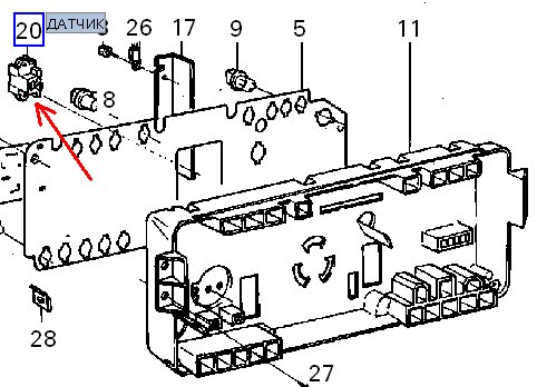

Задумал я уже давно установить себе в пепелац маршрутный компьютер. Зело полезная весчь. Единственное, что меня долгое время удерживало, это отсутствие электронного спидометра и каких-либо датчиков на коробке, поскольку скорость - это один из основных параметров компа. И тут, роясь в ВАДИСе, я обнаружил интереснейшую штуку - в приборной панели с мех.спидометром, прямо у спидометра находится датчик (рисунок). И очень он похож именно на датчик скорости.
Кто скажет, угадал ли я?

Это не датчик,это разъём

по рисунку не понимаю, щиток уже не помню, но этим вопросом тоже пару недель назад заинтересовался. :-)
в щитке наверняка должен стоять какой-нибудь датчик холла

Не, эт' точно датчик :-) . Даже с номером: 3344671. Учитывая, что он стоит по экзисту что-то за сто доларей, это точно не разъем.
2 Viking: Вот твои бы слова... :-) будем надеяться, что это таки скорость меряет. Тада замучу себе Каштанчик.

Да,точно,это датчик......
Только он тебе не нужен,наверное....
Это датчик показаний спидометра для системы круиз-контроля.Хотя,при определённой сноровке с него можно снимать показания :))

О! Спасибо. Вряд-ли, конечно, это поможет, но чем черт не шутит... :)
