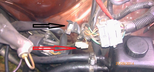

Машина на ходу, с акуммом всё чики, траблы с електрикой.
На сегодня, нет дворников, стопов! регулировки зеркал и климата вернее то что от него осталось - печки)
Проверяли, пробовали - не подается питание на моторчики. Предохранители все протестировали, релюхи тоже вроде рабочие.

Может кто знает что за фишки у меня голые под капотом? Попытаюсь показать.
моторное
вот два не понятных мне соединения.

В том жгуте идёт проводка на двигатель никаких питающих там нет. Там только на генератор возбуждение, все остальное это датчики и клапан ТНВД. Этих маленьких разьёмов у меня нет.

Сообщение MOOSE » Пт сен 26, 2014 9:27 am
vovo писал(а):Машина на ходу, с акуммом всё чики, траблы с електрикой.
на моей 740 выё... контактная група на замке зажигания. Так у меня после заводки авто не работали: стекла, зеркала, печка, свет. Ключ буквально на 1мм проворачивал обратно и всё работало

буду подключать спецов) пусть помогут разобраться)
