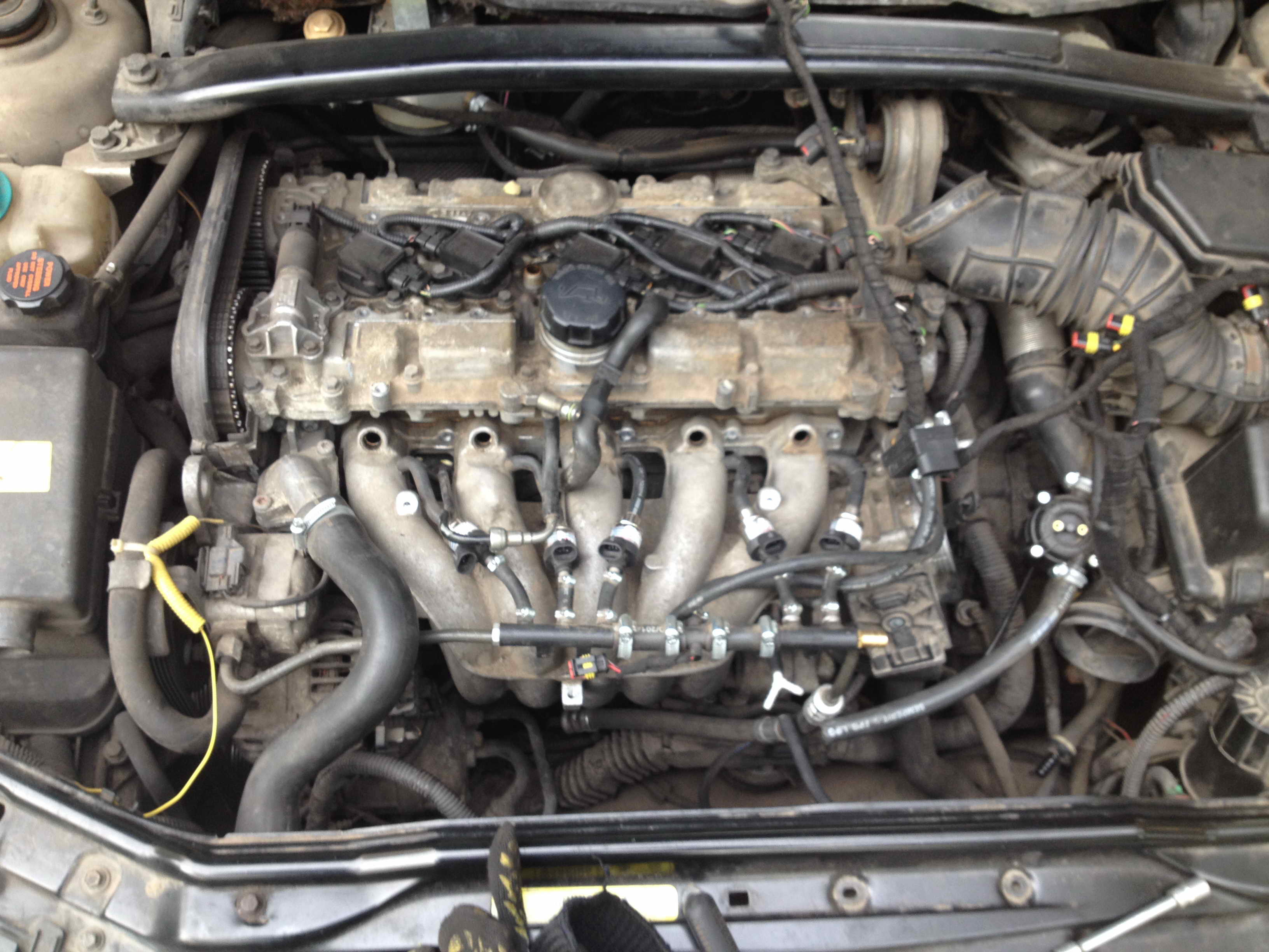

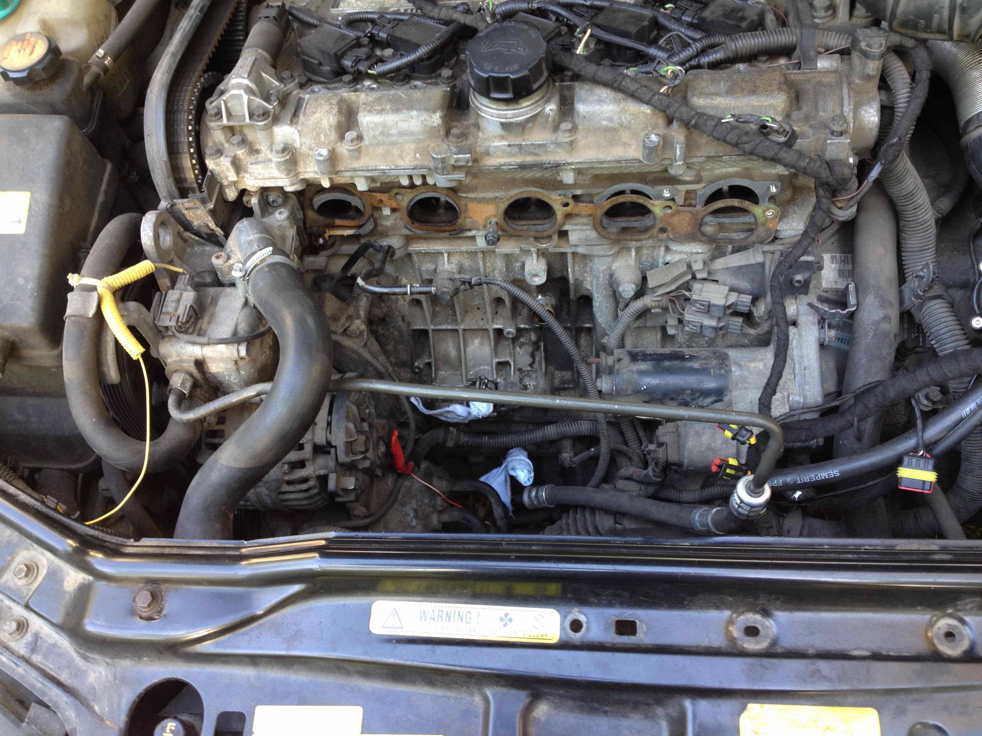

Маслоуловитель под впускным коллектором
вот такой код на маслоуловитель

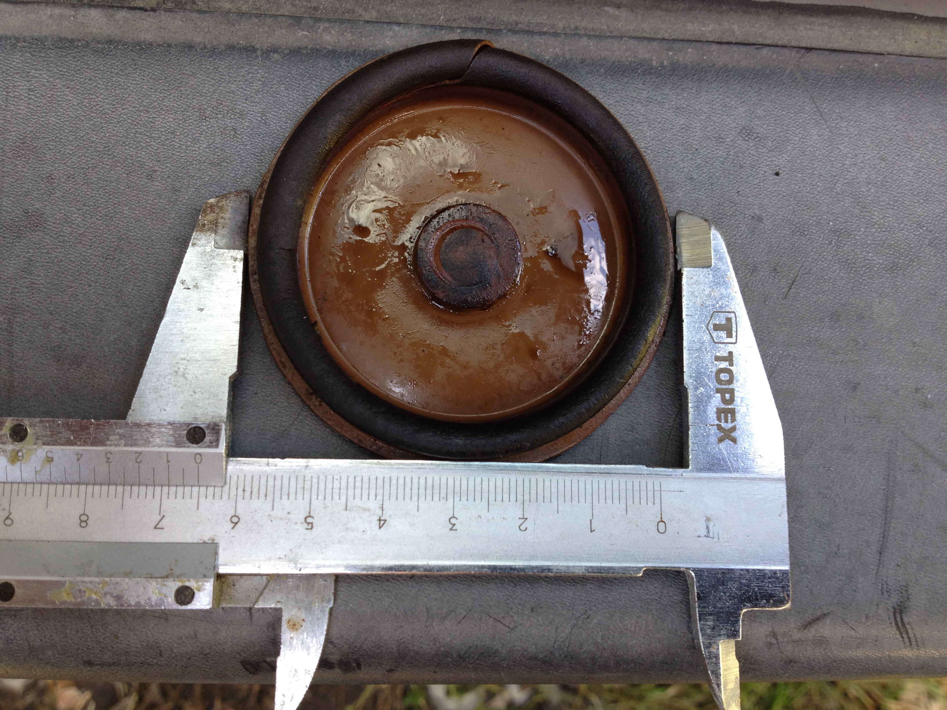

размеры мембраны (клапана) маслоуловителя

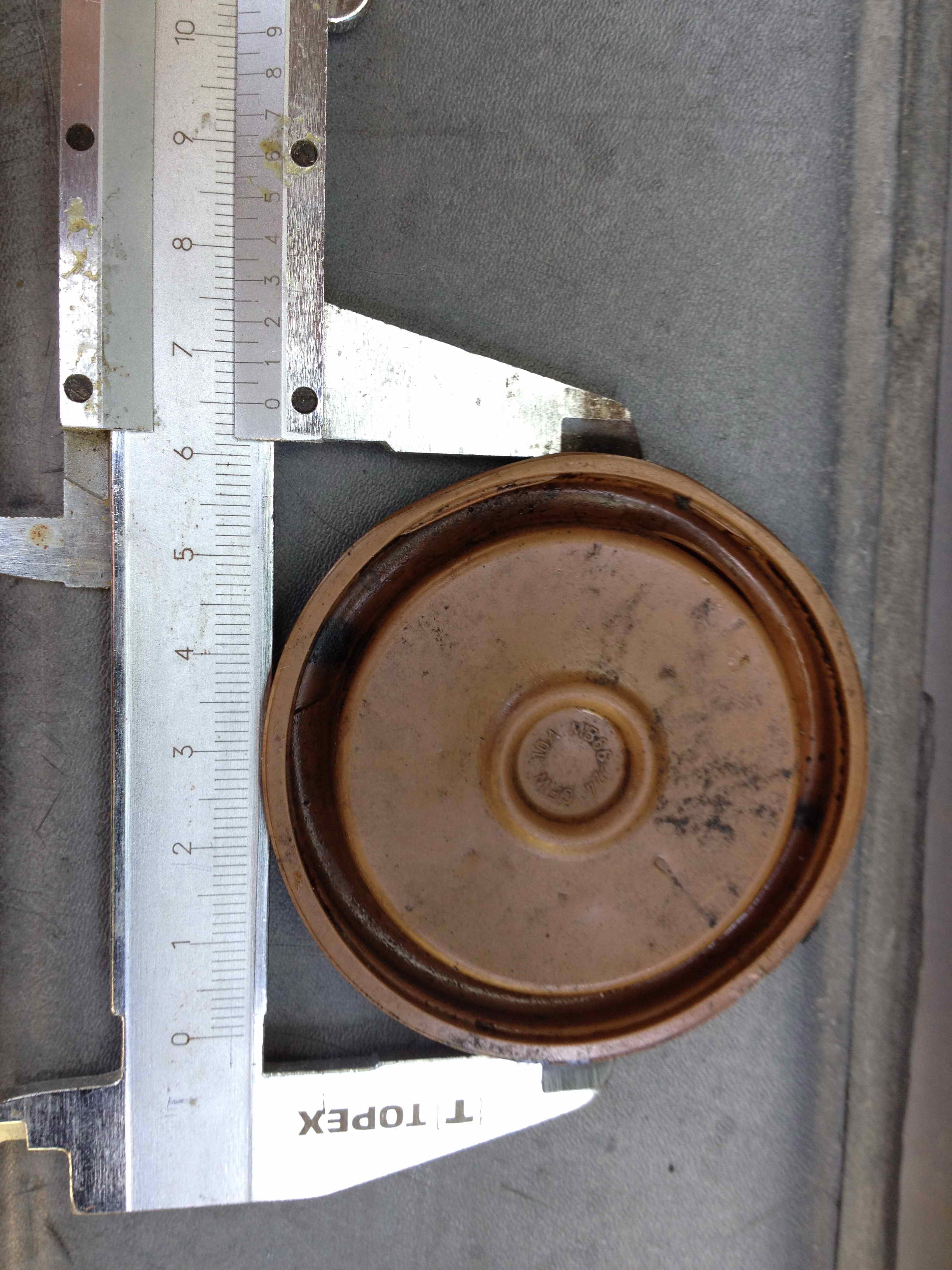

вырезанный кусок маслостойкой резины наложил на обрезанную родную мембрану.
