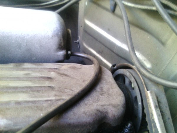

Собственно вопрос заклчается вот в чём, на ТНВД стоит турбокорректор и как мы знаем он добавляет смеси в зависимости от того как раскручивается турбина, от куда лучше вести трубку на корректор, с штуцера из холодной части улитки(штуцер для управления актуатором ) или с самого коллектора?
А если коллектор не турбо, а атмосферный, то с какой его стороны лучше делать штуцер?

Лучше с коллектора, спереди-сзади особой роли не играет. А почему не возьмёшь турбо коллектор, тут кто-то на форуме писал что 2 таких в метал сдал(Имею ввиду те что не куллерные).

Ну вообще проще всего сделать так как должно быть с торцевой части колектора та что возле тнвд, Там и метраж шланги самый маленький а значит и более точно будет.

Да просто посредине, ровно так же как на турбовом коллекторе, могу фото сделать если не знаешь.
Фото не удалось сделать?

Повідомлення lex2009 » Пон жовтня 13, 2014 9:19 am
вот
