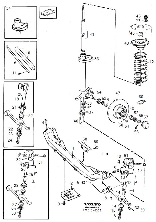

Сообщение Ice_BEAR_Bo » Чт ноя 06, 2014 6:55 pm
всё есть! :) под номером 43
http://www.volvooemparts.com/showAssemb ... odelYear=0

Цену все видели? :-D
Re: Volvo 760. Если жизнь 1984г и старше?
Сообщение Ice_BEAR_Bo » Чт ноя 06, 2014 7:43 pm
ну... как вариант - купи Мале по 350 гривен штучка, сделай проставочки по 400 рублей штучка... Ну а потом в один прекрасный момент стойки тебе жахнут в капот и будет тебе счастье :cars:

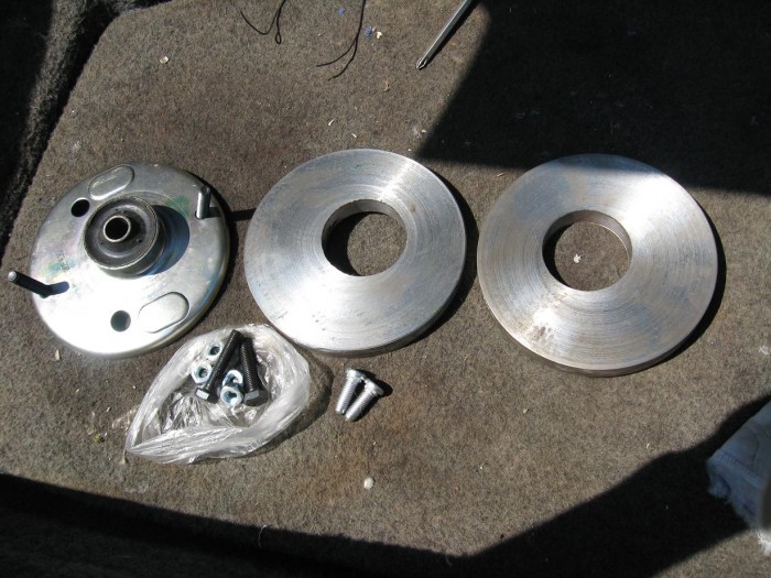

а можно с 9* например с 940 90 годов и выше снять передние колеса (с стойкими со всем) и подшаманить под эти старые стаканы? понятно что с стаканами переделывать нужно) вставки
Последний раз редактировалось vovo Пт ноя 07, 2014 11:39 am, всего редактировалось 2 раз(а).
Сообщения: 1580
Сообщение Stas340 » Пт ноя 07, 2014 11:35 am
между новой стойкой и старым стаканом должна быть проставка как делал Артем
viewtopic.php?f=18&t=5563&start=330#p82507

ступица со стойкой, я запутался, но если взять с 940 что нужно по ходовке еще чтобы заменить и поехать?
Последний раз редактировалось vovo Пт ноя 07, 2014 12:52 pm, всего редактировалось 1 раз.
