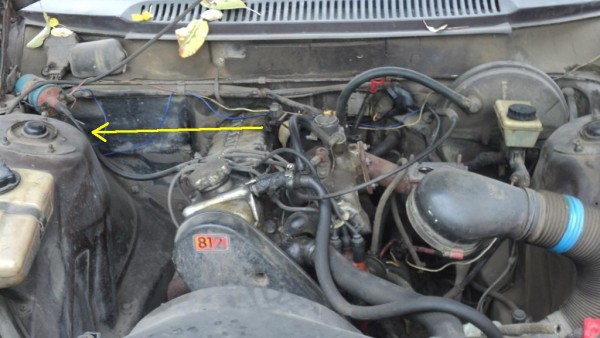

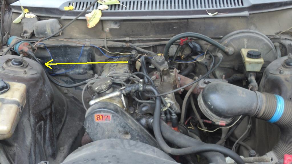

Баластный резистор стоит внизу под катушкой за стаканом там где один контакт это плюс от замка, там где два провода один на катушку (коричневый) а второй со стартера (вторая клема с втягивающего) при работе стартера БР шунтируется и напряжение идет на катушку 12 В
Проверьте питание на синем проводе котрый приходит на БР если там есть + при включенном зажигании то подключите его сразу на катушку зажигания, по маркировке клем не скажу :?
