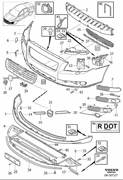

Здравствуйте.
После мелкой аварии поломалась крышка форсунки омывателя левой фары. Сам механизм работает, омывает, но крышки на нём нет. Возможно ли самому её закрепить (есть ли чертежи) или нужно снимать весь бампер и лучше обратиться в СТО? Сколько может стоить данная процедура и деталь?
Автомобиль: Volvo S80 2007 года.

CAP, LEFT.
2007 Volvo S80
Cover, left
Stock Code 39870059
Под №6 на картинке?
http://www.exist.ua/price.aspx?sr=-4&pcode=39870059
Можно и у официалов заказть. У меня есть карточка 15% скидка. Может тут на форуме найдет б/у. Может на разборках найдете.
А как основание? целое? Если да, то можно и самому пробовать приклеить или закрепить, я если честно никогда не смотрел как оно крепится.

На схеме из Vida,просто заглушка с бамперов без омывателей как мне кажется,на сколько я помню на бамперах с омывателями,заглушка эта крепится к голове телескопической форсунке на 2 боковых отверстия которые защелкиваются в 2 соответствующих выступа,а сама заглушка п-образной формы,снимать ее желательно из нутри а поставить можно и с верху разжать и защелкнуть.

Всем большое спасибо. Купил у официалов -- была в наличии. Поставил. Хотя, оказалось, не очень просто: пока форсунка внутри, крышка "одевалась" только на один из выступов (донажать, чтобы защёлкнулась на второй не получалось -- не хватало хода -- упиралась в бмапер). Пришлось пару раз дожидаться, когда она выедет начнёт омывать, чтобы дозащёлкнуть.
