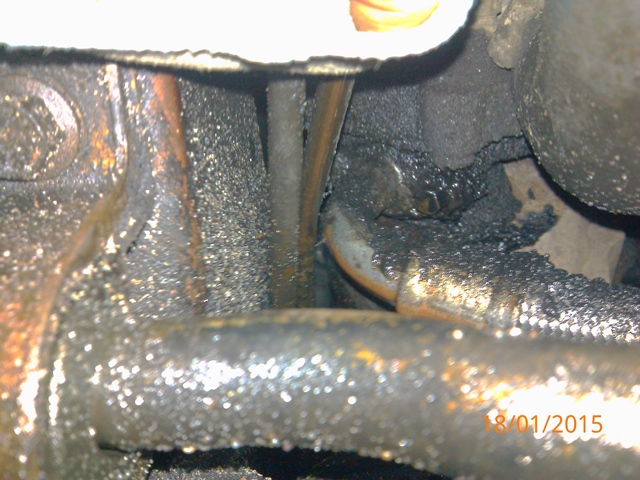

Всем привет, подскажите пожалуйста кто сталкивался с ремонтом трубок от/к акпп или их заменой? Появился свищ в трубке маслопровода
фот оно как на самом деле
и вытекло по трассе все масло с акпп.
Хочу хомутом с внутренней резинкой обожать то место. думаю поможет.
Сколько те трубки стоят примерно б/у кончно?
Из какого метала они, паять можно?
И вообще как та акпп без масла едет)?

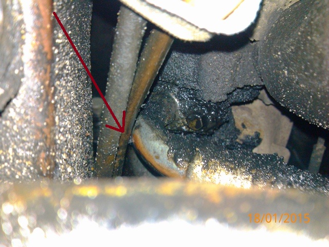

указал стрелкой где оно течет на заведенном двигателе...

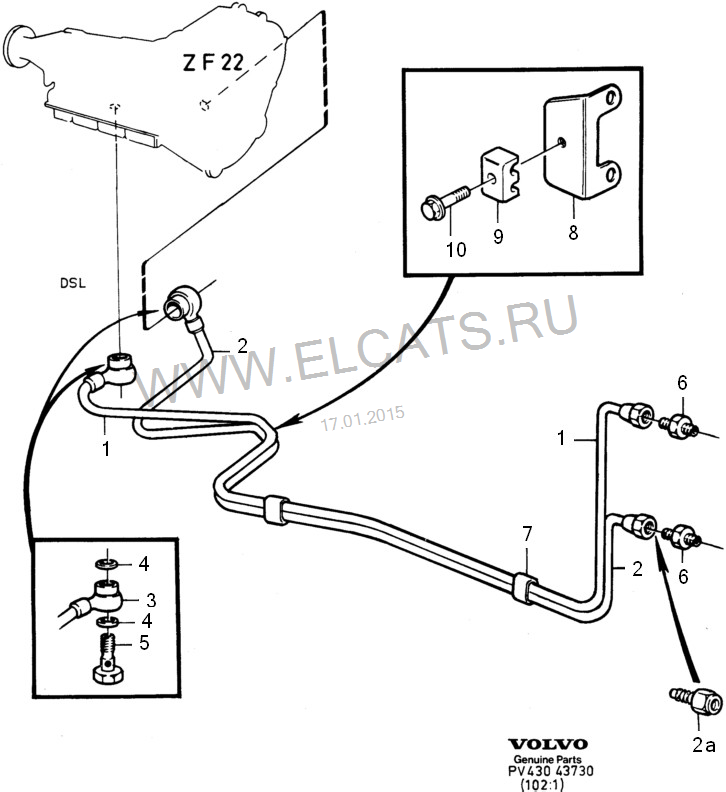

Может не понятно описал вот уточнил конкретней.
АКПП
они самые

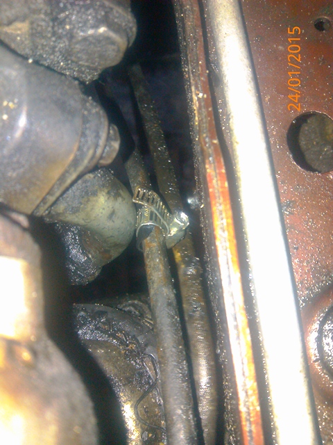

Сообщение vovo » Пн янв 26, 2015 6:09 pm
Спасибо Саша, совет хороший но пока замутил хомутом поверх резинового кольца. Не надежно конечно. Но пока так будет - ездить то нужно.
ох и не удобно там...
