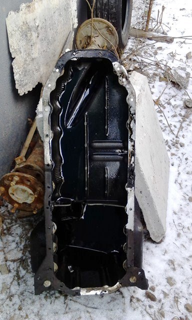

[attachmenИтак, из за отсутствия времени и места для выполнения ремонтных работ, был взят отпуск и на недельку укатил с шумной столицы)
Самым основным как и самым трудным была замена масляного поддона.
старый, с дырочкой
Снятый поддон планирую заварить аргоновой сваркой на будущее...
Новый ну как новый б/у конечно скажем так целый (450 грн)
целый
был посажен на новую прокладку (120грн) и серый герметик (100 грн)
По книжке там вообще для замены нужно оч. много чего разобрать но нам удалось это сделать так:
слив масло открутили все 29 винтиков разной длинны в т.ч 2 под шестигранник.
отпустили рулевую колонку, открутили с подушек и подняли немного двигло.
нужно однозначно откручивать переднюю балку. Проблемой стало что гайки с низу приварены к кузову - нужно откручивать болты с моторного отделения! Мы же увидев гайки начали с них) был сломан не плохой вороток с головкой.
отпустив балку и еще приподняв двигло поддон вышел. Нужно примерно расстояние не менее 10 см между балкой и двигателем иначе не выйдет. Всё упирается в корзину коробки к которой кстати поддон тоже прикручен.
Установили целый поддон намного легче чем сняли старый...
Нужно искать защиту моторного отделения ...
Также была капитально отремонтирована масло проводная трубка подачи масла на радиатор от акпп. Урра масло не уходит)
Выровнял запореную неизвестным заднюю левую дверь. Обшивка нормально снимается, молдинг наружный тоже ровнялось на ура. Но если присмотрется конечно следы остались.
Но в целом нормально

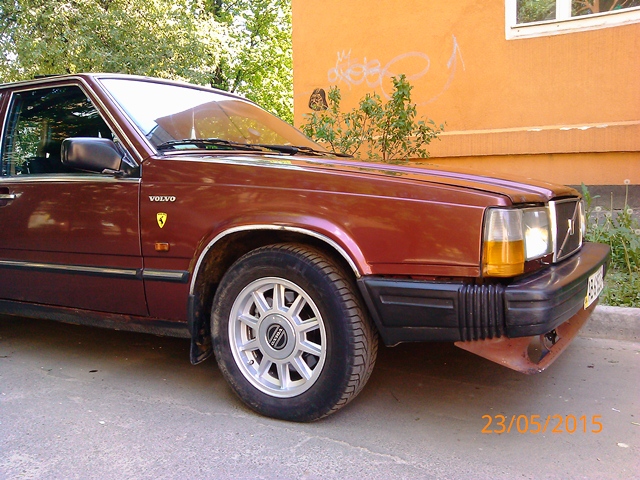

Прошли прекрасные майские выходные в которые удалось подшаманить проблемные места. Кинул летний комплект резины на другой комплект дисков. Диски достались в наследаство с машиной. Спасибо Владу за них.
Отчистил, отмыл и покрасил. 1 балон краски и 1 лака. Респект и уважуха товарищу Алексею с шономонтажа. :frends:
диски с колпачками.
Заменил трубку от топливного на форсунку. Порадовало что можно снять и поставить одну не снимая остальные. Теперь не капает солярка.
Заменил прокладки выхлопного коллектора. Порадовали гайки разного размера то на 12 то на 13)
Поставил свеже вырубаную прокладку с паронита между турбиной и выхлопной. Незнаю нужна ли она там бо старой там не оказалось. Думал тише будет работать. Разницы ощутимой с новыми прокладками на услышал.
Помыл передние фары, были в пыли конечно.
Обнаружил печальную картину с проводкой на правую оптику, все перемотал синенькой.
Помыл подкапотную, пропылесосил салон. В общем остался доволен, но достали пинки при переключении акпп. хоть и накачал солидол в все 3 крестовины - будем их менять.

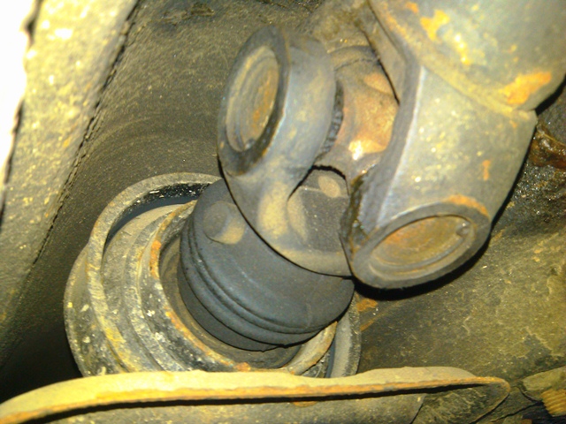

Около года назад была заменена крестовина кардана со стороны акпп, вот снова началось чтото типо вибрации и пинков. Но есть вопросы, подскажите если не трудно,
эти 3 крестовины одинаковые? и как их заменить правильно, бо говорили что нужно делать отметки какието гдето при снятии... И по подвесному подшипнику вопрос как его проверить на исправность?
Сообщения: 1580
Re: Vovolvo с АКПП как первая машина
Сообщение MOOSE » Вт июн 16, 2015 2:27 pm
отметки нужно делать при замене подвесного
Сообщение vovo » Вт июн 16, 2015 2:33 pm
MOOSE писал(а):отметки нужно делать при замене подвесного
спс Дим, а насчет крестовин - не вкурсе они одинаковые? по форме. бо солидолом накачивали все они с штуцерами под смазку...
Сообщения: 1580
Сообщение MOOSE » Вт июн 16, 2015 2:36 pm
Нужно мерять толщину кардана, а потом смотреть по каталогу
