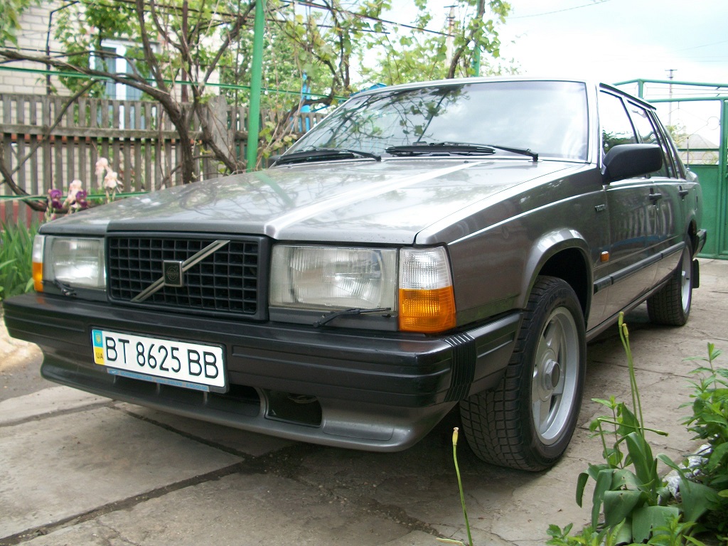

Сообщение коля » Сб май 16, 2015 11:23 pm
Так она сейчас выглядит

Сообщение AndreyKa » Сб май 16, 2015 11:39 pm
К такой решетке просится турба :D И диски зачетные
Re: Volvo 740GL Классика на каждый день.
Сообщение MOOSE » Сб май 16, 2015 11:45 pm
то файна тачка ;)

Сообщение Timelife » Вс май 17, 2015 12:45 am
Симпатяжка

Сообщение vnukoff » Вс май 17, 2015 9:24 am
Круть!
Сообщение Kupon » Вс май 17, 2015 9:40 am
Бодрая!

Сообщение nikolajs » Вс май 17, 2015 1:25 pm
Диски подозрительно знакомые и резина ... Ей они к лицу. Я смотрю ты их покрасил и довел до ума. Молодец!

Сообщение коля » Вс май 17, 2015 9:55 pm
AndreyKa писал(а):К такой решетке просится турба :D И диски зачетные
я думаю она там будет.но только с привкусом дизельного топлива.
MOOSE писал(а):то файна тачка ;)
еще побегает.)
Timelife писал(а):Симпатяжка
дякую.)
vnukoff писал(а):Круть!
хотелось бы довести до действительно достойного состояния.
Kupon писал(а):Бодрая!
почти как Ильич-живее всех живых.)
nikolajs писал(а):Диски подозрительно знакомые и резина ... Ей они к лицу. Я смотрю ты их покрасил и довел до ума. Молодец!
спасибо.)пока их еще не красил.дело обошлось глобальной мойкой,чисткой,подкраской заглушек,полировкой.

Сообщение aeolus » Ср сен 07, 2016 11:38 pm
підскажіть виліт та інші розміри колісних дисків...дуже гарно виглядають на машині
