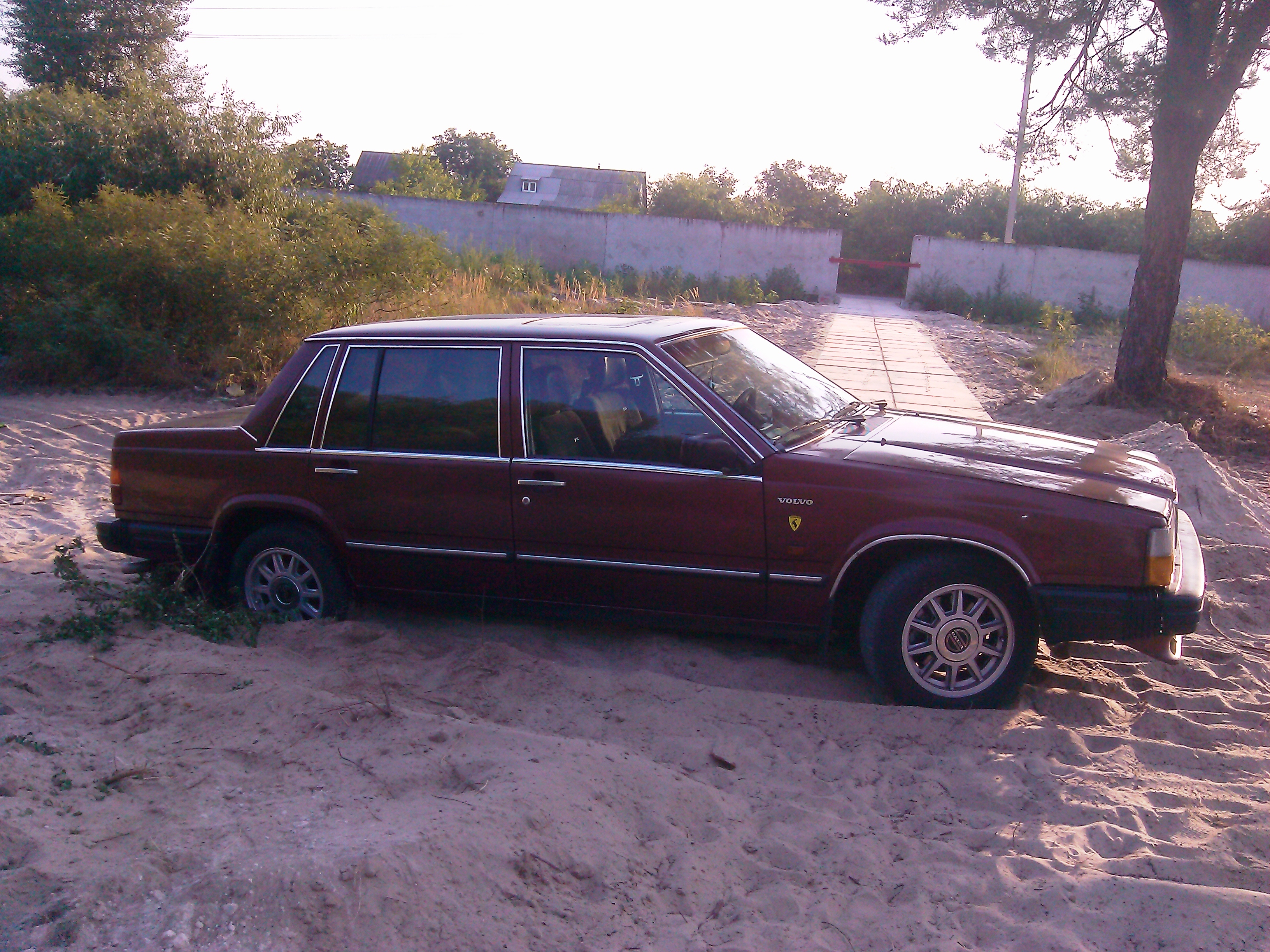

Появился опыт откапывания с песка своего авто...
Утро воскресения (26.08)не предвещало беды)
ЮЖ. МОСТ
Несколько раз рыбалка удавалась
видон
да и место мне там нравится да и с трудом но проежал ибо дорога там из песка...
удачно доежал

файно на автоматі буксовать?)
Re: Vovolvo с АКПП как первая машина
Сообщение Ice_BEAR_Bo » Ср июл 29, 2015 3:28 pm
видимо пронесло ;)
Сообщение vovo » Ср июл 29, 2015 4:08 pm
вспомнился прикол -
я ж сел на пузо там похер что за коробас...
там или ..пать копать или трактором тянуть)
песок и акпп конечно стремное сочетание.
А еще хотел отметить трос веревочный что достался от предыдущего хозяина Влада - мега крепкий! тьху тьху тьху.
Сообщения: 1580
Сообщение Stas340 » Ср июл 29, 2015 4:18 pm
тут больше о том что автомат нормально пережил приключение в виде буксования в песке, оно то конечно на песке между сел на пузо и еду доля секунды или одно неверное движение ноги, но иногда помогает если подливать воду под колеса
Сообщение vovo » Ср июл 29, 2015 4:25 pm
та пережила, я не маслал долго ибо когда 5 чел уперлись не по детски в передок а машина даже не шевельнулась! то я понял что нужно тянуть и первая попытка тянуть была в перед) думал та шо я не выеду, а бус не протянет - не протянул) я когда копал то под машиной песок был настолько спресован - как глина. Ну и в раене выхлопной песок поджарился!! я думал там аж кардан зажало. была лопата я откопал 90 % потом рав 4 легонько меня назад дернул и я стал на колеса. Кароче машина - зверь все выдержала. Но отрицать что акпп немного пострадала не буду :oops:
но это ж опыт. опыт первой машины на акппп
Сообщения: 1580
Сообщение MOOSE » Ср июл 29, 2015 4:42 pm
ми колись друга Калібру так посадили. Так дівчата штовхали, а ми любовалися :-D
Сообщение vovo » Ср июл 29, 2015 5:00 pm
тааа калибру можна в 5тиром поднять и вынести_ мы там рядом так мицык кольт вытолкали на раз два) кстати девчата наши пытались помочь но на нервах выглнали их на пляж чтобы не межали ну и не видели нашу безпомощность)))
Сообщения: 1580
Сообщение Алежон » Ср июл 29, 2015 10:33 pm
Вова а что вообще побудило туда заехать?

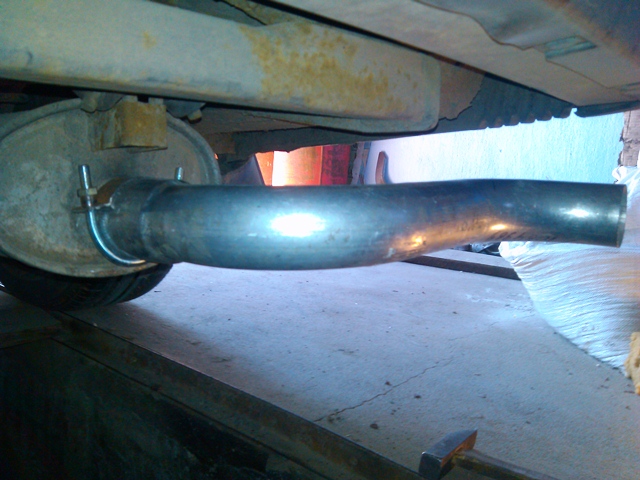

также заменил кусок выхлопа что через мост...
было такое
поставил б/у такое
подогнали люди с форума за не дорого
все стало как родное, точнее оно и есть родное)

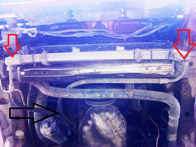

Начала сочится охлаждайка в низу радиатора решил поджать ну и при этом действии обломался алюминиевый зажимчик. Быстрым ремонтом не обошлось. Вот в эти выхи снял радиатор вернее радиаторы я и не знал что у меня их три!
В общем на месте протечки проблема при снятии расширилась было там подтертое местечко плюс я сломал один зажим вот и ОЖ начала выходить наружу.
Разбирать боковину радиатора не стал пока ищу подходящий клей герметик чтобы заделать этот угол. Я не представляю как в домашних условиях поразгонять оте все зажимы и вытянуть пластик с прокладкой чтобы можно было склеить все по периметру. Думаю они полюбасу поломаются когда их обратно сжимать.
Вот два радика.
Вот место самое не удобное - как при операции)
Теперь у меня возникло несколько вопросов, я ж думал что у меня установлен доп. радиатор для охлаждения АКПП но две трубки от неё вход/выход только в радиатор с ОЖ тот что потек у меня.
Вот фото присоединения трубок от маслянного радиатора к блоку рядом с масляным фильтром.
вот вид радика с подводи трубок с низу.
Что ж за радиатор масленый? Это вообще колхоз или такие приспособы есть еще у кого то?
А и самый такой не опытный вопрос зачем мы охлаждаем воздух)? Это както связано с климатконтролем или что за радиатор для воздуха?
Форумчане просветите пожалуйста не опытного)
Сообщения: 1580
Сообщение Stas340 » Пн ноя 09, 2015 2:39 pm
радиатор масляный он охлаждает масло двигателя, масло кпп охлаждается через радиатор общей СО
тот воздушный радиатор это интрекулер https://ru.wikipedia.org/wiki/%D0%98%D0 ... 0%B5%D1%80
