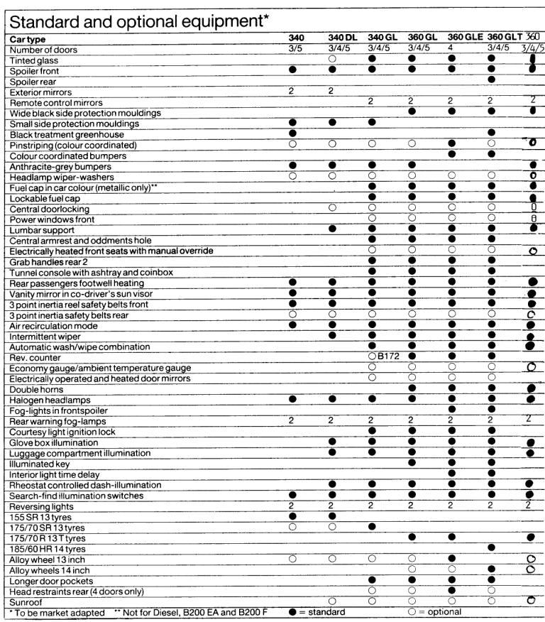

Сообщение Stas340 » Вт ноя 24, 2009 3:33 pm
Таблица для классификации комплектации, мож кому пригодится
.JPG
