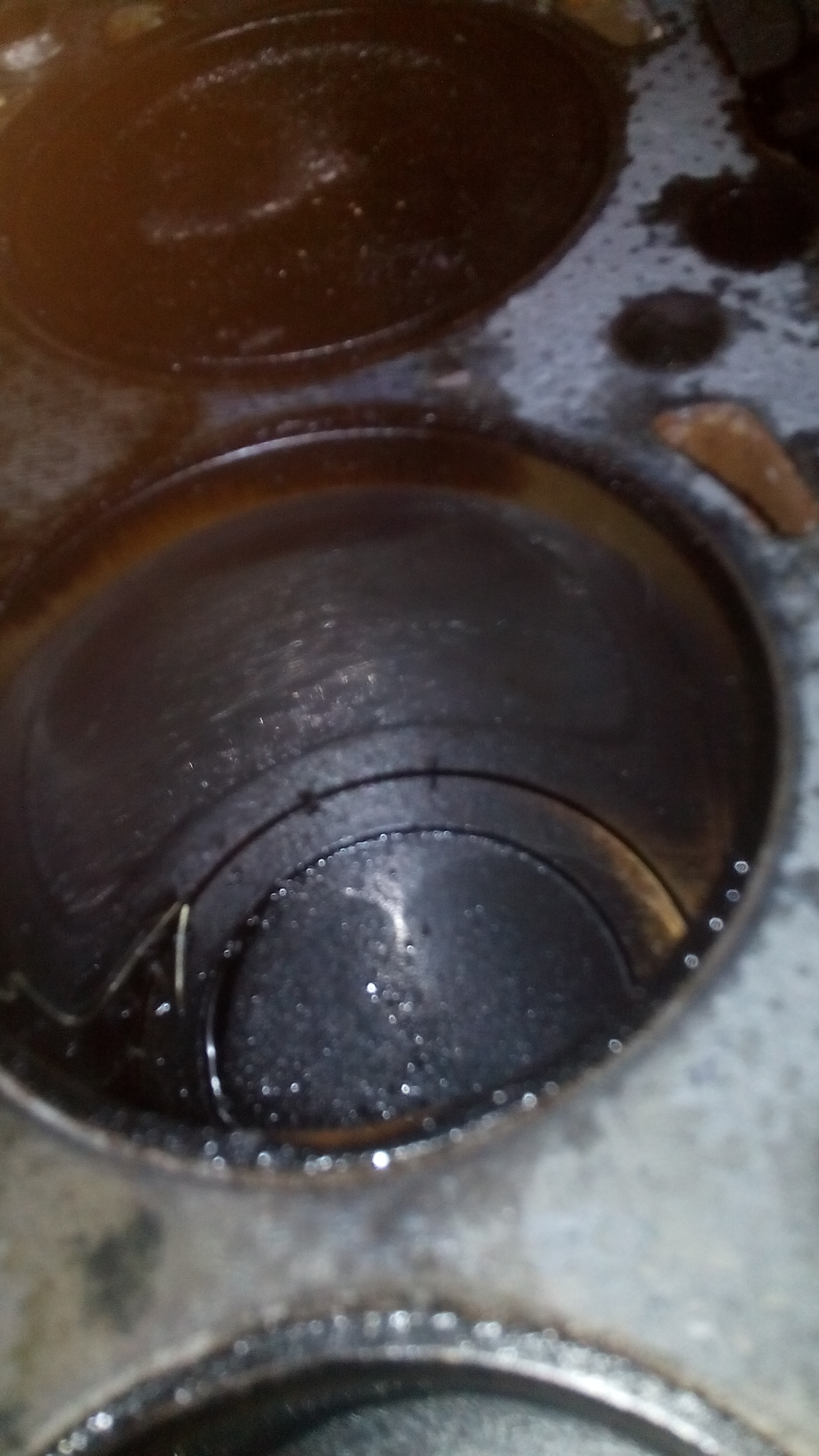

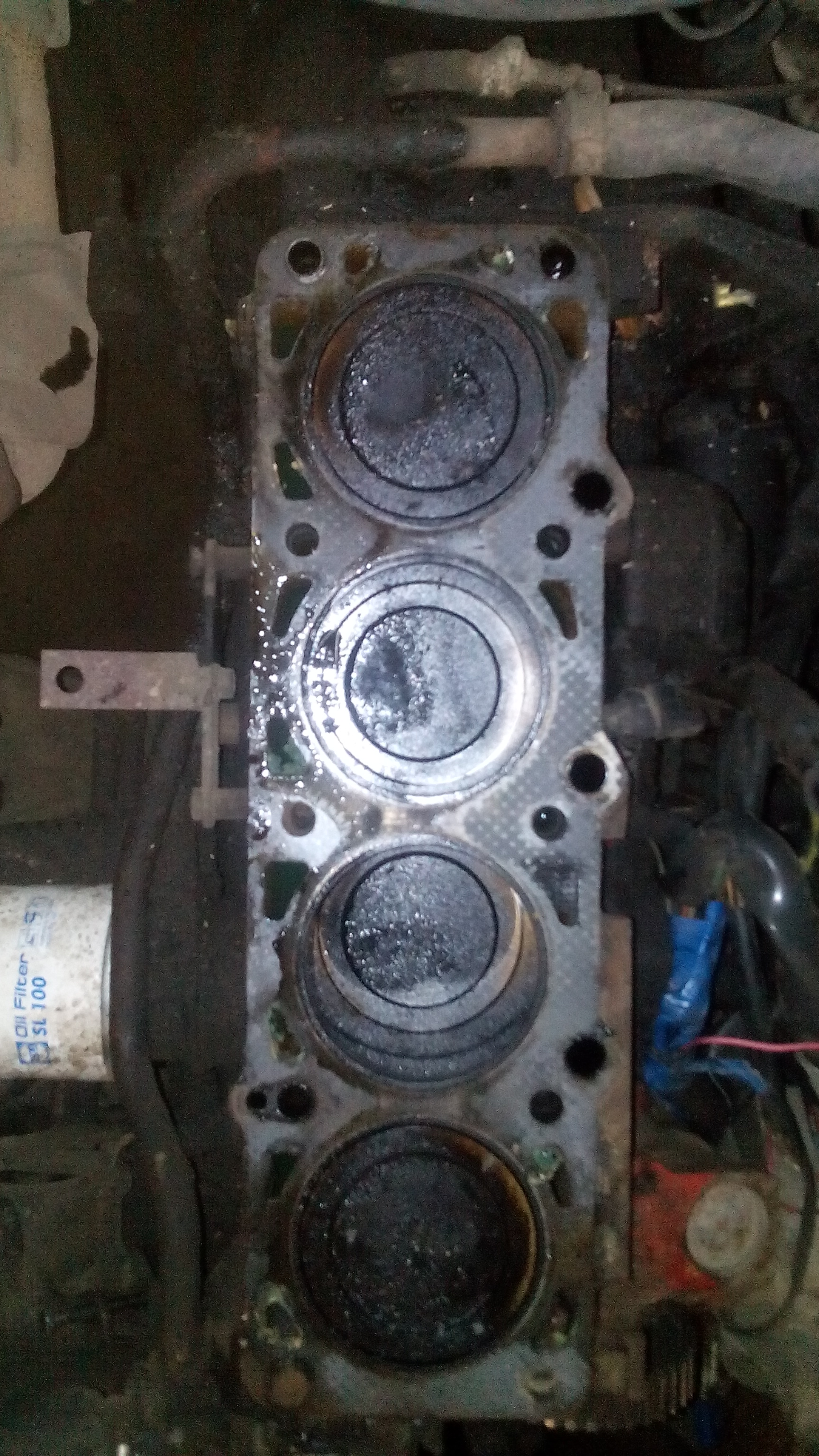

Приехал я домой чуток покатался и решил поменять масло в двигателе, поменял масло накатал гдет 1тыс км как до уровня масла смотреть а там его нет... долил 2л масла накатал еще 1тыс км апять масла нет, в общем после замены масла она начала брать 2л масла на 1тыс км ((( И так деватся некуда , нада делать двигатель...

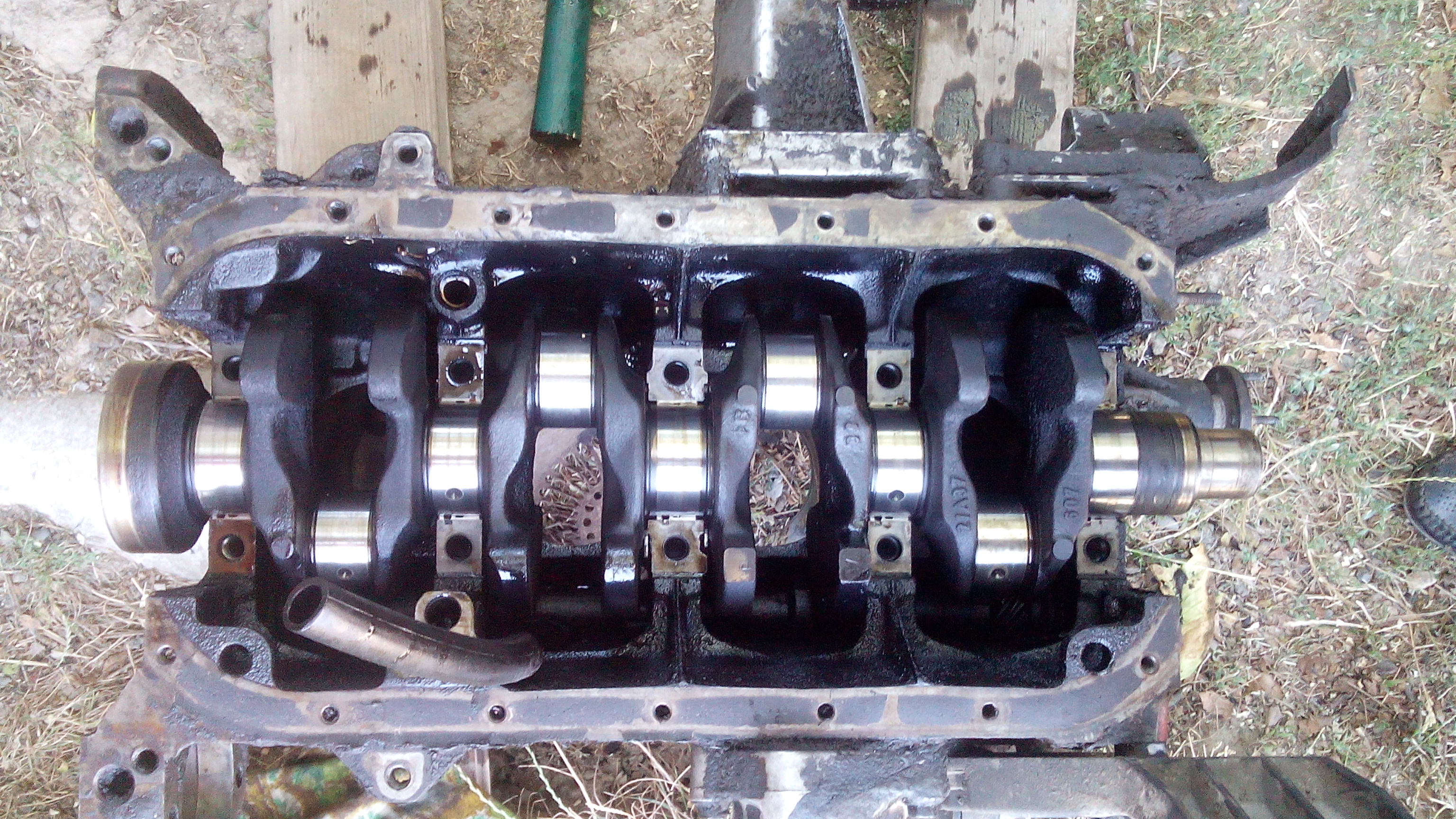

Психанул и вскрыл двигатель...

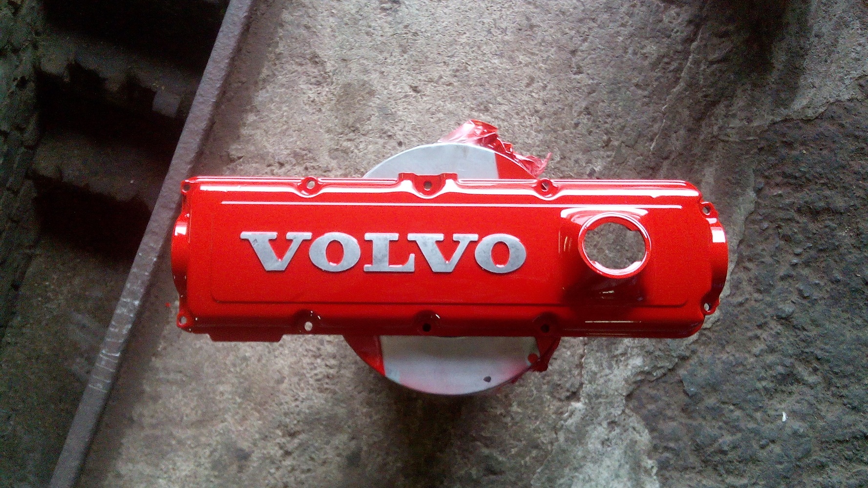

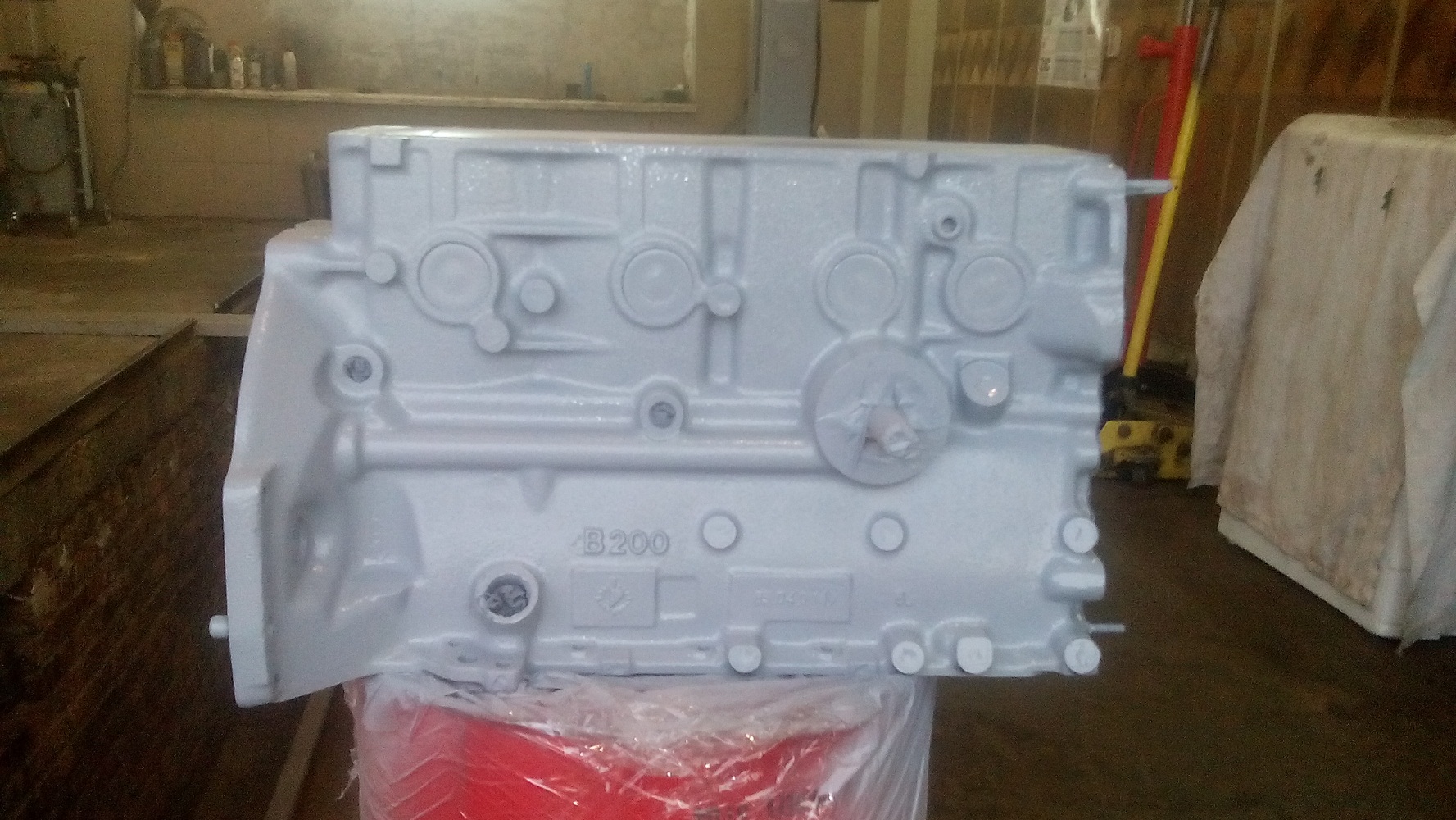

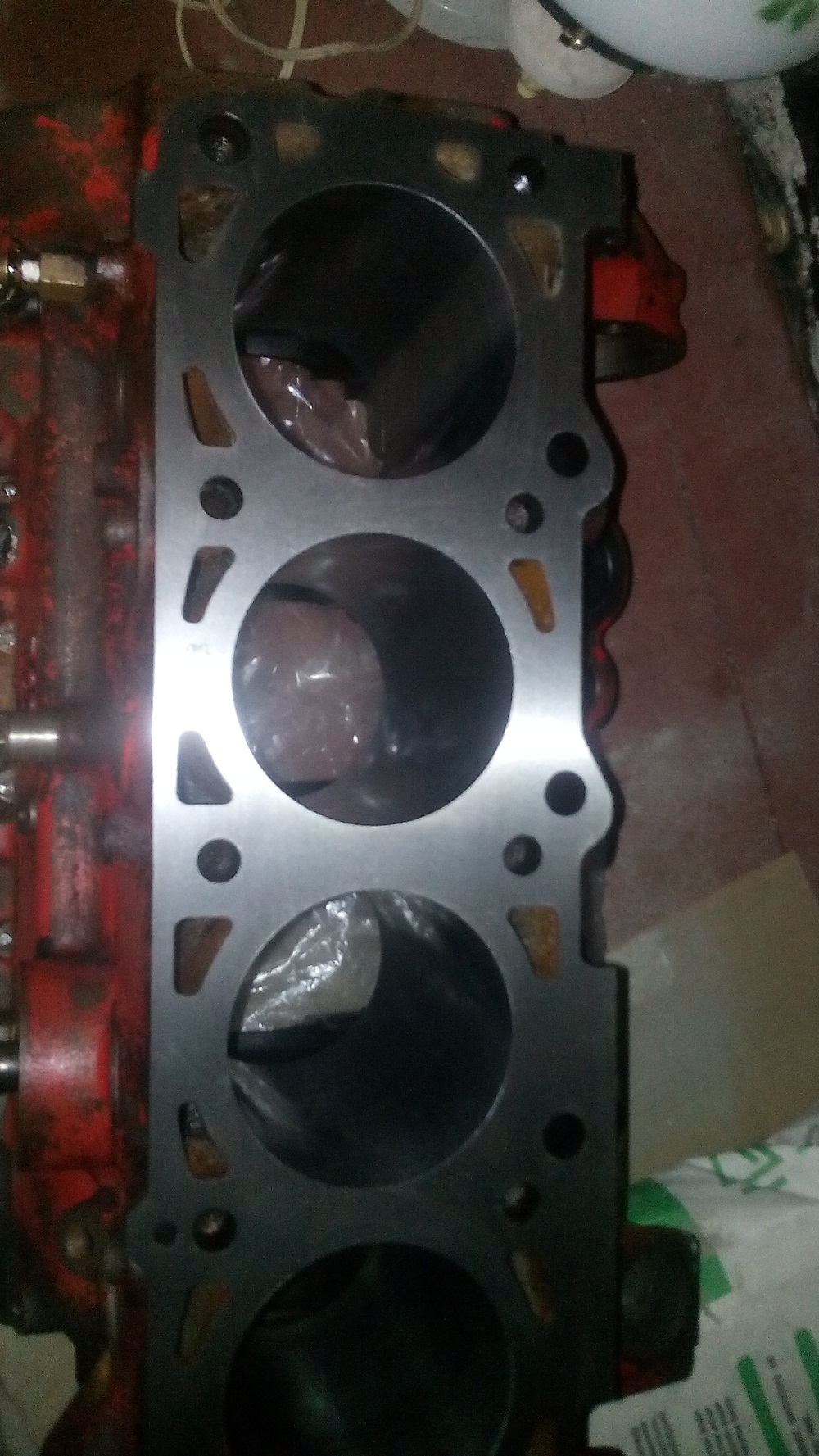

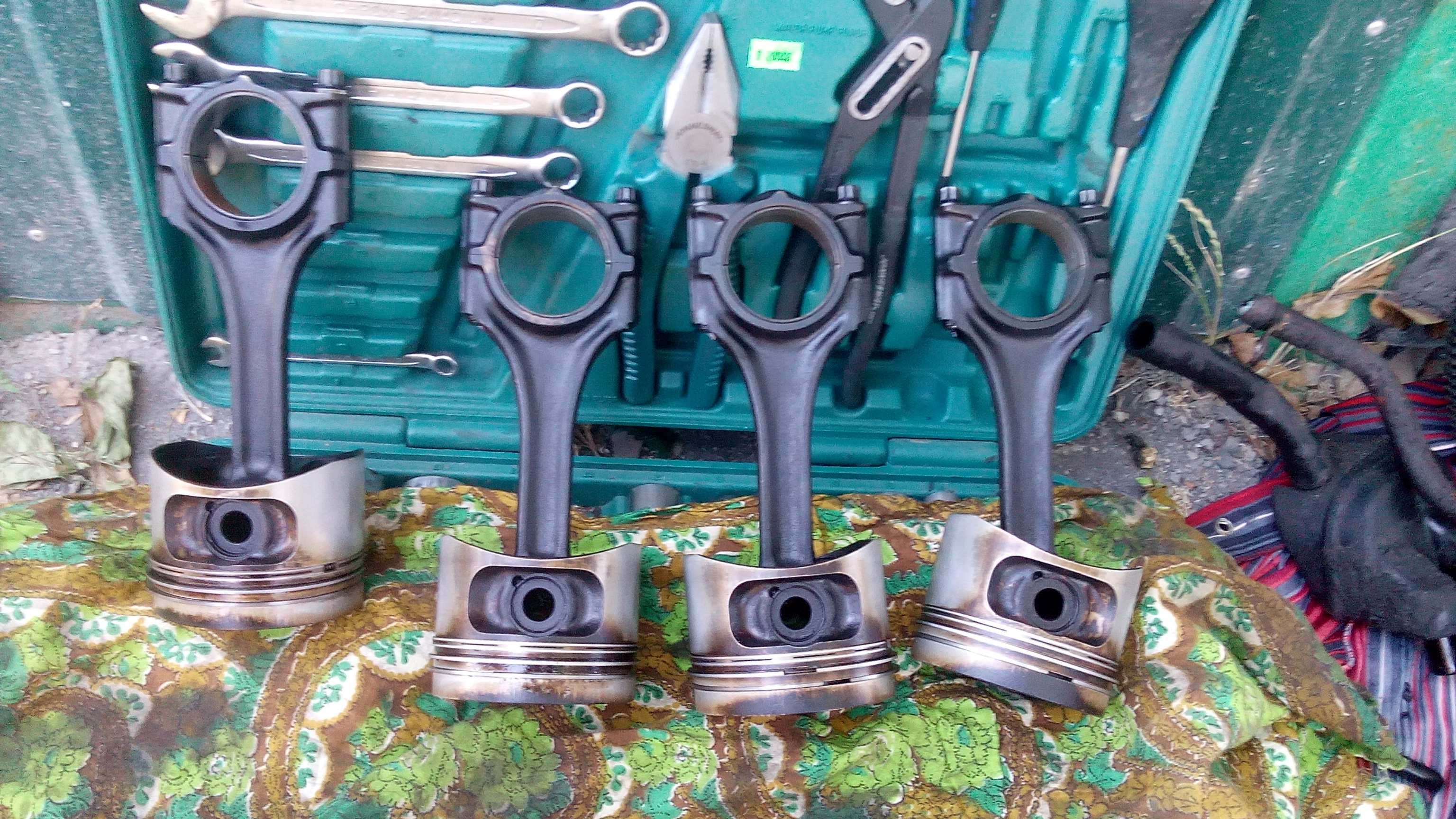

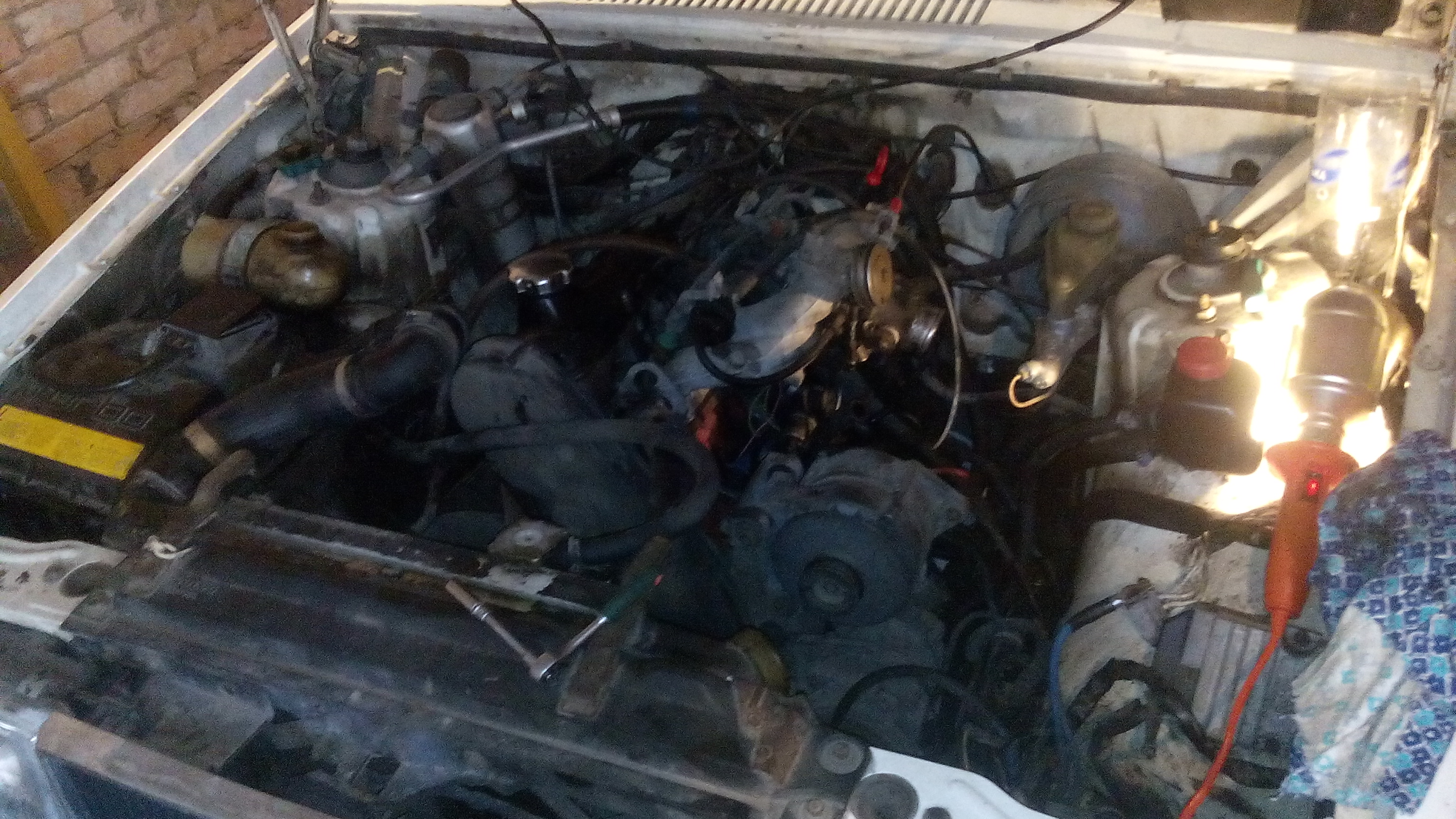

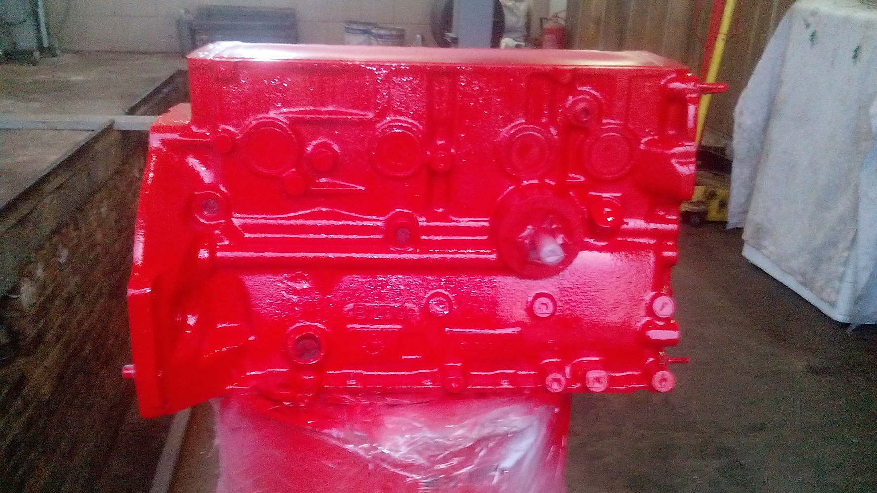

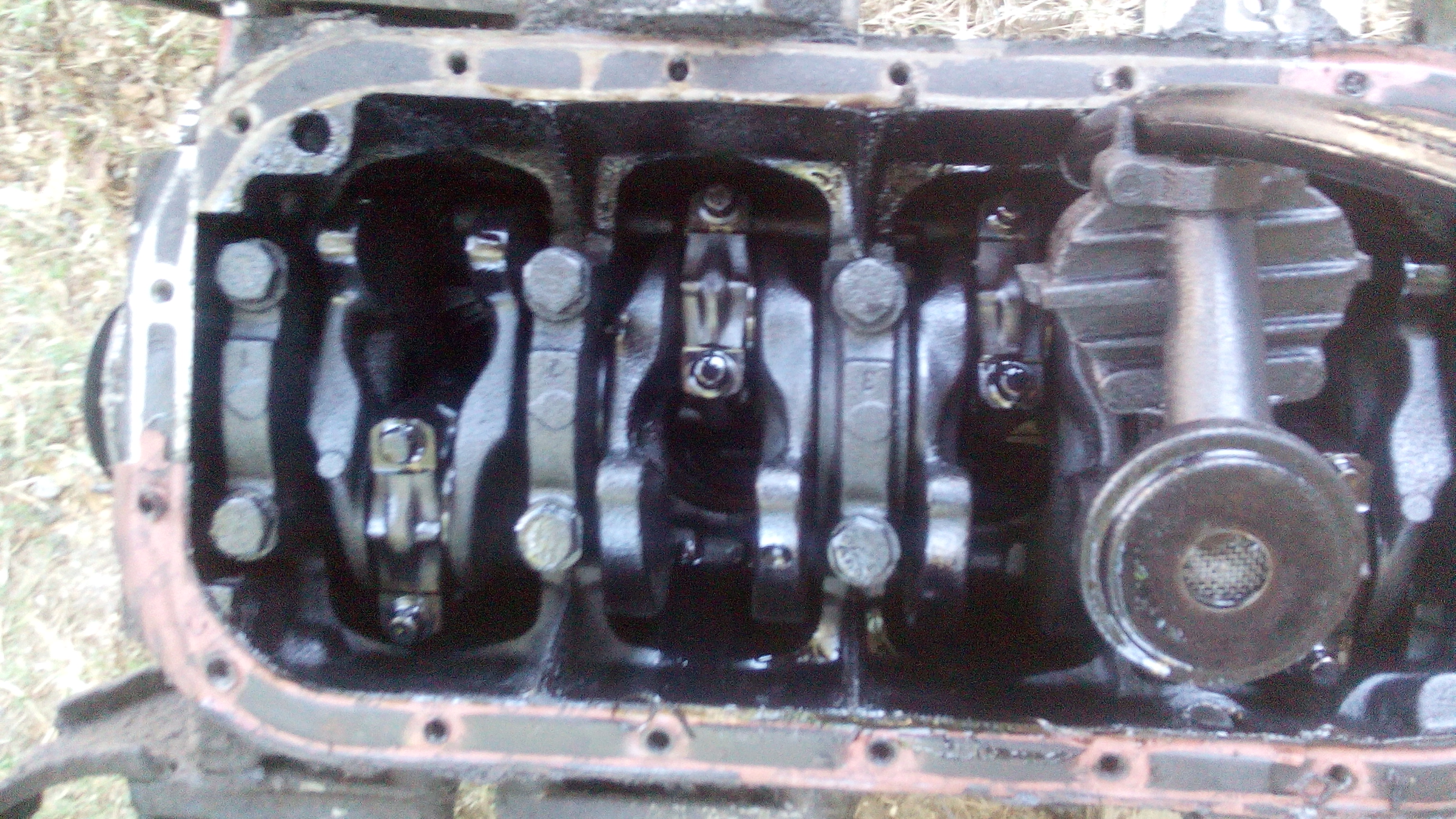

Вскрыть то вскрыл а его еще и вытянуть нада, так как для меня ето не в первый раз двигатель вынимать действовали по старинке, 3 крепких человека, крепкая верёвка и карданный вал. обвязали верёвкой двигатель привязали к кардану и тут как взялись пффффф... а не тут то было мы его тянули дергали просили плакали возле него а он не вытаскивается с под капота и все... в общем в 4 крепких человека мы его ели вытащили... и тогда я понял что нада было все таки лебедку купить. Вытащили разобрали помыли. А как заказывать запчасти столкнулся с проблемкой, а поршней то нету на етот двигатель, никаких нет ни ремонтных ни стандартных даже китайских нет... Но все оказалось не все так печально. пришел мужик померял поршня коленвар пром вал распредвал цилиндры. Коленвал в размере остался нада только легонько палернуть а вот с пром валом проблемка потому как втулки разбитые были но ето все легко решилось с помощью вытачивания новых втулок. Поршня +- в размере остались а вот на цилиндрах выработка большая. И благодаря нашим умельцам проблему с поршнями решили очень просто, выточели под мои старые поршня гильзы и гильзанули блок.
Bogdan_740
Сообщения: 224
Зарегистрирован: Сб авг 08, 2015 10:33 pm
Откуда: Вінниця
Автомобиль: 850
Re: Первое вольво
Сообщение Bogdan_740 » Вс фев 21, 2016 9:46 pm

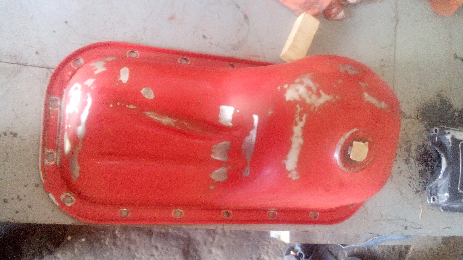

и самое главное при сборке двигателя красиво покрасить, так как с завода блок позрасели в красный то я решил пускай уже все будет красным.

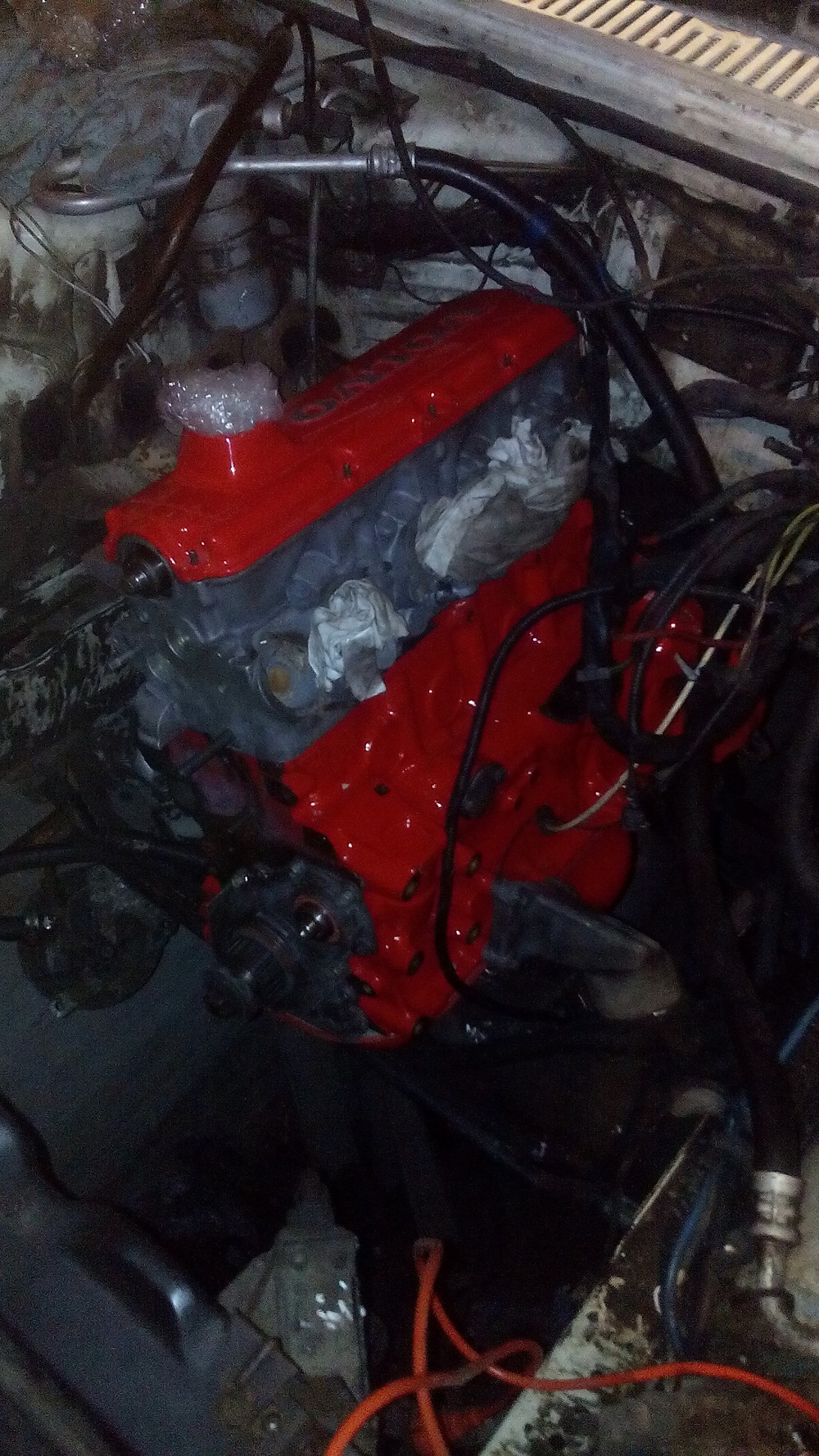

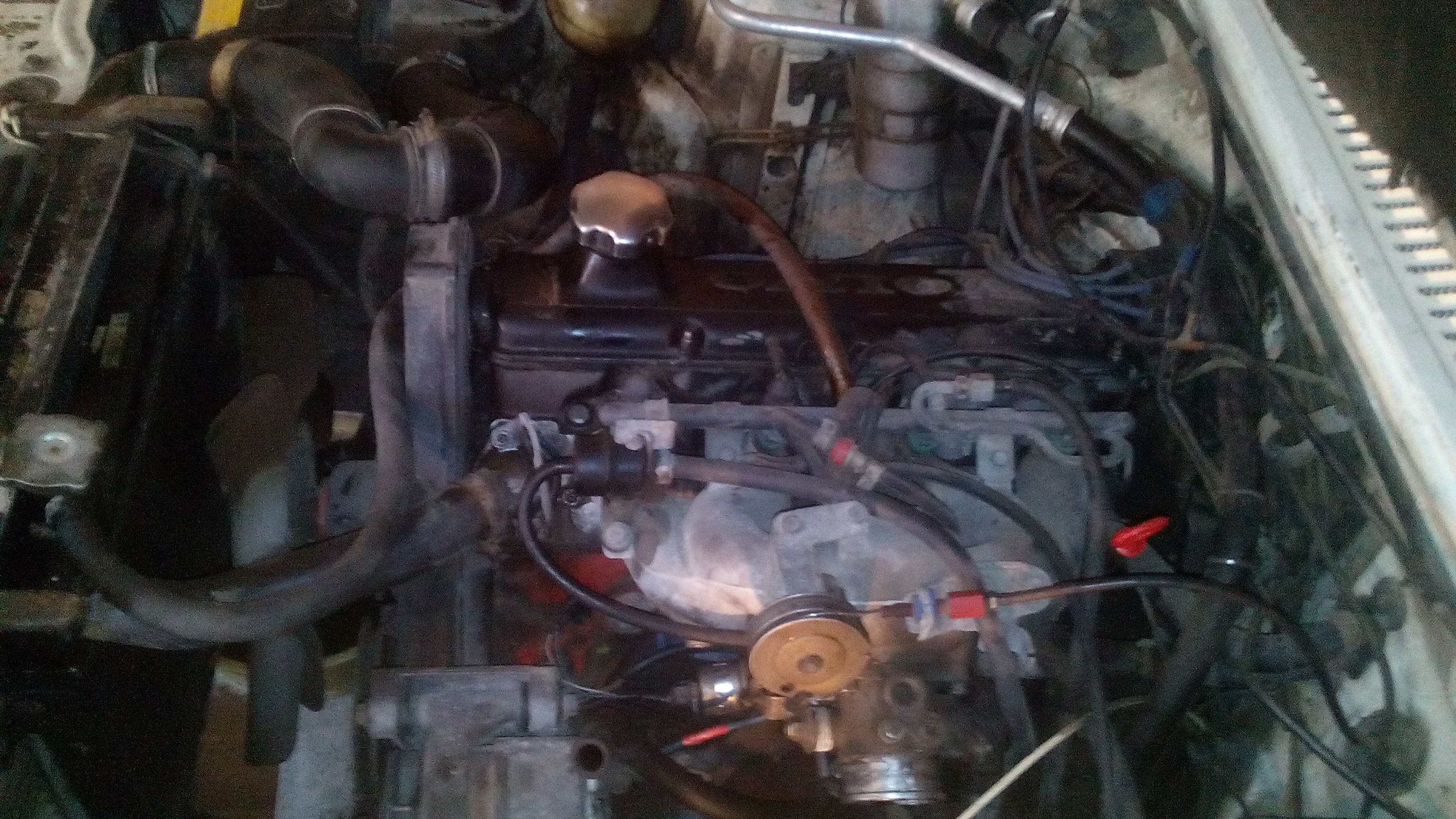

Двигатель собран, красивый. При установке решил не повторять ошибки и купил лебедку.

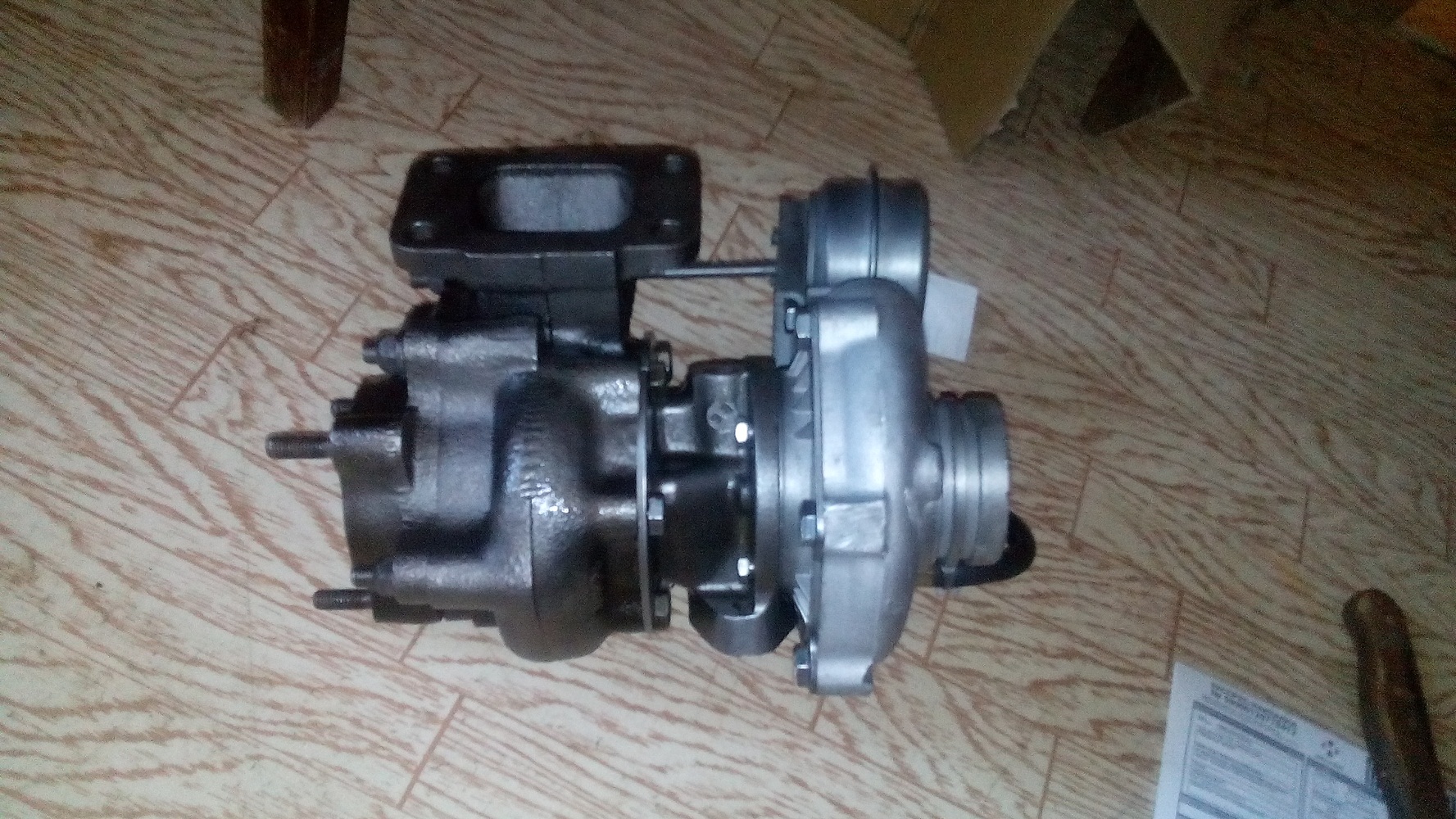

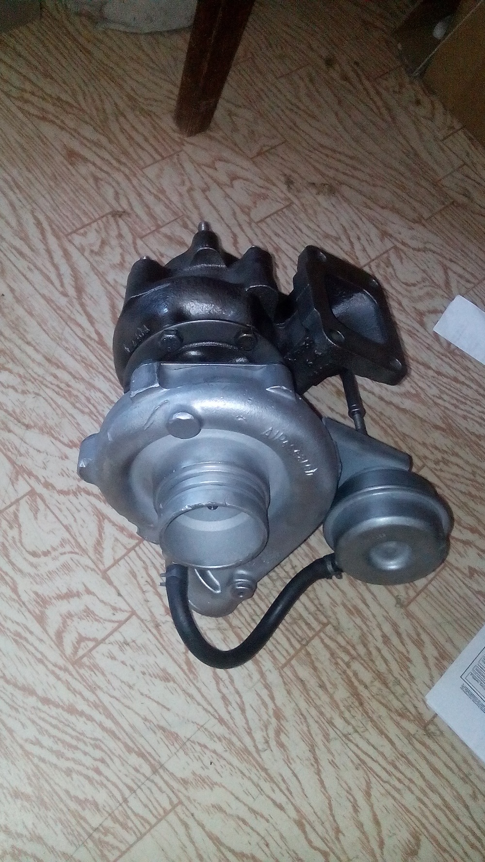

Ну и канешно для полной красоты купил маленький кусочок щастя.

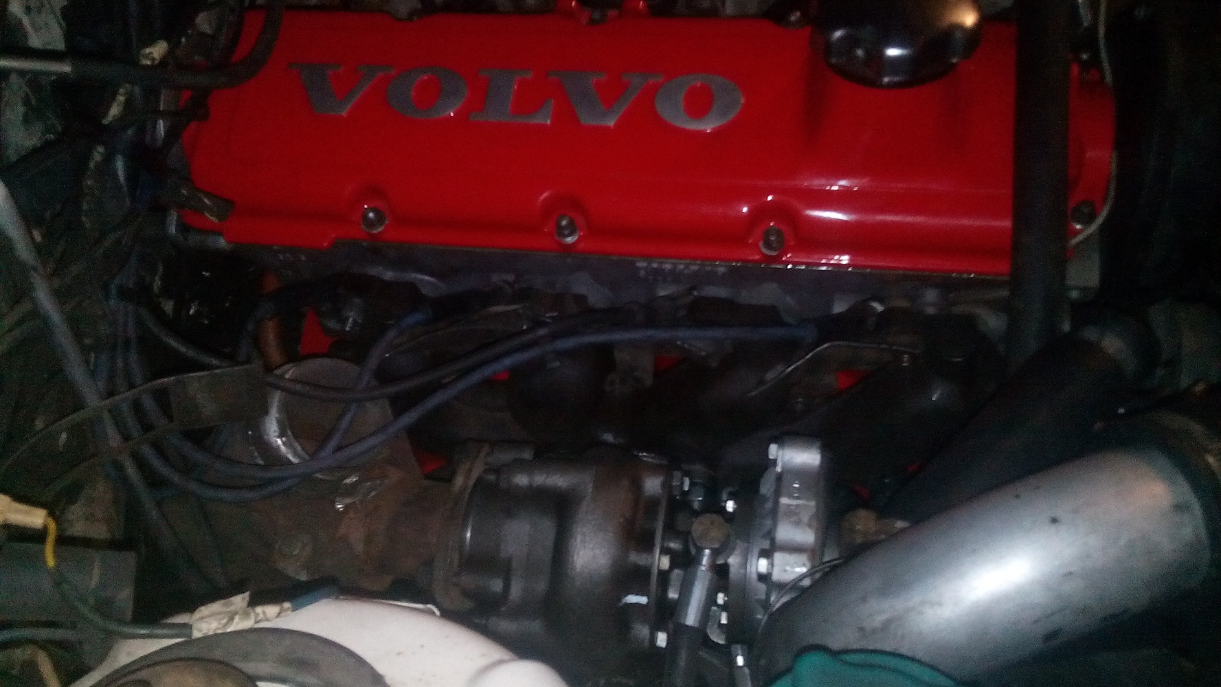

Ну и
Bogdan_740
Сообщения: 224
Откуда: Вінниця
Автомобиль: 850
Re: Первое вольво
Сообщение Bogdan_740 » Вс фев 21, 2016 9:58 pm
Ну вот как то так...

Сообщение KirKo » Вс фев 21, 2016 10:06 pm
турбина сколько обошлась? брал б/у после реставрации?

Я ничего не путаю, гильзонули чугунный блок?

Сообщение Bogdan_740 » Вс фев 21, 2016 10:45 pm
KirKo писал(а):турбина сколько обошлась? брал б/у после реставрации?
130$ после реставрации, с гарантией.

AndreyKa писал(а):Я ничего не путаю, гильзонули чугунный блок?
ну да, вроди ничего не путаешь.

А что тут искать, все есть а поршней нет, прийшов фахівець своєї справи поміряв все и сказав шо робити, дав номер людини яка виготовляє гільзи на замовлення я йому скинув розміри а він все зробив, Вкладиші корінні и шатунні(стандарт) кільця, сальніки, прокладки, втулки клапанів, сальніки клапанів, випускні клапани, все це замовилось через інтернет. Усім раджу користуватяся цими сайтами, carcats.ru каталог оригинальніх запчастин на вольво, и apb.com.ua сайт на якому я заказував усі запчастини.
