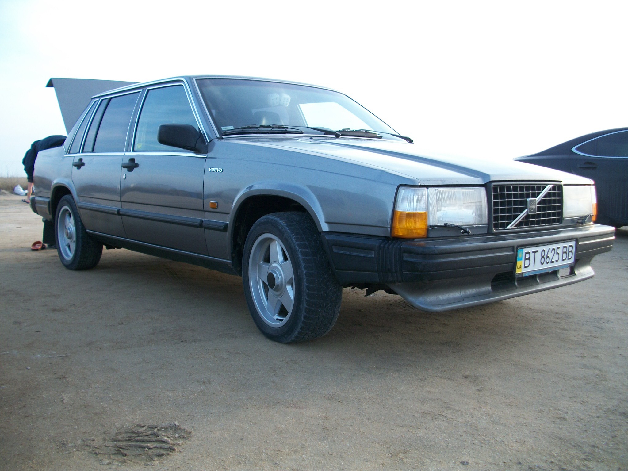

Повідомлення коля » Чет вересня 08, 2016 10:03 pm
5 на 108 ет 20 ширина 7j 16 радиус.Смотрятся классно но едет она на них жестче чем на 15-х.

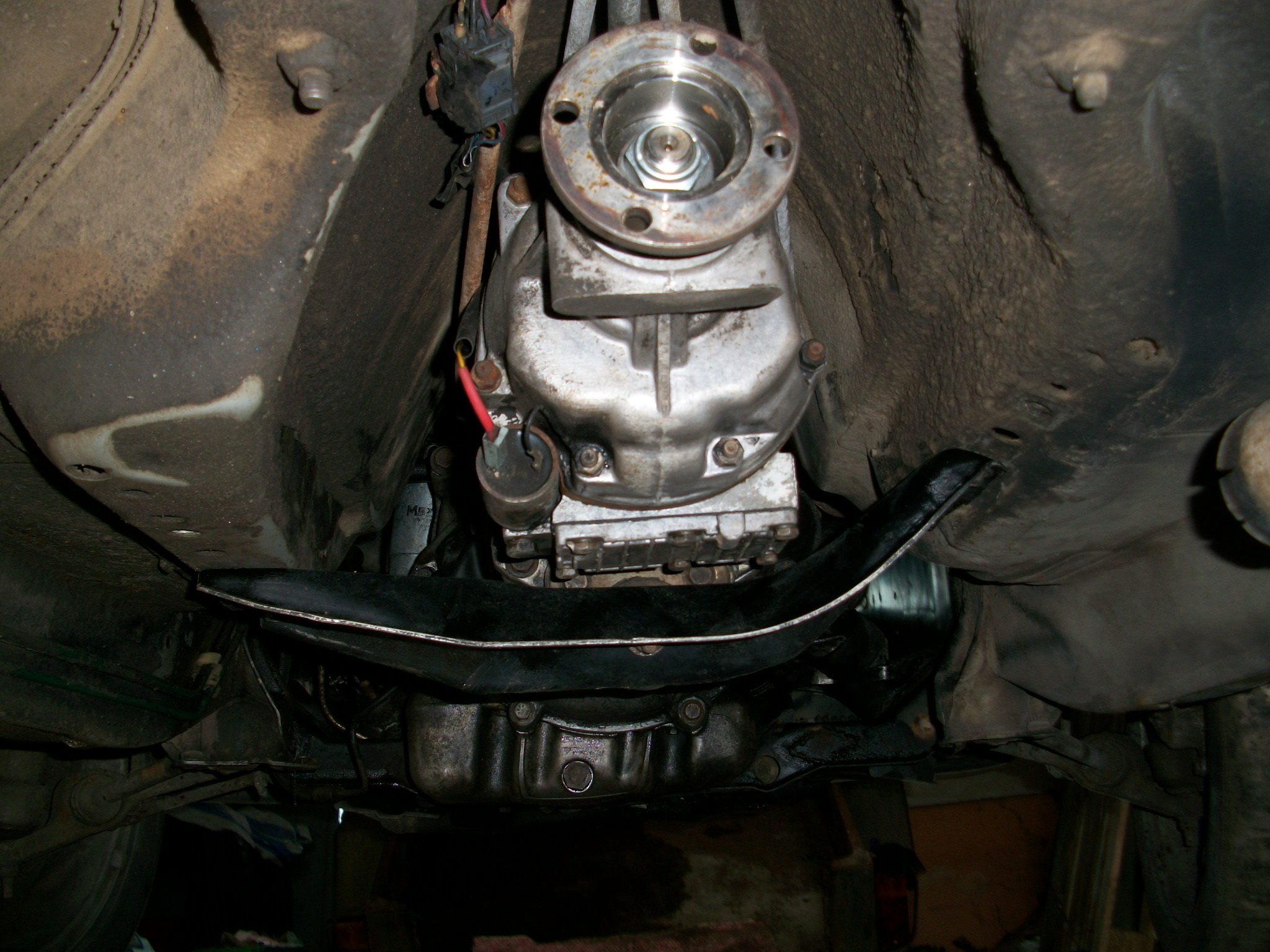

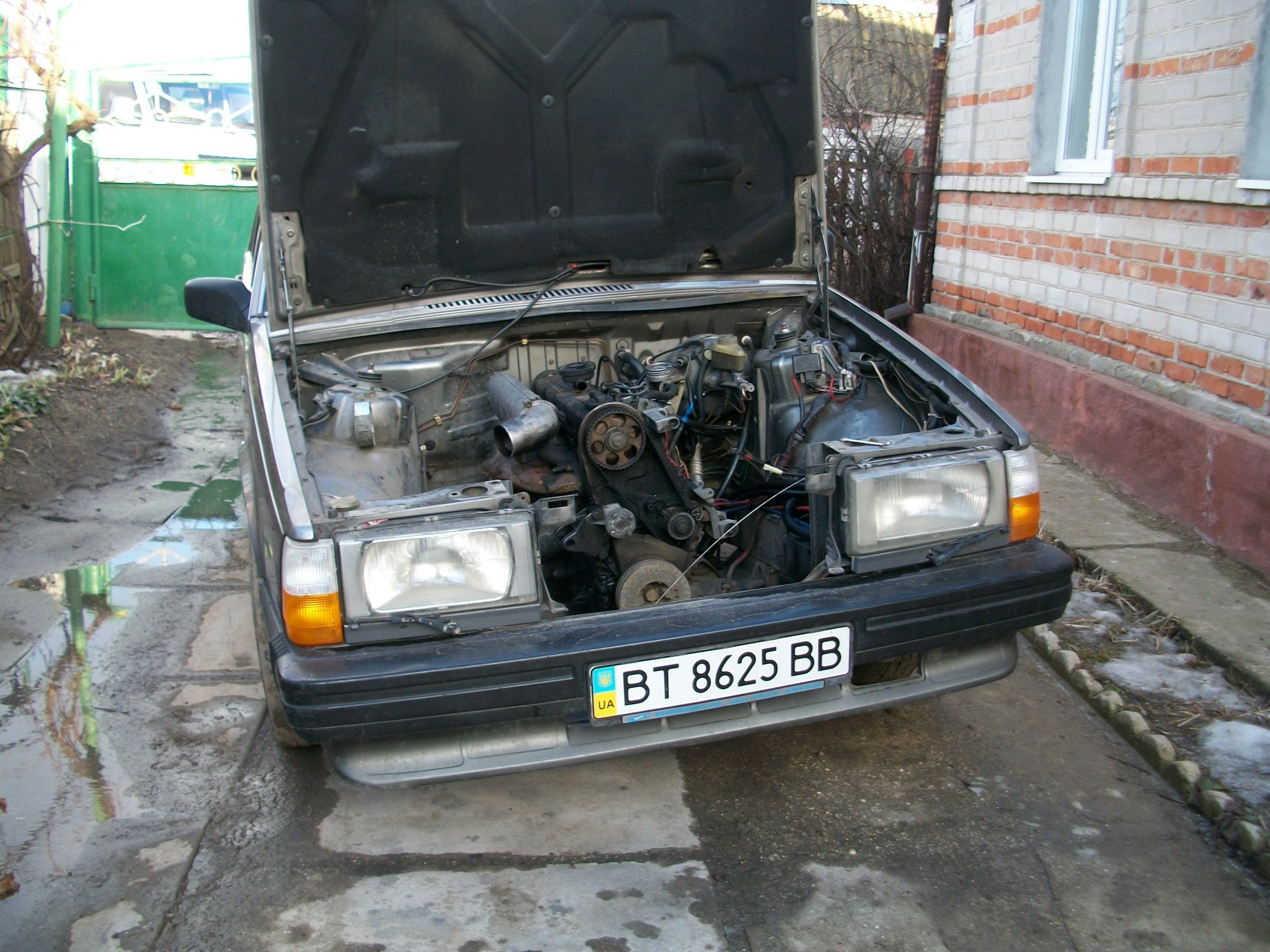

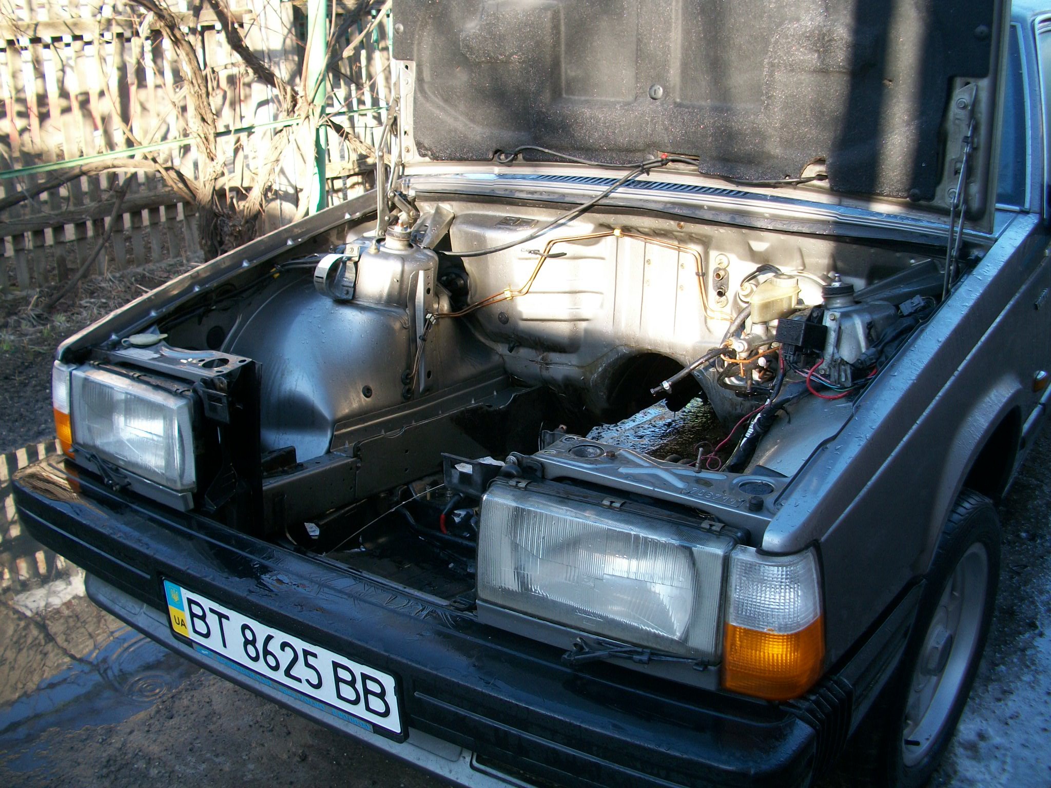

Re: Volvo 740GL Классика на каждый день.

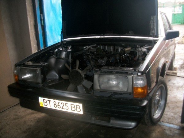

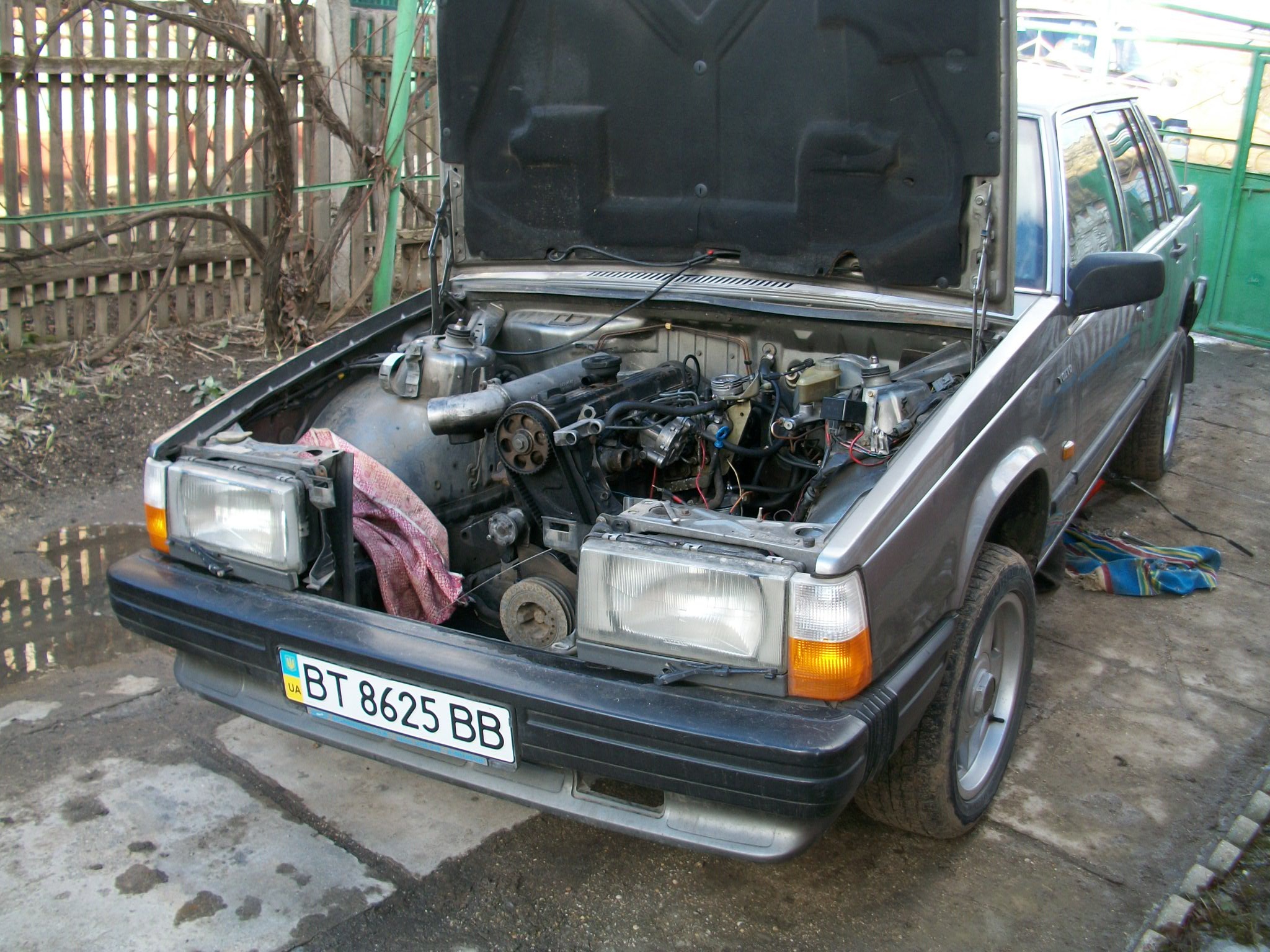

Повідомлення коля » П'ят лютого 17, 2017 7:45 pm
Снял двигатель коробку кардан.Вымыл под капотом.

Повідомлення коля » Нед лютого 19, 2017 9:05 pm
Перехожу с м47 на м46.Кронштейн опоры на м46 достался с плавающей (ровной) подушкой лыжа крепления к кузову приехала тоже под него.Но так как я оставляю обычные (негидравлические)подушки двигателя то мне нужен кронштейн м46 под угловую подушку(с моей м47 не подходит).Но надо ли искать с ним лыжу или подойдет моя?

Повідомлення коля » Чет лютого 23, 2017 8:02 pm
Установил мотор.Заменил выжимной.Поставил коробку.Всех с праздником 23 февраля.)

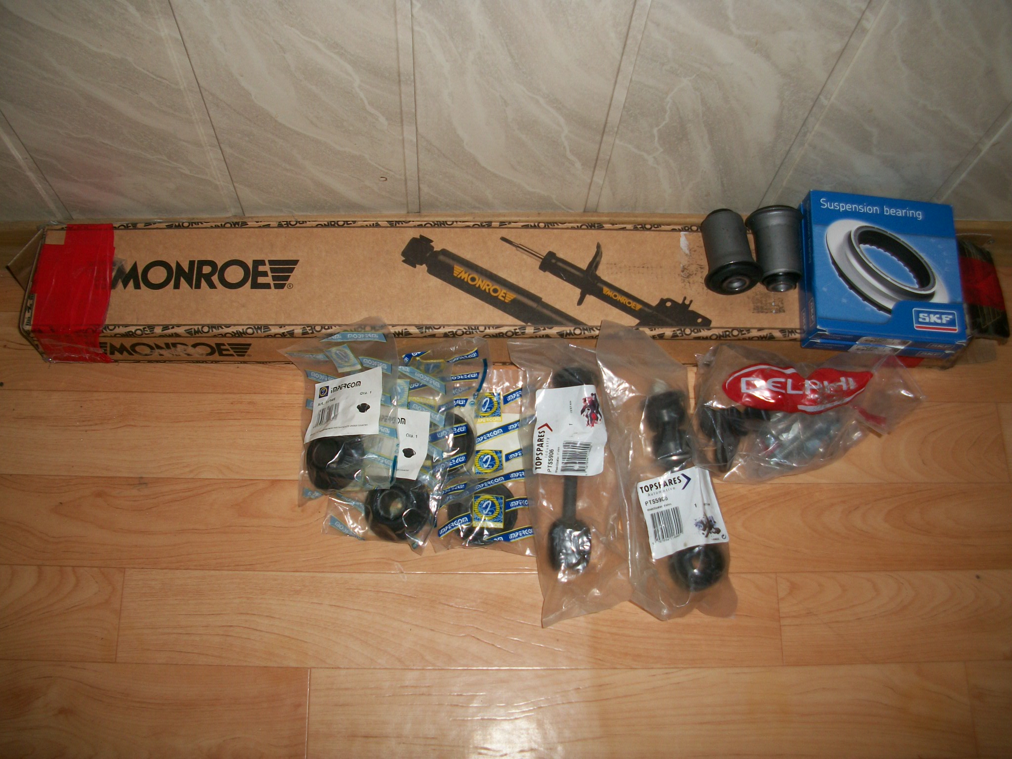

Повідомлення коля » Пон квітня 10, 2017 7:51 pm
-301900-Замена передних опорных подшипников, амортизаторов, стоек стабилизатора, сайлентблоков стабилизатора (ромашек),сайлентблоков основных рычагов,правой передней шаровой,передних тормозных дисков,ступиц,стаканов стоек,тормозных скоб,колодок.Ремонт/ревизия вакуумного насоса(чистка клапанов,замена рабочего кольца).

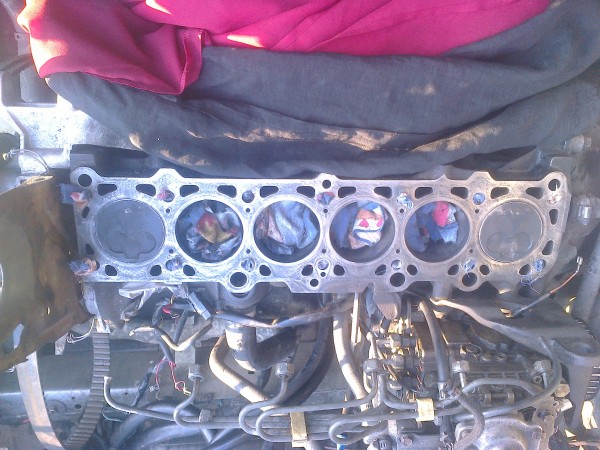

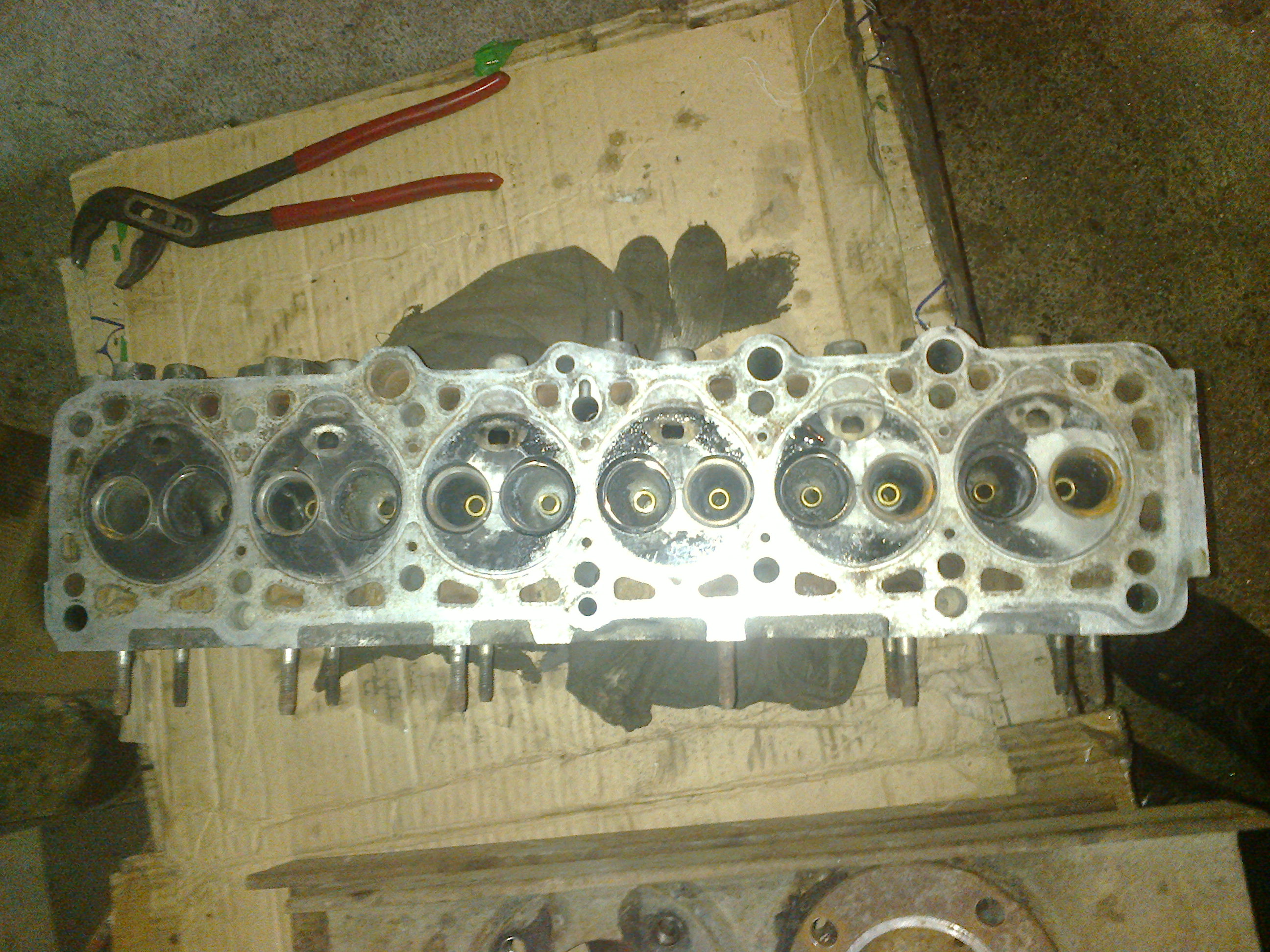

Повідомлення коля » Сер березня 14, 2018 11:33 pm

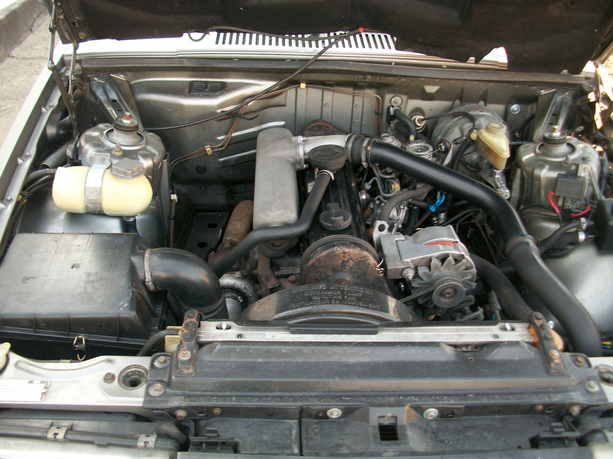

радует когда всё как у людей).из печки пошел холодный воздух часть содержимого расширительного бачка переместилась на лонжерон. головку снял-прокладка оказалась целой.виновницей избыточного давления похоже является трещина в 5 цилиндре идущая от форкамеры и уходящая под седло впускного клапана.
коля
Повідомлень: 275
Повідомлення коля » Вів березня 20, 2018 10:58 pm
Подготовил плоскость блока,прогнал резьбы болтов головки.

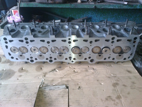

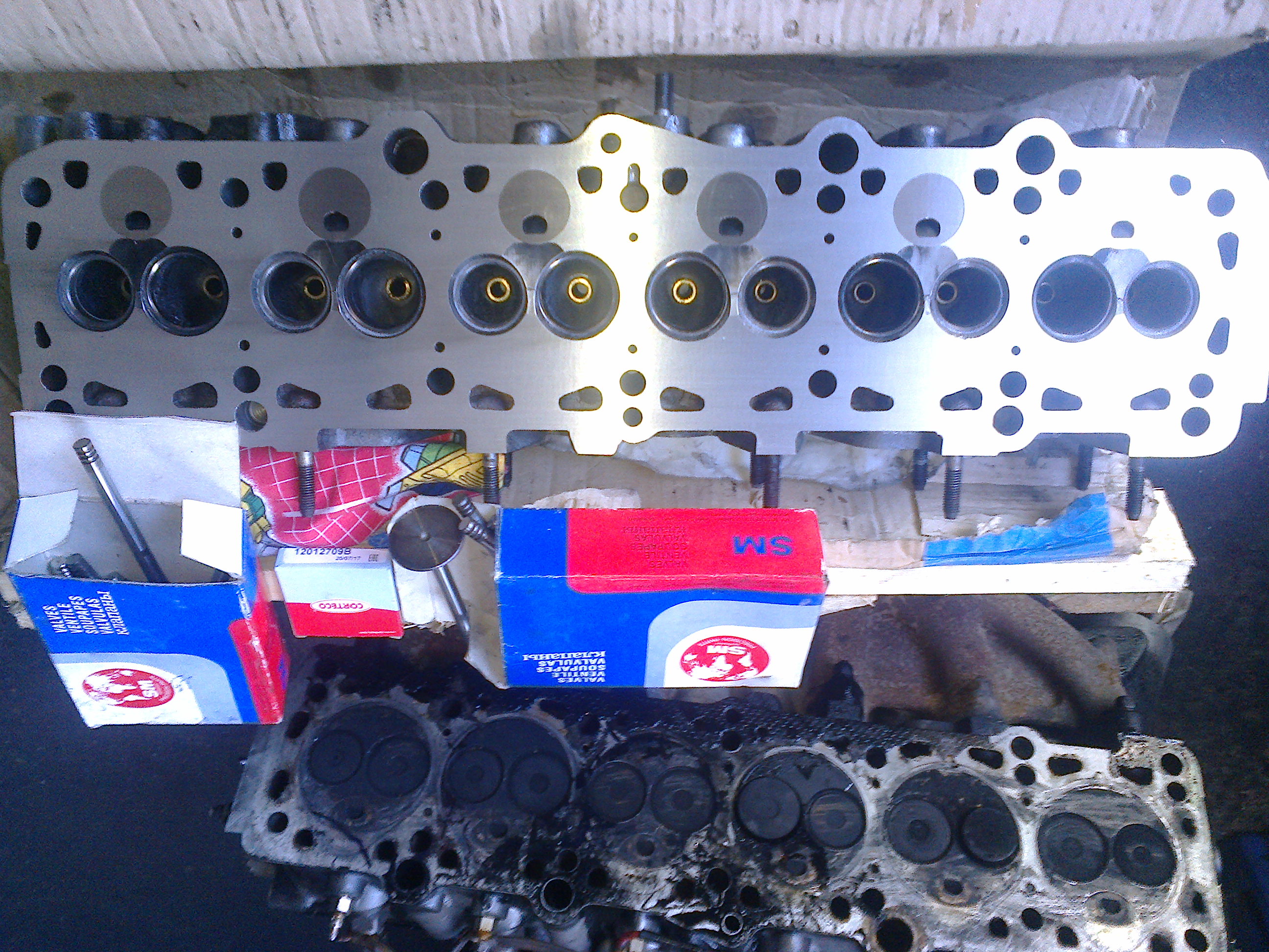

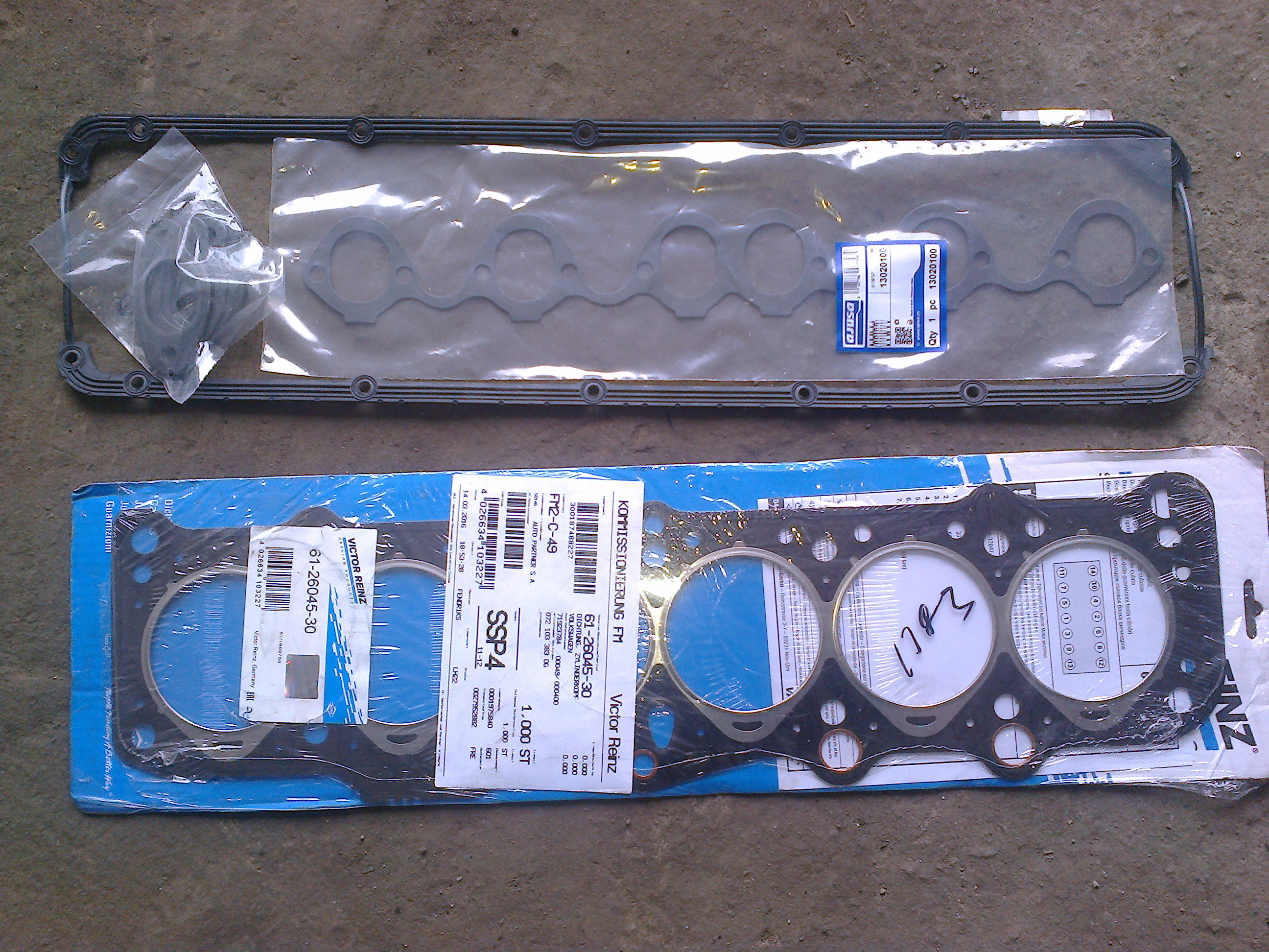

Повідомлення коля » Чет квітня 05, 2018 4:41 pm
Нашел другую головку.Визуально целая.Новые направляющие клапанов.
коля

Повідомлення коля » П'ят квітня 20, 2018 7:54 pm
Собрал головку.Снова в строю.)
коля
Повідомлень: 275
Повідомлення коля » П'ят квітня 20, 2018 8:00 pm
-314500-Замена ГБЦ.Замена направляющих,сальников,клапанов.Регулировка форсунок.Замена свечи накала 3-но цилиндра.Автомобиль в продаже.
