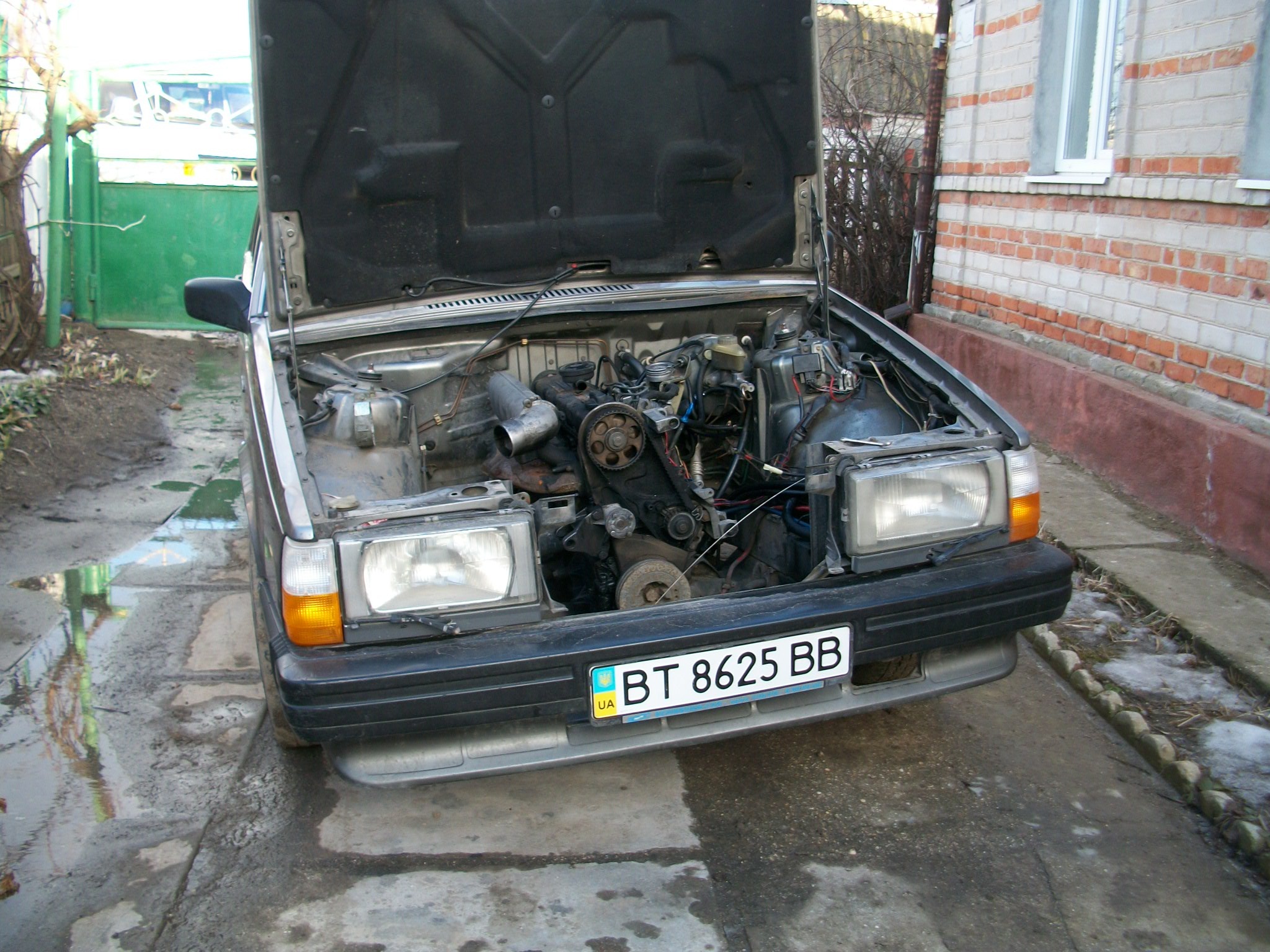

Сообщение коля » Пт фев 17, 2017 7:45 pm
Снял двигатель коробку кардан.Вымыл под капотом.

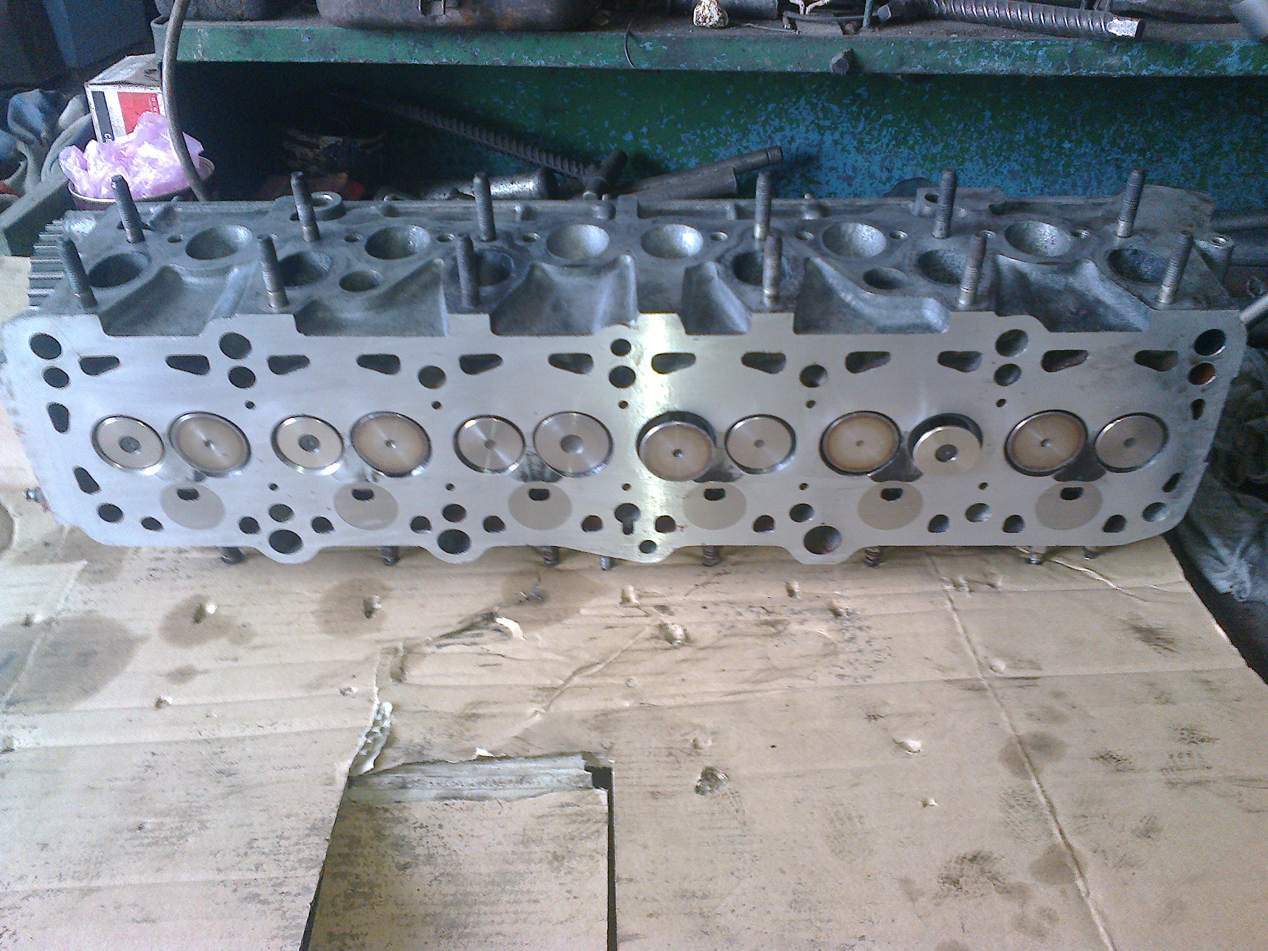

Сообщение коля » Чт апр 05, 2018 4:41 pm
Нашел другую головку.Визуально целая.Новые направляющие клапанов.
коля
Сообщения: 275
Re: Volvo 740GL Классика на каждый день.

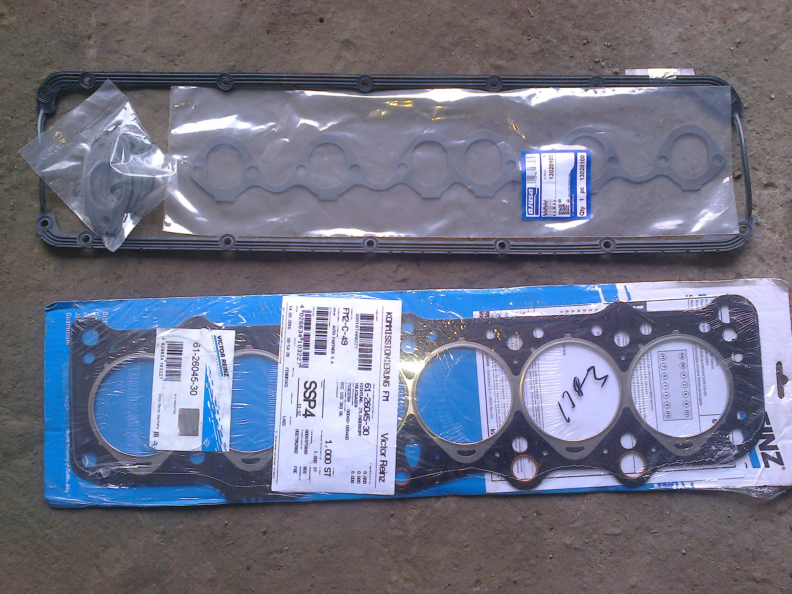

Сообщение коля » Пт апр 20, 2018 7:54 pm
Собрал головку.Снова в строю.)
Вывел плоскость.Подготовил новые клапана,сальники.Проверил форсунки.
Моторист притер и отрегулировал клапана.
Подготовил прокладки.
коля
Сообщения: 275
Сообщение коля » Пт апр 20, 2018 8:00 pm
-314500-Замена ГБЦ.Замена направляющих,сальников,клапанов.Регулировка форсунок.Замена свечи накала 3-но цилиндра.Автомобиль в продаже.
