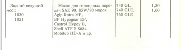

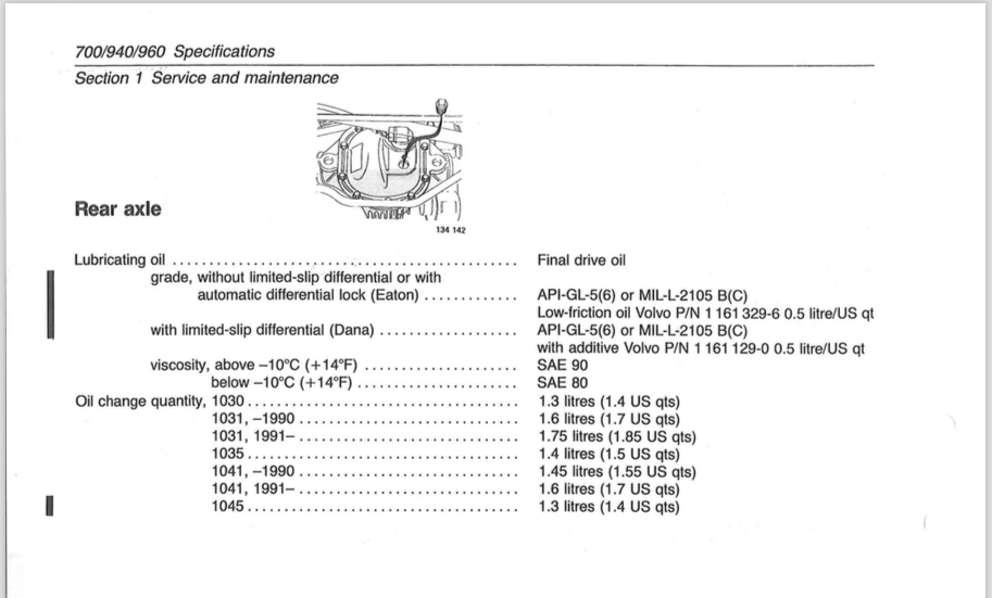

Я бы поверил этому:
ибо взято отсюда:

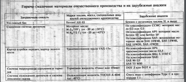

Да, серьезная книжка чувствуется... Cпасибо огромное за отклик. А то ТАД 17 некоторые издания советуют лить.))))))....
А по производителю, может быть из практики, посоветуете какое лучше залить?

awn написав:Я бы поверил этому:
ибо взято отсюда:

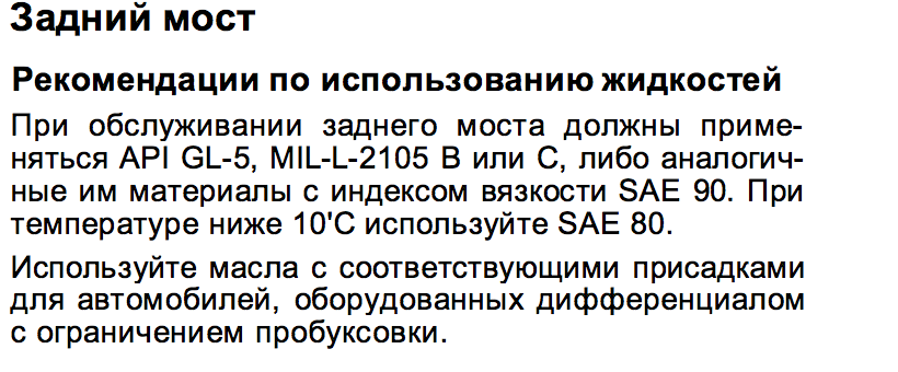

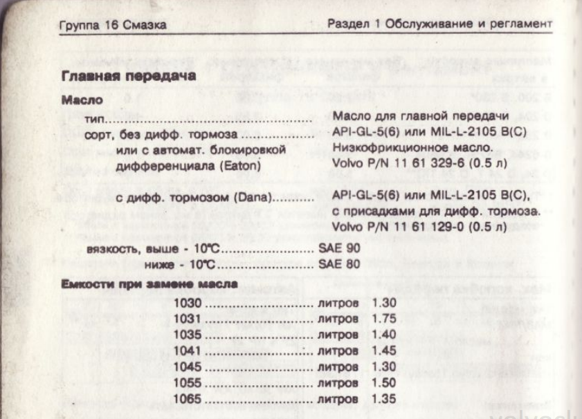

Повідомлення nazarproduction » Вів лютого 21, 2017 11:05 pm
xoxlov написав:Зображення
Это миниралка или полусинтетика?
ибо взято отсюда:
А там не написано, это миниралка или полусинтетика?)

Повідомлення xoxlov » Вів лютого 21, 2017 11:35 pm
Это минералка, с допусками вольво именно для самоблока Эатон80. для дифов повышенного трения другое масло.
Оригинальное масло есть в продаже по 0,5 литра.
Оригинал 1611329
