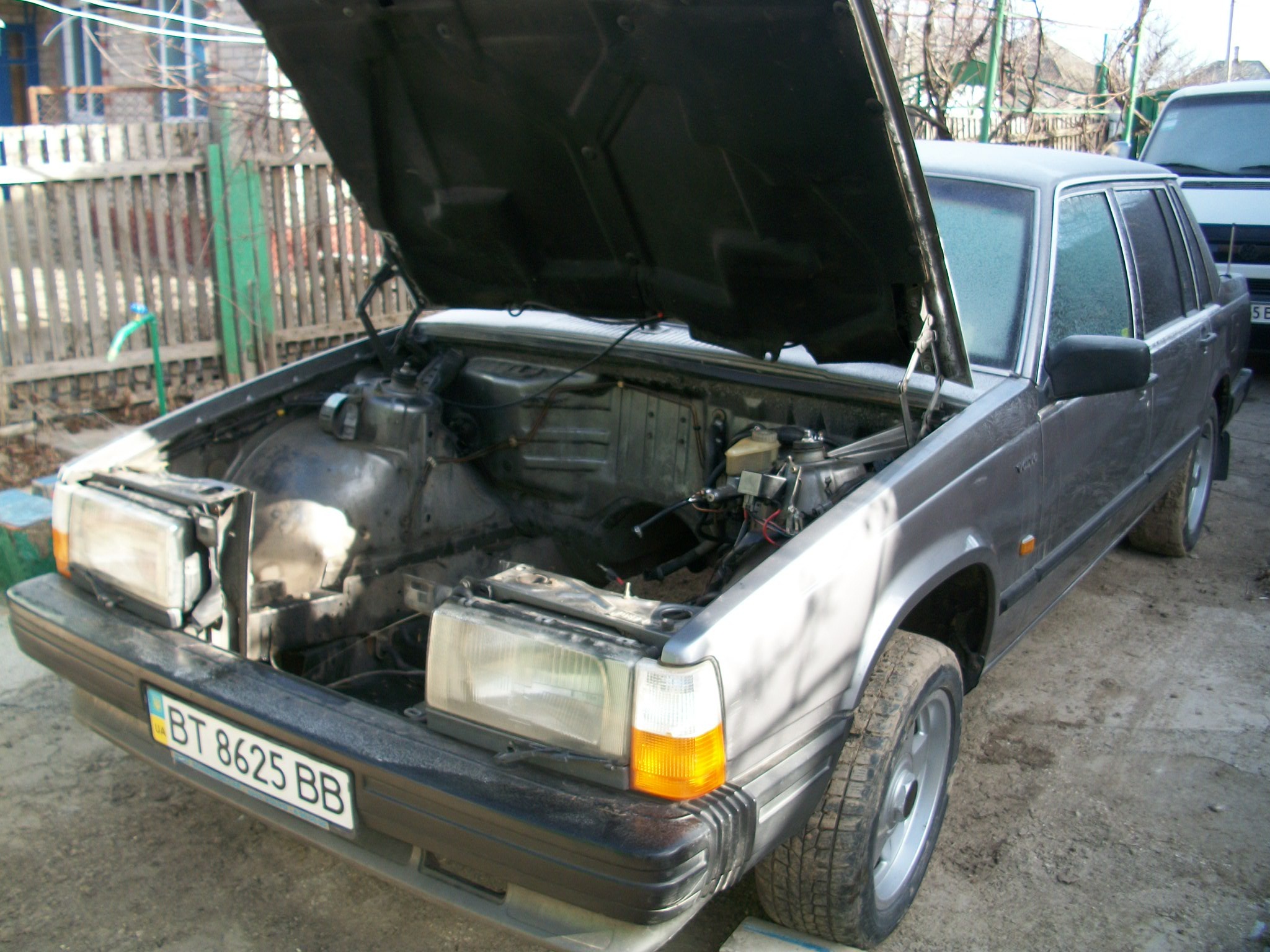

Снял двигатель коробку кардан.Вымыл под капотом.

Спасибо Дима.Теперь бы скрутить гайки в обратной последовательности и желательно правильно.)

Перехожу с м47 на м46.Кронштейн опоры на м46 достался с плавающей (ровной) подушкой лыжа крепления к кузову приехала тоже под него.Но так как я оставляю обычные (негидравлические)подушки двигателя то мне нужен кронштейн м46 под угловую подушку(с моей м47 не подходит).Но надо ли искать с ним лыжу или подойдет моя?

Установил мотор.Заменил выжимной.Поставил коробку.Всех с праздником 23 февраля.)
Опоры м46 и м 47 одинаковые.Кронштейны и подушки разные.

Окончательно сложил весь пазл.Ну и аккурат к 8-му марта понемногу тронулся с места.)
