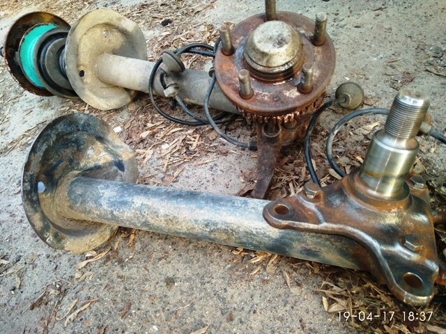

Продовжується тема стойок.і передньої ходовки...
дістав заздалегіть придбані на вигляд страшні в середині як нові стійки від 940
порочка нажаль без тормбисків і супортів...
так і не зміг зняти шнурок і датчик АБС
обрізав :oops:
обзавівся головкою на з6 ;)
ціна 250 грн!

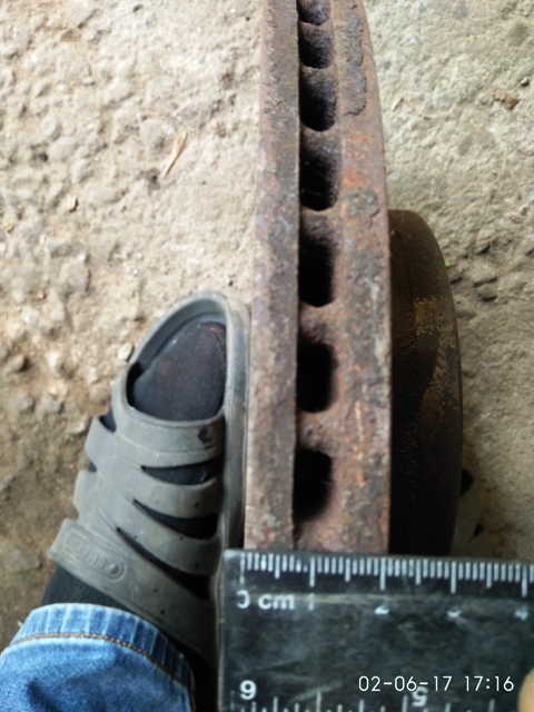

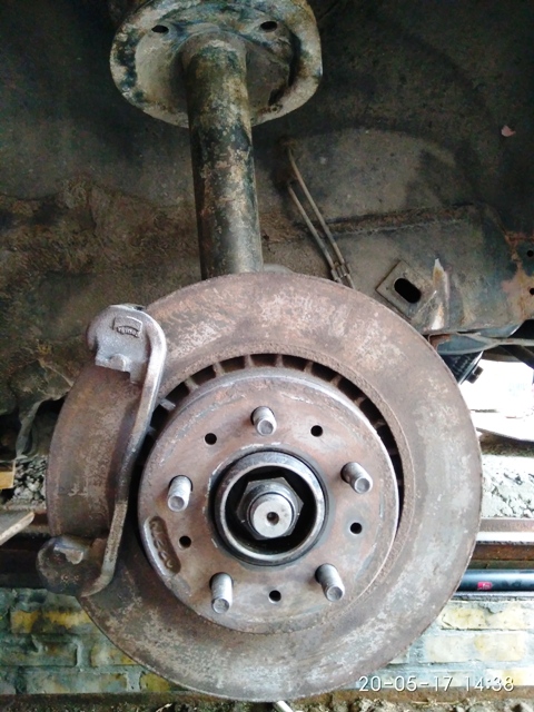

придбав пару торм дисків б/у, перекинув аморт правий накидати старий супорт а хера з два. Ніяк ті поршні супортові не сховались під хорші диски...

Наварено явно.Сайлентблоки эти чуть проще под прессом менять.А какого диаметра диски были и какого поставил?

Да було б СТО з пресом поряд не пожалів бu грошей, а так прийшлось своїми силами. Вибити старий не так важко, а от новий замантулити через оту наварку ох як важко! Диски були 280 поставив того ж розміру. Поміняв тільки одну праву сторону.
