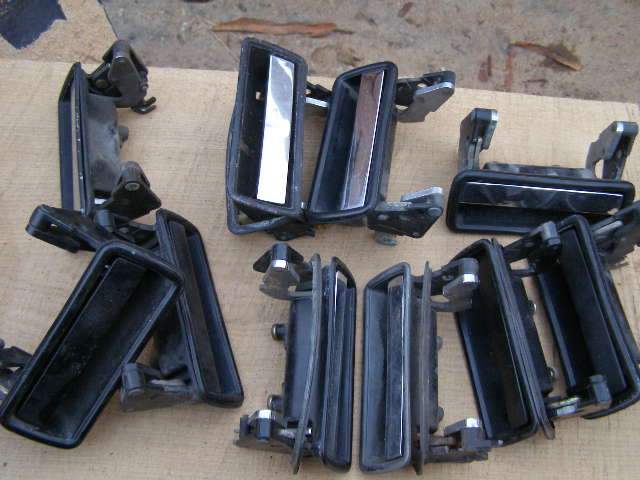

Есть родные ручки отдельно, можно и двери организовать...

nikolajs написав:Есть родные ручки отдельно, можно и двери организовать...
Двери не гнилые :) по этому двери пока оставим.
В каком состоянии ручки?Ну и цена вопроса?

Повідомлення assa » Сер березня 30, 2011 7:30 pm
troll999 написав:В каком состоянии ручки?Ну и цена вопроса?
У меня - в таком вот... :femenist: (смайлик классный, но вот тока чё он тут делает...)
