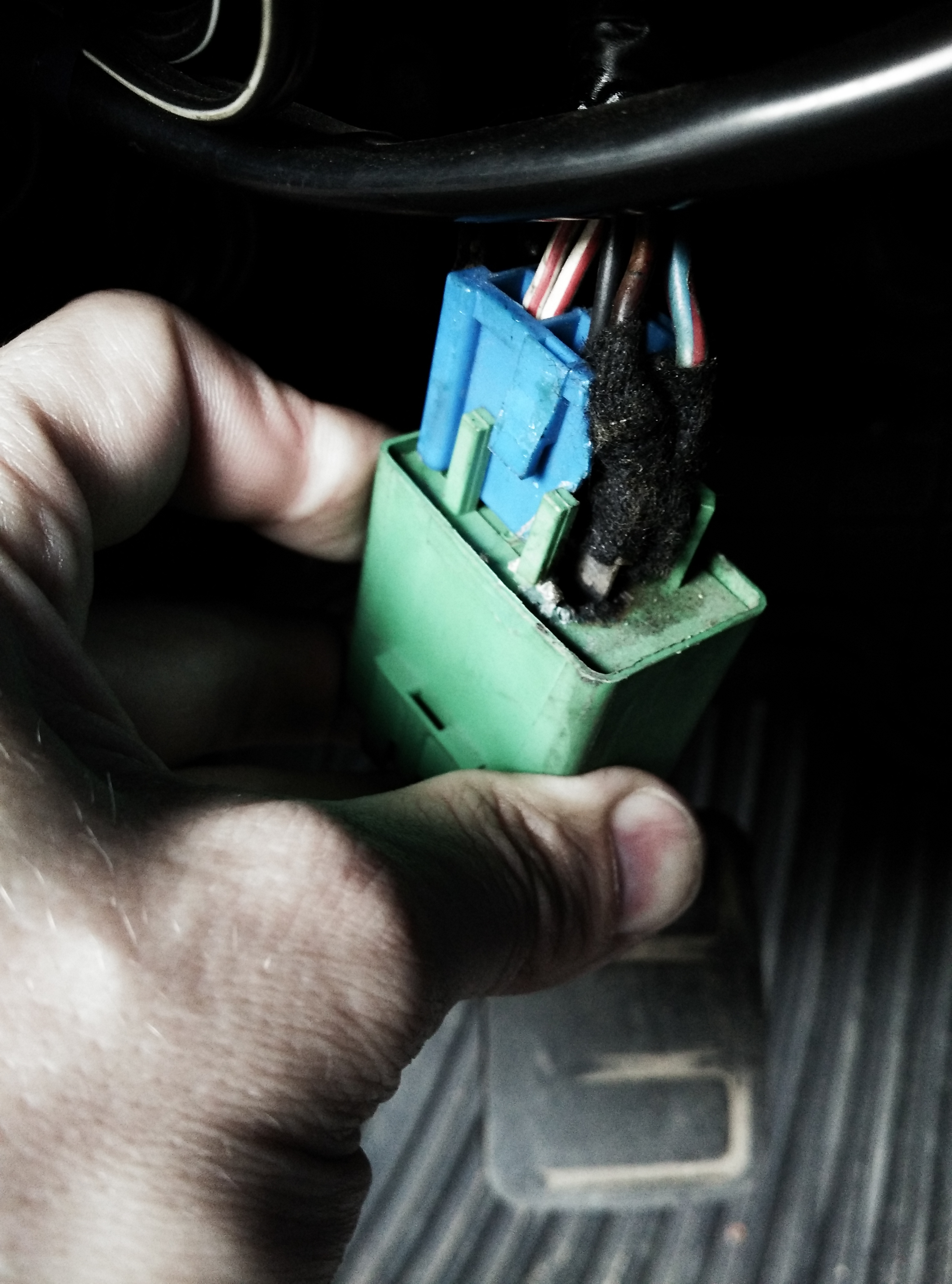

Куплю реле питания, бензанасоса ( у меня зеленого цвета, коробочка, находится под панелью приборов). Volvo 240 kombi, 1992, 2,0 бензин. Подгорело реле бензанасоса. Возможно есть родное б/у, рабочее и в хорошем состояниии. Возможно посоветуете аналог на замену. Буду благодарен.

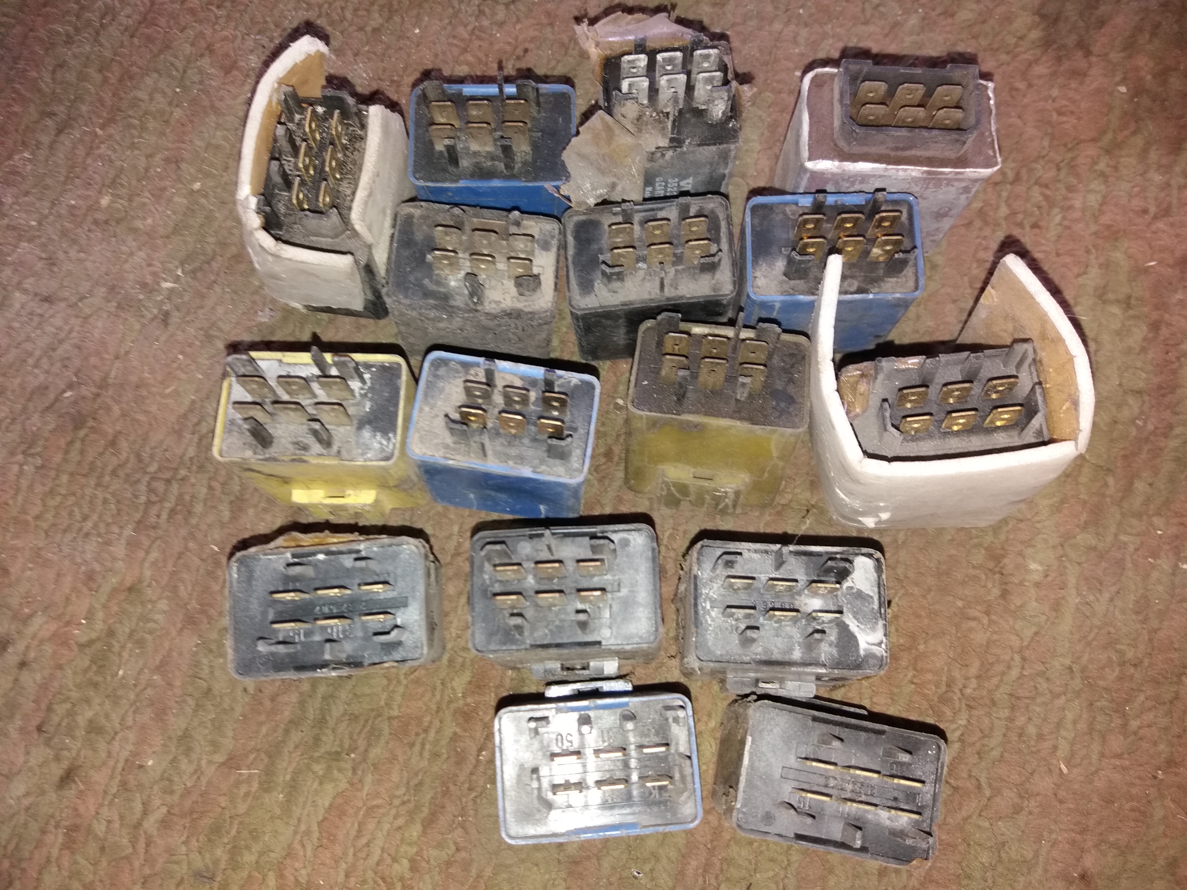

Вот есть немного похожих.

фото, который сделал. Шесть клемм. Подписи на клеммах. Первый ряд, слева направо: 30 15 87b , второй ряд( нижний) слева направо 31b 31 , последняя выгорела.

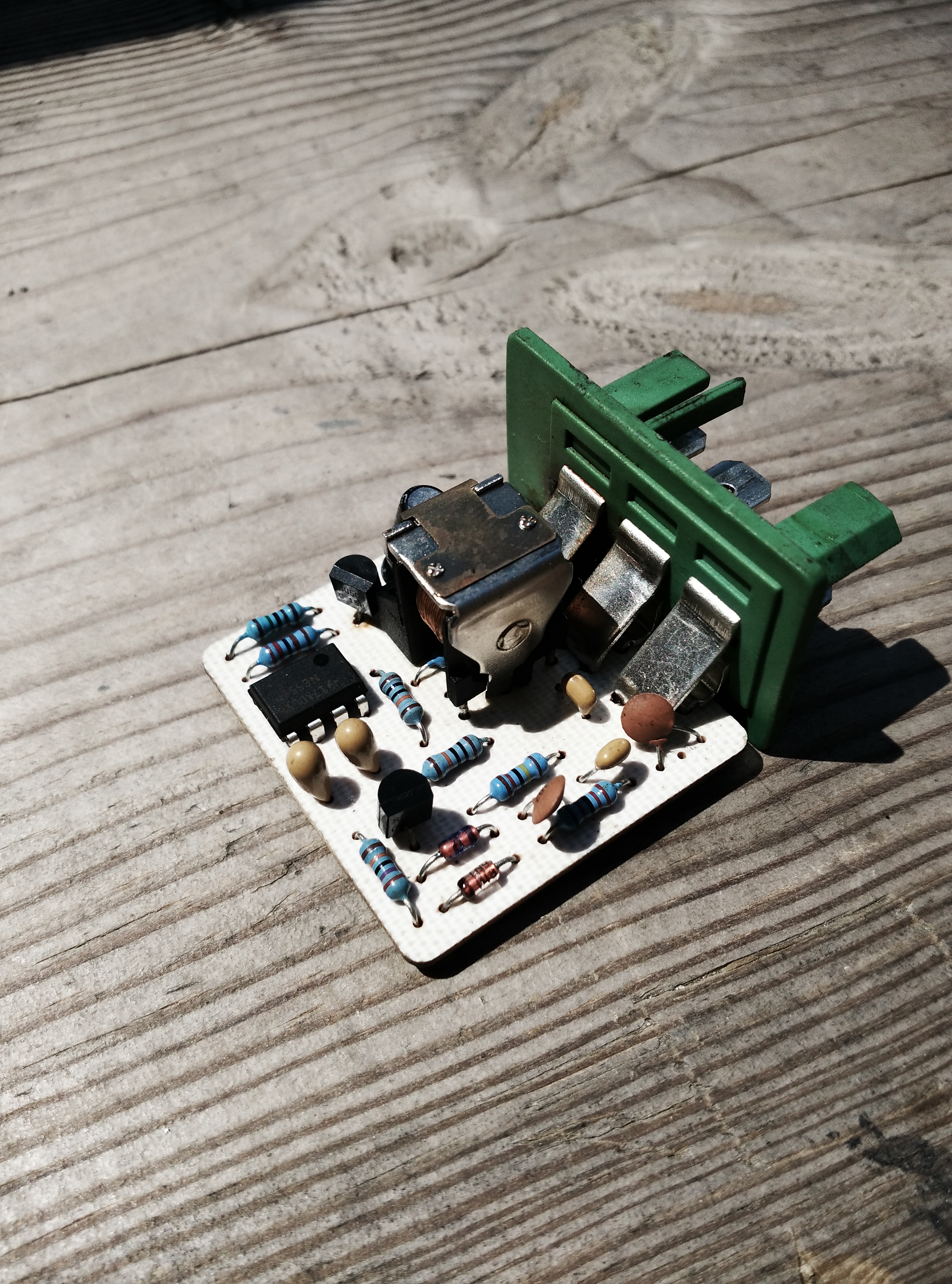

К сожалению повторюсь, коробочка реле не имеет фирменной "абревиатуры" Вольво и номера детали :( . Полность гладкая, подписаны только клеммы. Ну и внутри видно. что кто то ее уже пытался ремонтировать, следы незаводской пайки.

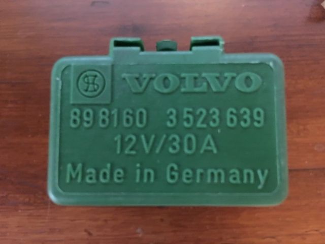

Нашел, вроде родной серийный номер. Реле бензанасоса, к двигателю В200Е (240). Артикул - старый 1348600, он же новый 3523639. Эти два номера дублируются на странице оригинальных запчастей (https://www.volvopartswebstore.com/prod ... 23639.html). Также почти во всех магазинах по подбору за кодом, на артикул родного реле предоставляет реле ( фото номер 2 ).А именно 3.302.200 8-) . Возможно кто то из опытных подскажет, чем заменить. Подходящим старым ( каким? если не тот код), или искать под заказ новое. Просто цена за оригинал нового.... . Спасибо.
