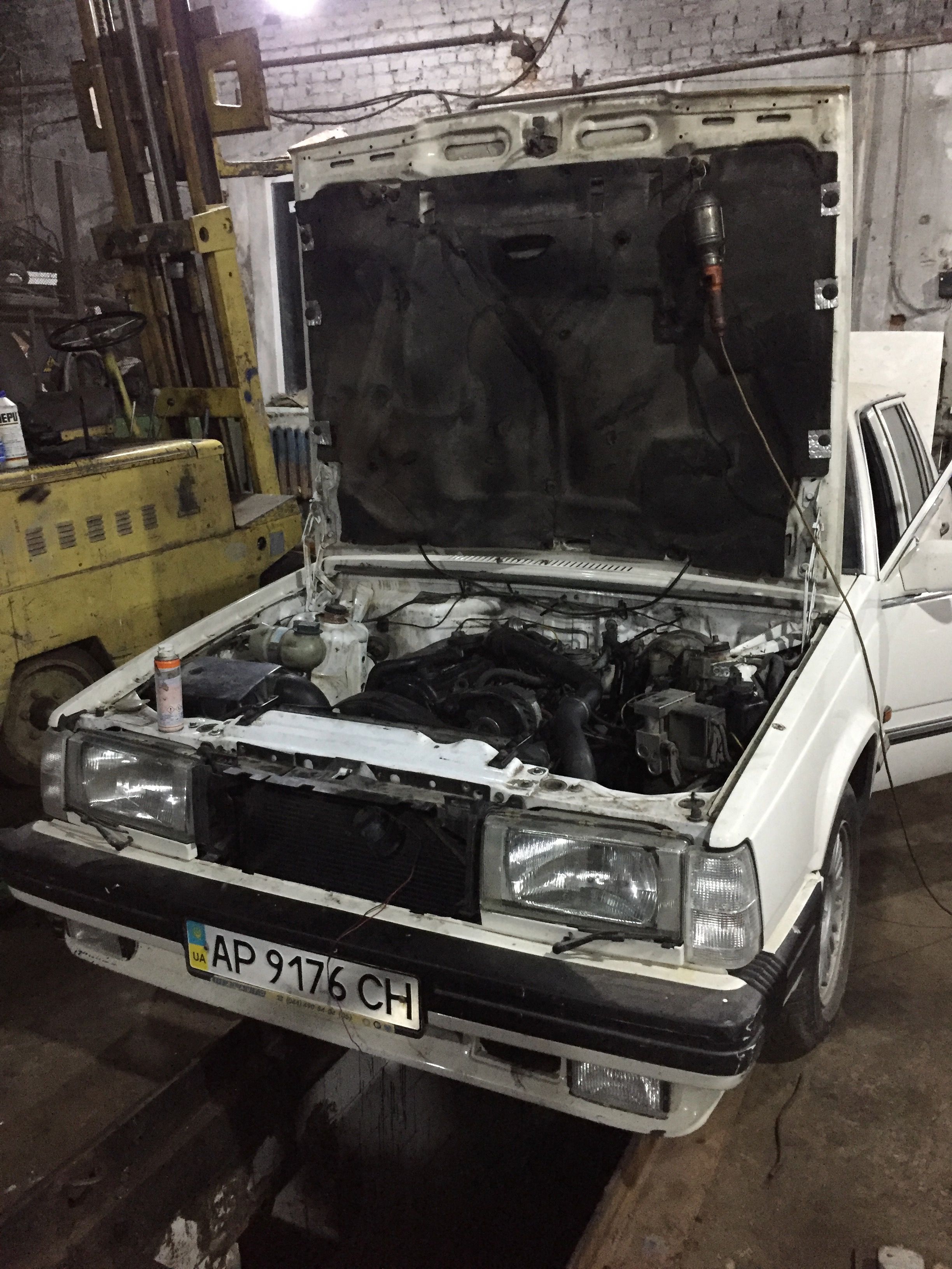

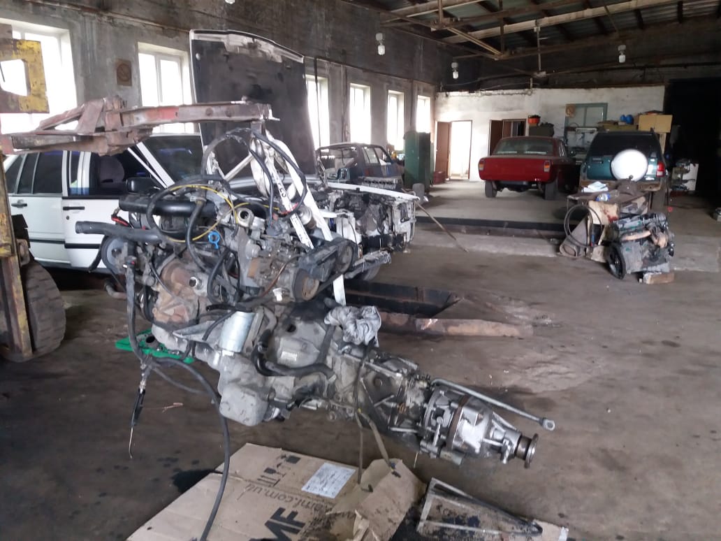

Стараниями Жени машинка снова на ходу, и я снова по дороге на работу заряжаю телефон, а не разряжаю :-⁠)
На данный момент перекинуты двигатель, коробка, турбина, подкапотная проводка. Просто так, одним блоком, целиком. Конечно, заменены ремни и масло.
Приятным бонусом снова работает пятая (у меня, буквально накануне "потери" двигателя, умерла релюха за неё отвечающая) и снова стоит родной шланг от системы охлаждения на печку (весьма странное создание переменного диаметра, отсутствующее во всех магазинах Украины и у их поставщиков, даже когда они думают, что он есть).
Есть, конечно, и нюансы: сцепление при первой возможности под замену, снова потерялись фонари заднего хода и субъективно турбина с донора подхватывает позже, чем моя родная. Но это мелочи, причём решаемые. И в любом случае, бегающая машинка в бесконечное количество раз лучше и приятнее стоящей :-⁠)
И ещё раз спасибо Жене!

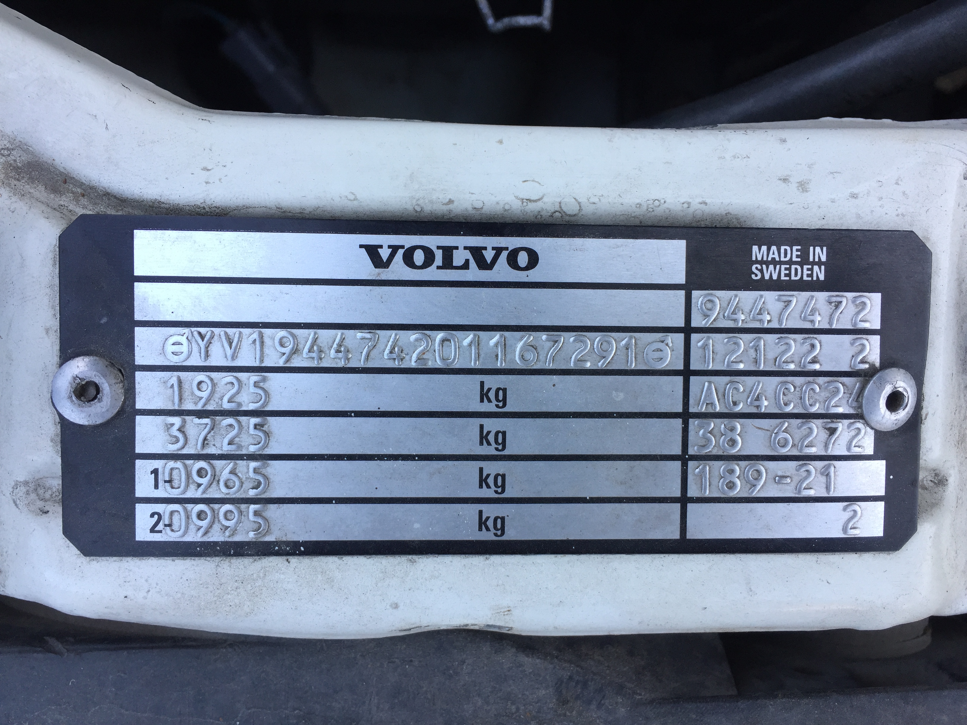

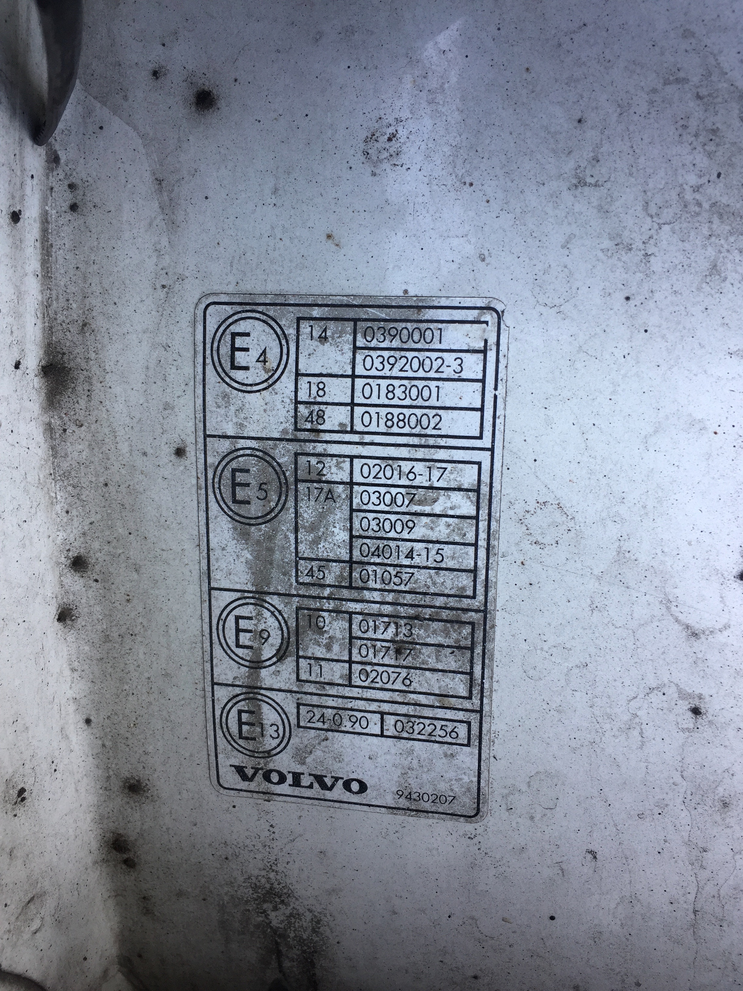

Просто для истории: идентификационные таблички донора
Product plate (под капотом над правой фарой)
Нечто не идентифицированное, на внешней поверхности правой арки (если правильно помню). Данные о выхлопе?
Body number plate (под капотом над левой фарой)
