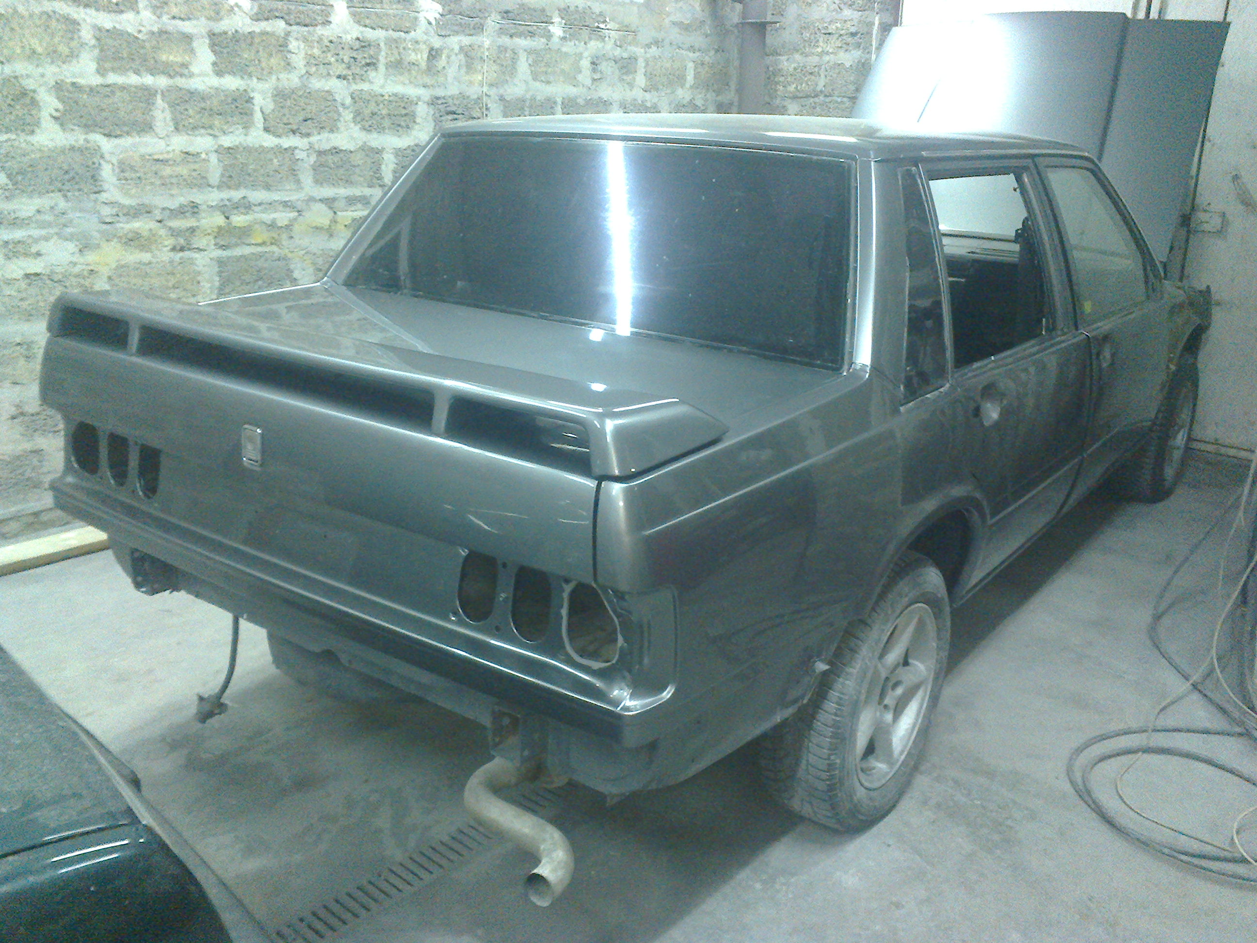

Кузовные детали сняты перетерты и загрунтованы в два слоя мобихела.Состояние железа хорошее поэтому шпатлёвки ушло совсем немного и то в основном "финиша" и "нитры".Неожиданно горбатым оказался капот.Его пришлось рихтовать и местами накладывать минимальный слой шпатлёвки.Ситуация с задними крыльями нефатальна но неприятна.Их пришлось перерихтовывать и работать уже стекловолокном.Состояние задних арок и внутренних полостей задних колес еще сносное поэтому предпочел максимально сохранить родное железо.
Кузов будет краситься по дверные проемы.Подкапотка, полость багажника в нормальном состоянии.

Покрасились.Цвет по мобихеловской палитре audi ly7p titan.

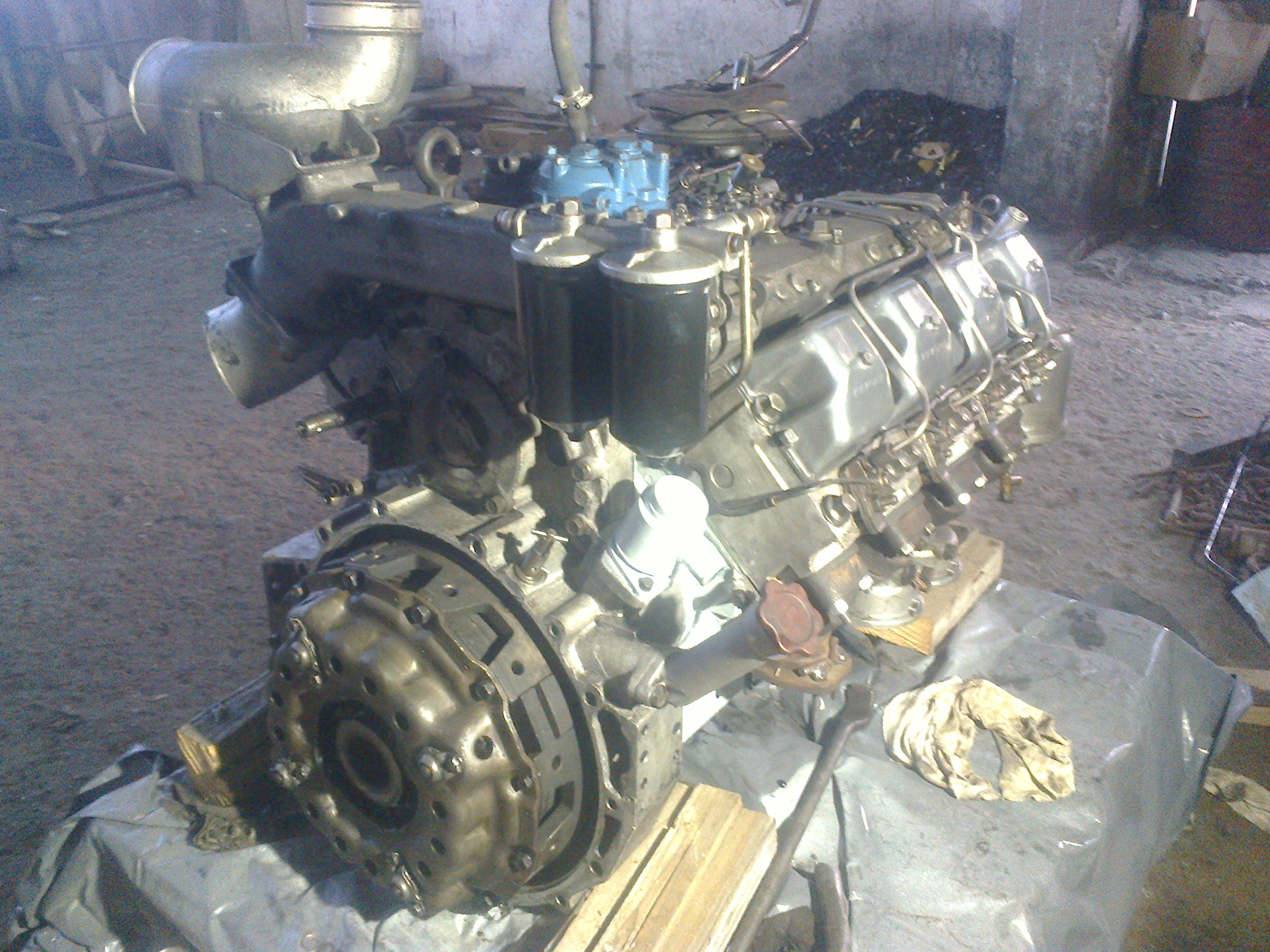

К легковушке не относится.Но мне будет проще оставить эту информацию здесь чтобы в случае необходимости освежить память.Ни в коем случае не сочтите за хвастовство. -После 17 лет эксплуатации и 450 тысяч километров пробега двигатель на моем "колхознике" потребовал капиталки.Проведен следующий перечень работ: Блок цилиндров -Устранение эллипса коренных постелей коленчатого вала. -Реставрация посадочного места гильзы в 4-том цилиндре. -Реставрация посадочного места под воротником гильзы во 2-м и 7-м цилиндре. -Реставрация рабочей плоскости помпы. Коленчатый вал. -Несмотря на возраст и общий пробег вновь остался в номинальном размере.Прогиб в пределах заводского допуска,трещин не обнаружено. Кривошипно-шатунный механизм. -Замена цилиндро-поршневой группы (КМЗ,гильза серая,поршень с рассекателем и нирезистовой выставкой.) -Замена 4-ех шатунов (СССР новые) -Замена втулок шатунов (оригинал,на советских шатунах заменил из-за незначительной коррозии) -Замена коренных и шатунных вкладышей коленчатого вала (Димитровоград,размер номинальный)
коля
Сообщения: 275
Re: Volvo 740GL Классика на каждый день.
Сообщение коля » Ср апр 17, 2019 9:12 pm
Газораспределительный механизм. -Замена втулок распредвала.(оригинал.Набережные Челны.) -Замена распредвала (оригинал.Набережных Челны.) -Замена 2-х штанг.(СССР,новые.) -Замена 2-й,4-й,7-й головок цилиндров (голые корпуса СССР,новые.) -Замена комплекта впускных и выпускных клапанов (СССР,новые) -Замена втулок клапанов (СССР,новые.) -Замена втулок толкателей (оригинал,новые.) Система смазки -Замена масляного насоса (СССР,Набережные Челны,новый.) -Замена перепускных клапанов центрифуги и блока масляных фильтров.) Система охлаждения -Переборка гидромуфты (Замена подшипников,валика,стопорных колец.) -Переборка водяного насоса (Замена подшипников,валика,уплотнений.) -Замена выключателя гидромуфты (оригинал,новый.)
коля
Сообщения: 275
Сообщение коля » Ср апр 17, 2019 9:46 pm
Сцепление -Замена накладок дисков сцепления (оригинал,металлокерамика. ) -Переборка корзины сцепления (замена иголочек на лапках,пружины в хорошем состоянии-трогать не стал,регулировка. ) -Сварка маховика и промежуточного диска с последующей подборкой. Электрооборудование -Переборка генератора. (Замена подшипников,щеток.) -Переборка стартера (Замена втулок,щеток,пятака и болтов контактов втягивающего.) Система питания -ТНВД побывал на стенде, в ремонте и регулировке не нуждается. -Замена 3-х распылителей форсунок (продавались как ЯЗТА,хотя я подозреваю чугуевскую реставрацию.) Сальники и прокладки -Замена всех сальников двигателя ,старался максимально использовать продукцию VRT. -Замена комплекта прокладок и уплотнений. Полная мойка и чистка.При необходимости покраска.Работал вдвоем с мотористом.Времени затратил чуть больше месяца из которых неделю блок с шатунами был на ремонте в Запорожье на заводе Импульс-4.Ну и добавлю несколько фото самого процесса.
Мой разобранный блок.
Отремонтированный блок с установленным коленвалом и группой после покраски.
Сборка навески.
740 не только еврейская песня и модель от Вольво.)
Собранный двигатель без масляного насоса и поддона. (Их я ставил после установки мотора на машину).
Вполне себе такой мужской V8 пусть и на дизельной тяге.
