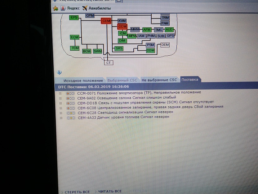

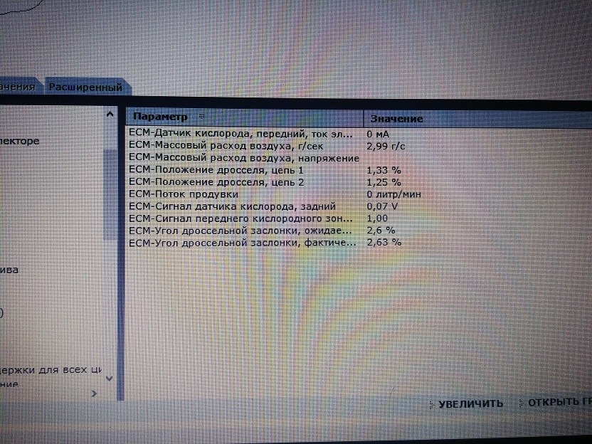

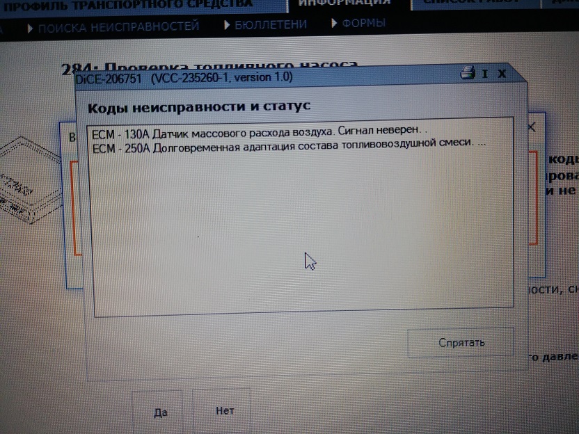

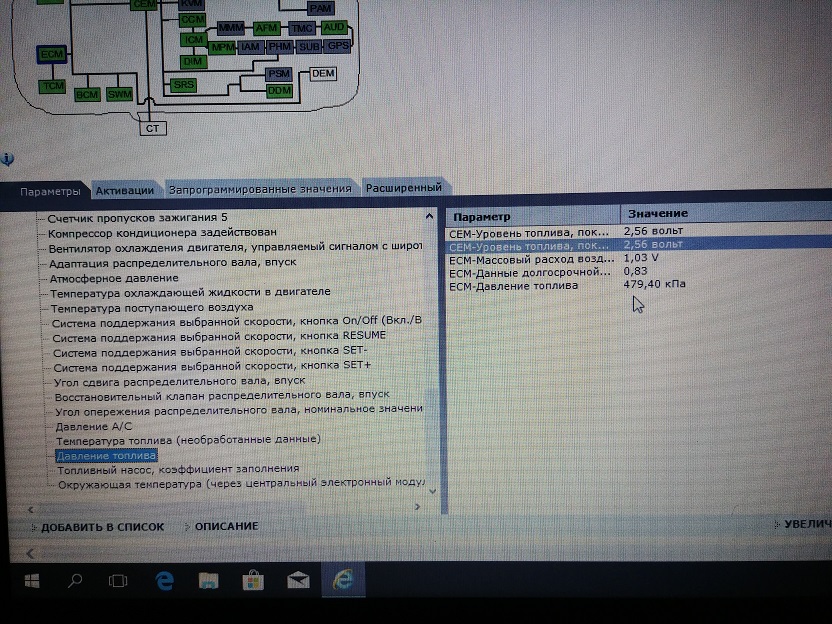

Прошу прокоментировать фотографии:
OBDII показывает ошибки 0101 (выход сигнала датчика расхода воздуха из допустимого диапазона) и 0172 (слишком богатая топливная смесь). Датчик расхода воздуха - сигнал неверный. Этот датчик я чистил (капелька была грязная). Как его проверить? Что нужно смотреть, что менять?

В этом тексте мое любимое место там где про чистку расходомера.а как при завышенном давлении топлива а соответственно впрыске расходомер может быть в номинале?

Все ошибки были связаны с неправильной работой (настройкой) газовой установки.
