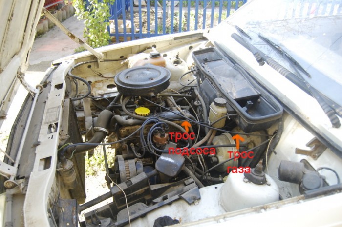

Хочу поставить в место карбюратора вебер солекс. Обьём двигателя 1.4 Volvo 343. Подскажите пожалуйста Какой именно солекс подойдёт? И как изменить механизм привода карбюратора если это будет нужно. Заранее спасибо.

ДААЗ 2108 от восьмерки. привод проще всего сделать тросом. у меня стоит с механическим подсосом. привод велосипедным тросом в сплошной оплетке напрямую от педали до привода заслонки.

Спасибо. А можете показать фото моторного отсека? Он становится как родной?

кострюля жиговская. родная потеряна :sad:
