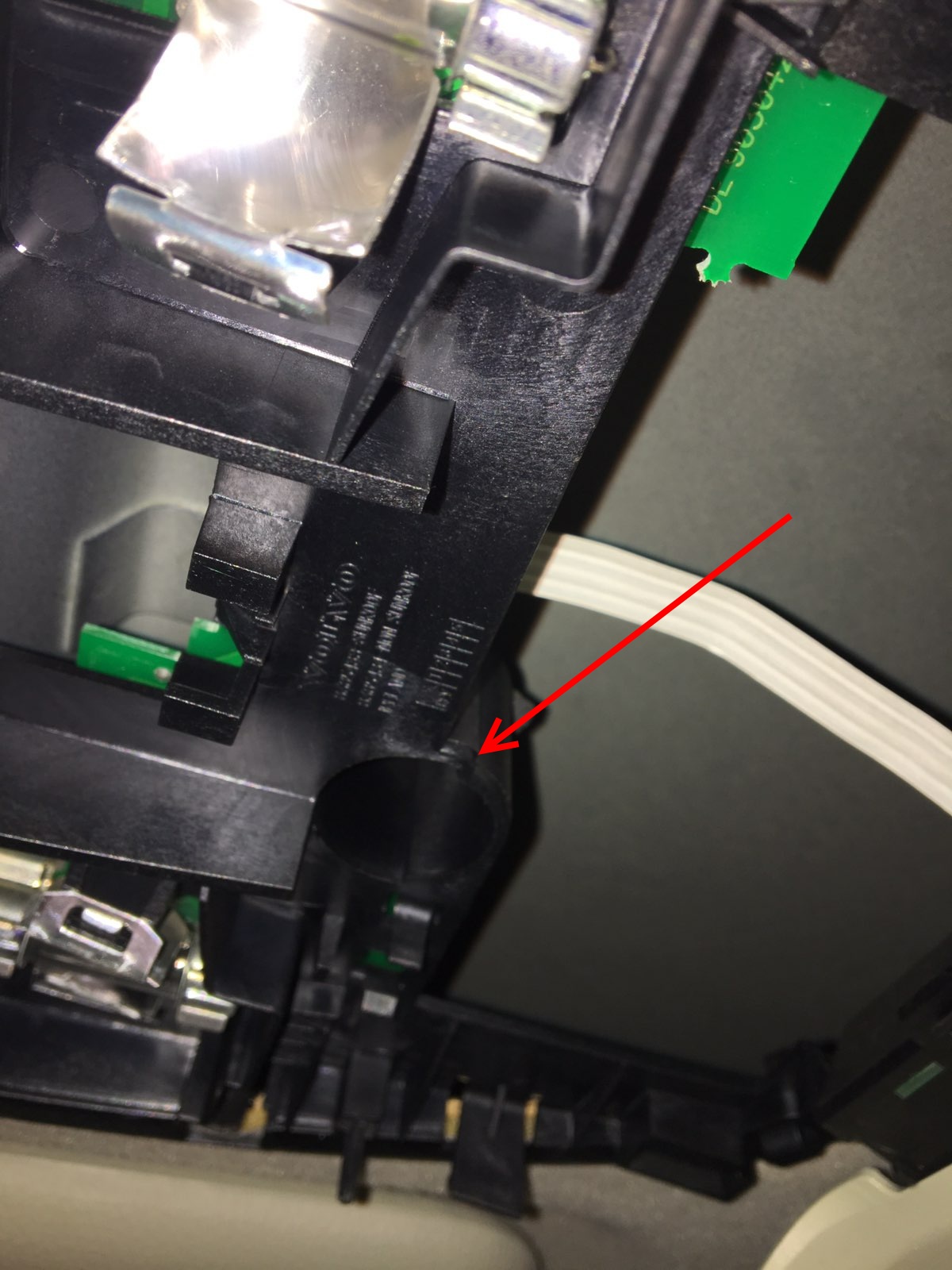

Хочу з вашою допомогою розібратись з цим телефоном. Основна проблема - це те , що він не працює на гучномовець. Через трубку все ок. Я чую, мене чують. Але погодьтесь, це дурня - говорити через трубку. До того ж жодного сигналу виклику (при вхідному дзвінку) я не чую. Наскільки мені відомо спікер повинен бути у підголовнику водійського сидіння, а міклофон десь в районі дзеркала.
Зображення мікрофона мені теж не допомогло, оскільки я нічого такого біля дзеркала не помітив. Переглянувши одне відео випадково потімив, що на стелі біля панелі керування освітлянням має бути заглиблення і проріз для мікрофону!
Відразу ж заглянув до себе у салон, і побачив, що у мене ця панелька пласка і без отворів. Тим не менш розібрав, про всяк випадок, панель і переконався, що мікрофона там і не було. Напервно це для нього місце. :sad:

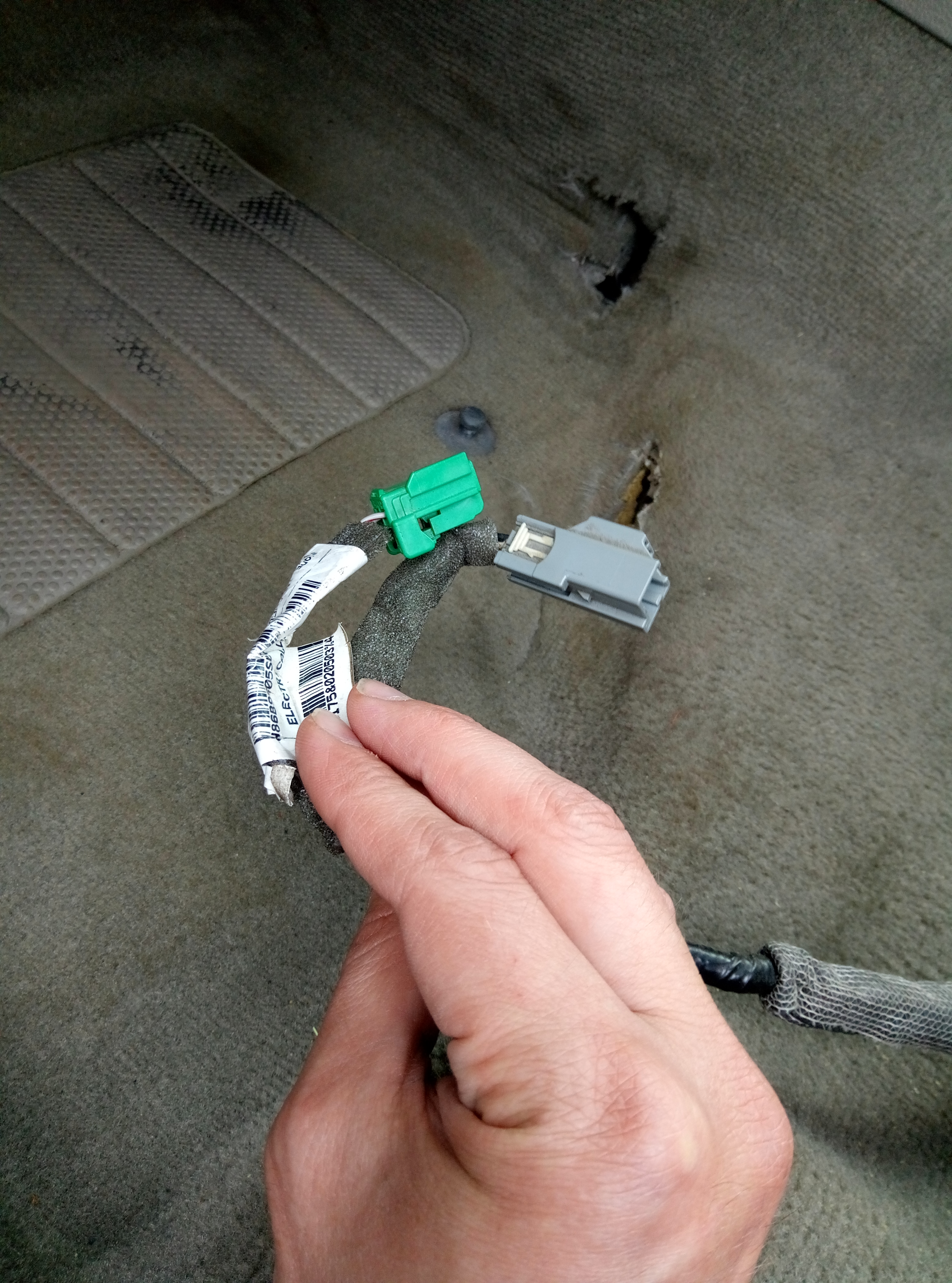

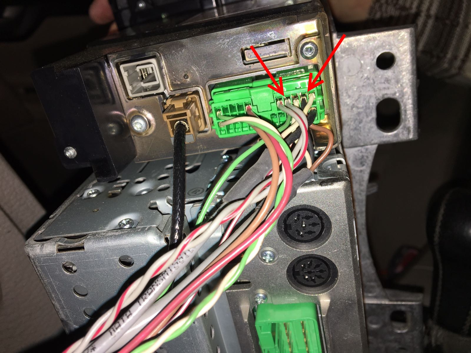

Однак, під водійським сидінням знайшов ось ці два проводи. Вони просто лежали і нікуди не підключені. І куди їх під'єднати я не бачу. Погугливши номер бірки дізнався, що це проводка телефона. Діставши мангітолу разом з телефоном я продзвонив конектор телефона (великий зелений) з цими проводами під сидінням.

Провода (Сірий, сірий з червоною смужкою) на маленькому зеленому конекторі звоняться з конектором телефона на 4 і 5 пінах - спікер телефона. Провода (Чорний та білий) на сірому конекторі звоняться з конектором телефона на 1 і 11 пінах - мікрофон телефона. Все як каже схема.
Я спочатку подумав, що то комплектація така. Телефон є, а гучномовець і мікрофон відсутній. Але проводка для цього обладнання прокладена і відповідає схемам. То де ж тоді мікрофон - не розумію!? І чи є той спікер у підголовнику сидіння теж не знаю.

а чет там илюстрации. Динамик в подголовнике водительском. микровон в зеркале заднего вида.

Повідомлення Алежон » Суб квітня 04, 2020 2:06 am
шнуры идут по правой стороне сидухи.микрофон у меня тоже не работал ну у меня проблема была с герконом в трубке,а здесь похоже что сидуха была потерта и ее махнули на другую забыв про телефон.на подголовниках со спикером в месте его установки есть перфорация,это что б визуально хотя бы глянуть
