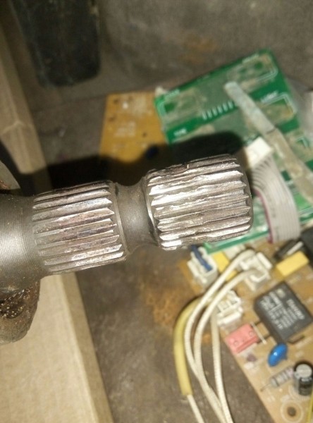

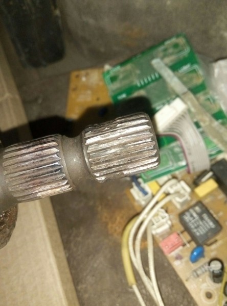

Доброго времени суток форумчане. Случилась неприятность - пожрало шлицы на первичном валу коробки Volvo 360. Как вариант - поменять коробку с хорошим валом, но это небюджетное решение. Может кто подскажет ещё варианты исправления данной ситуации? Есть соединяющая муфта с идеальными шлицами с одной стороны, но ставить её на эти шлицы - убить муфту.

На 340-вую вал есть, но на 360-той отличается. На олх в Стрыю делали валы, но люди очень плевались на качество.

Интересно про валы. А как они делали? Наплавляли и заново нарезали шлицы или путем приварки кусочка вала с готовыми шлицами? Хотя если там качество не очень, то это не так важно.

Вроде как заново делали валы под размер. Но цена вала на 340-вую была от 600 грн (год назад).
