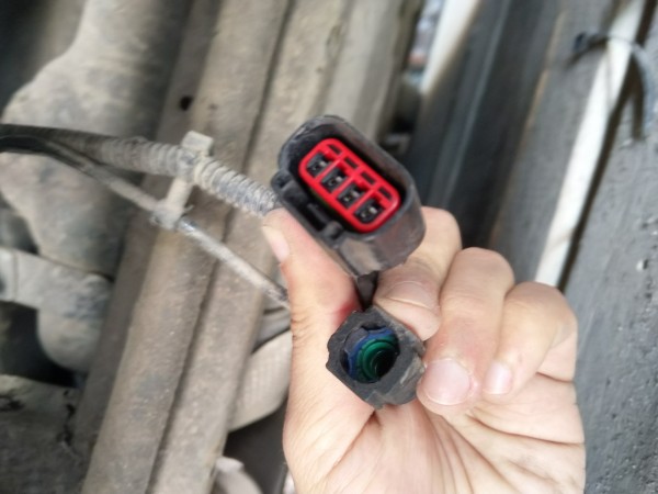

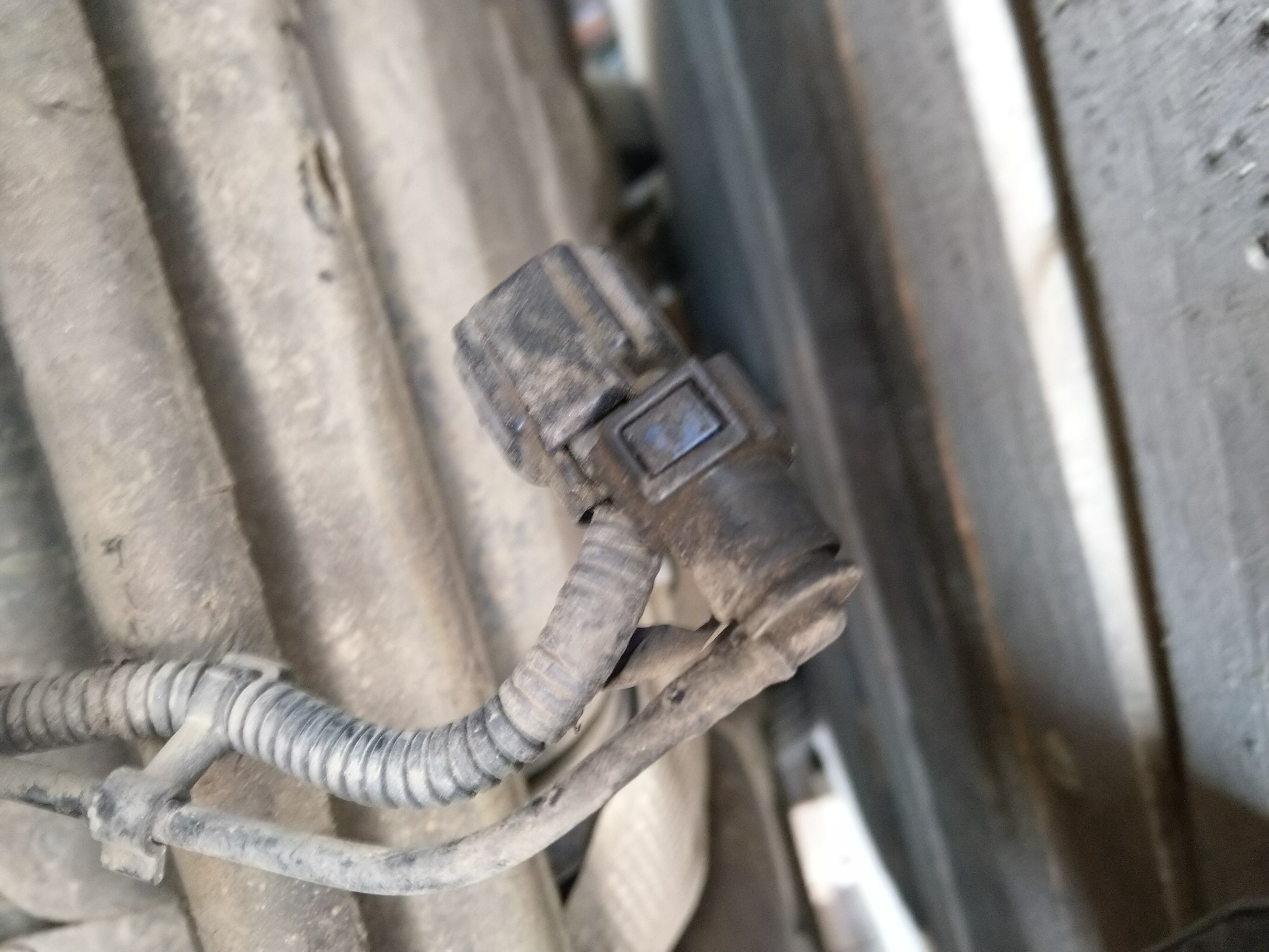

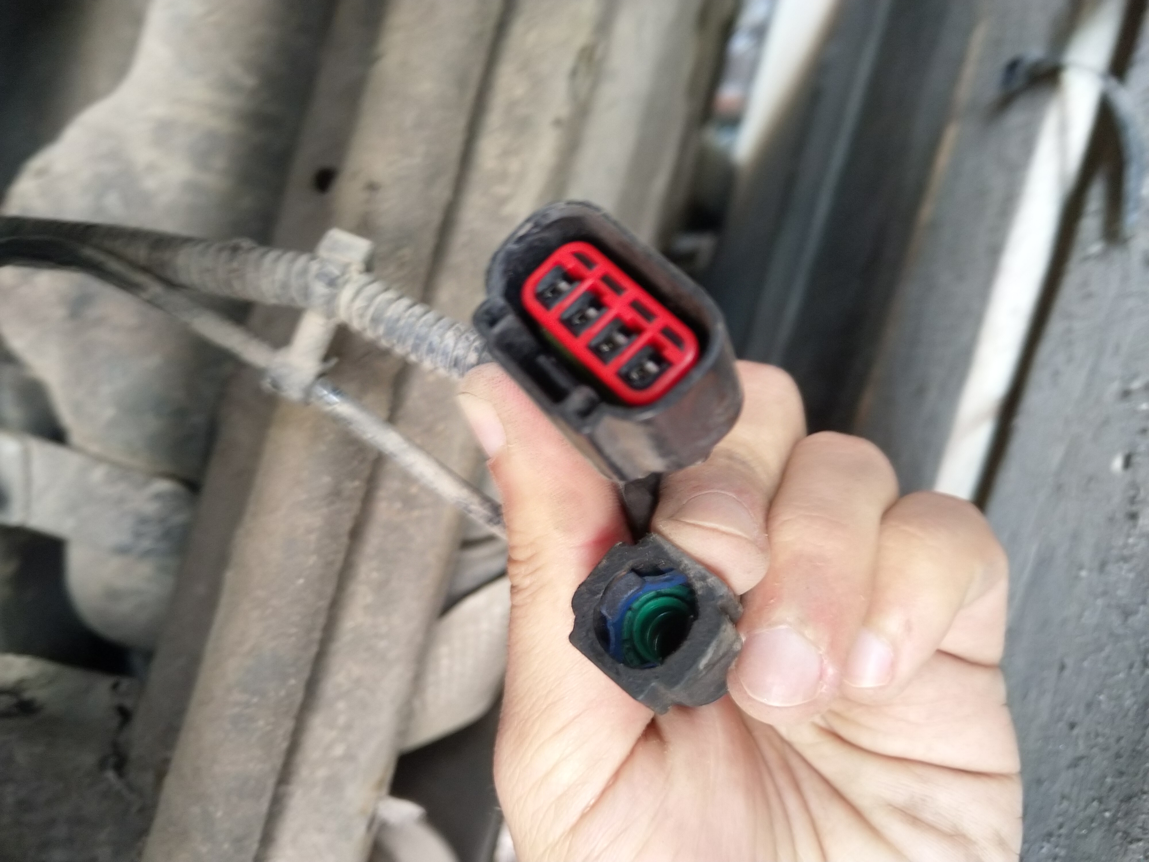

Здравствуйте, уважаемые форумчане.
Недавно прочитал в интернете что на Volvo V50 2007-2012 г.в. 1.6d есть специальный бачок для жидкости для промывки сажевого фильтра. Находится он сзади между задней балкой и баком, даже фото посмотрел. Залез под машину, глянул, а у меня его нет. Хотя есть разъем и трубка, были заглушены.
Как так может быть, уже год езжу, ошибок двигателя нет, мощность двигателя как 1.6 дизель норм.

Вероятно, сажевый фильтр удален, машина перепрошита.
