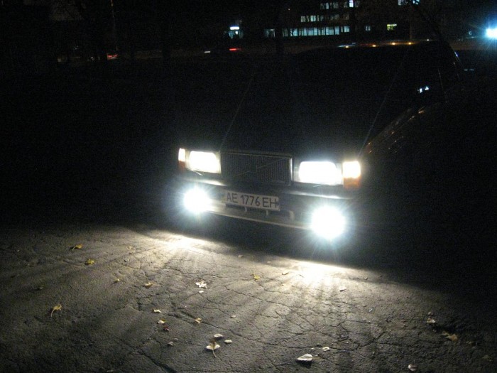

Повідомлення ARTYHA » Сер листопада 03, 2010 12:03 am
вота шо получилось
