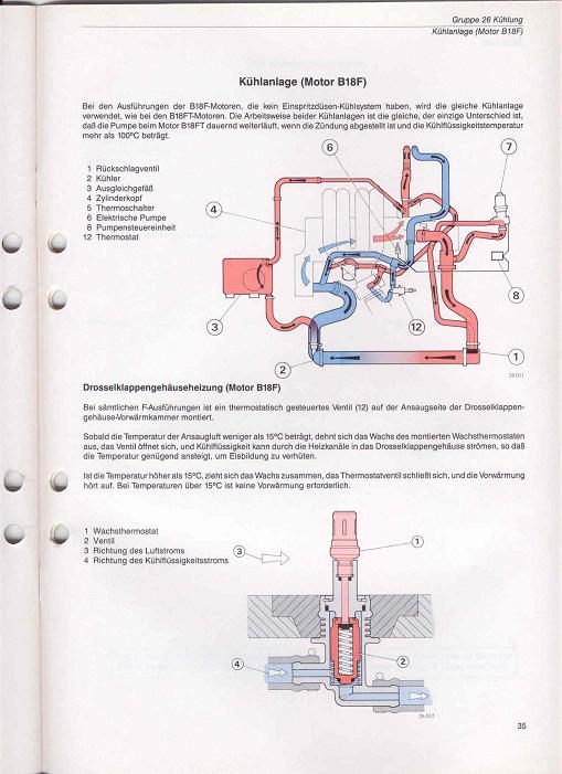

Вот сколько не смотрел схем по охлаждению мотора - всюду глаз цепляется за этот насос - всюду он есть. А у меня под капотом его нет и не было.
Вопрос (опрос) такой: "Как обстоят дела с этой штуковиной у всех четвероводов? Есть?"
Если только я такой особенный - то надо исправлятся. А может он не на все авто устанавливался - тогда с чем это связано? Кто в курсе - поделитесь инфой

Оказывается ,что этот насос ставили не только на турбированные моторы,но и на обычные инжектора(хотя я встречал на только турбо).Книга по вольво 4-й серии пишет что на обычных инжекторах этот насос должен отключаться с помощью реле времени через 2мин.после остановки двигателя,а на турбированных-через 25с.

sanyaba написав:Оказывается ,что этот насос ставили не только на турбированные моторы,но и на обычные инжектора(хотя я встречал на только турбо).Книга по вольво 4-й серии пишет что на обычных инжекторах этот насос должен отключаться с помощью реле времени через 2мин.после остановки двигателя,а на турбированных-через 25с.
Вот это и непонятно - в книге написано что есть, а на практике - дырка от бублика... Чисто логически - нужная вещица, особенно после остановки авто и выключения мотора. Например: летом приехал, жара, карлсон регулярно включается - а это уже +90 - 95 (по крайней мере у меня), заглушил мотор и... Можно думать что тот антифриз который в рубашке мотора нагревается выше + 100, не знаю кипит ли, но вряд ли это есть гуд. Вот тут то и поможет 2-х минутная работа допнасоса.

Да-да ставили и не на турбы ,просто теперь смотрите на свои радиаторы со стороны акб в среднюю точку входил патрубок от этого насоса,можно поставить самому -но вы разговариваете о 2 х разных схемах ,как правильно говорилось раньше ( от перегрева головы) -с головы -с термостата -через тройник -на мотор доп охл-с мотора- в середину радиатора(в районе этого места вродьбы датчик должен быть ).Вторая схема моторчик ставят в разрез обратки или подачи печки -и включают его с кнопки по желанию -это делают те люди которые живут в машине или работают -заглушили мотор и хотят еще тепла минут 20 и раннего прогрева салона.

Pawluchi написав:Да-да ставили и не на турбы ,просто теперь смотрите на свои радиаторы со стороны акб в среднюю точку входил патрубок от этого насоса,можно поставить самому -но вы разговариваете о 2 х разных схемах ,как правильно говорилось раньше ( от перегрева головы) -с головы -с термостата -через тройник -на мотор доп охл-с мотора- в середину радиатора(в районе этого места вродьбы датчик должен быть ).Вторая схема моторчик ставят в разрез обратки или подачи печки -и включают его с кнопки по желанию -это делают те люди которые живут в машине или работают -заглушили мотор и хотят еще тепла минут 20 и раннего прогрева салона.
Вот, уже становится понятней. Паш, с моторчиком ясно, а вот с релюхой которая им будет управлять (типа 2-х минутной его работы после выключения зажигания). Шо за зверь и где достать?
P.S.А на моём новом радиаторе как раз есть готовый вход (видимо именно для этого насоса)...

Вот есть рисунок, как его подключать. Вобщем то сварганить нетрудно, ставится в разрыв патрубка от головы к радиатору и при выключении движка просто гоняет горячюю жидкость по системе. Проблема одна и главная, второй патрубок - вход в радиатор!

Думаю особо заморачивать мозг и паять схему нет смысла - берем термистор по нужной температуре они есть разные(с норм откр и норм закрытым контактом) крепим его на шланг с насоса на радиатор и или на радиатор -ниже патрубка ,дальше все просто при отключении зажигания с замка берем + который риходит на контакт катушки релюхи желательно поставить предохранитель ,второй контакт - земля или масса пускаем на котакт -1 термистора подключается стандартными клемами (при достижении нужной температуры термистор щелкнет и разомкнет цепьи остановит насос путем отключения катушки релюхи )второй контакт термистора подключаем к минусу катушки релюхи,на силовыеконтакты релюхи подаем с акб + через предохранитель на разомкнут контакт релюшки ,второй контакт релюшки ведем к +эл.насоса ну а массу на кузов . :buba:

Забыл сказать это схема моего мотора который я любил и он у меня летал!
