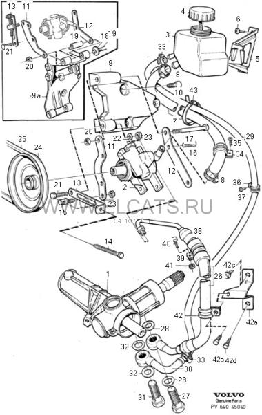

Сообщение vitalik k » Вт окт 04, 2011 11:33 am
На напорном шланге бывает стоят накладки с хомутом, как называется непомню вадис не шочет давать. Так если снять его то будет такая картина как описано више.
Откуда: Бровары
Re: ХЕЛП - важко повертати рульом на 740!
Сообщение vitalik k » Вт окт 04, 2011 11:40 am
Нашол называется виброгаситель поз 38.
Откуда: Бровары
