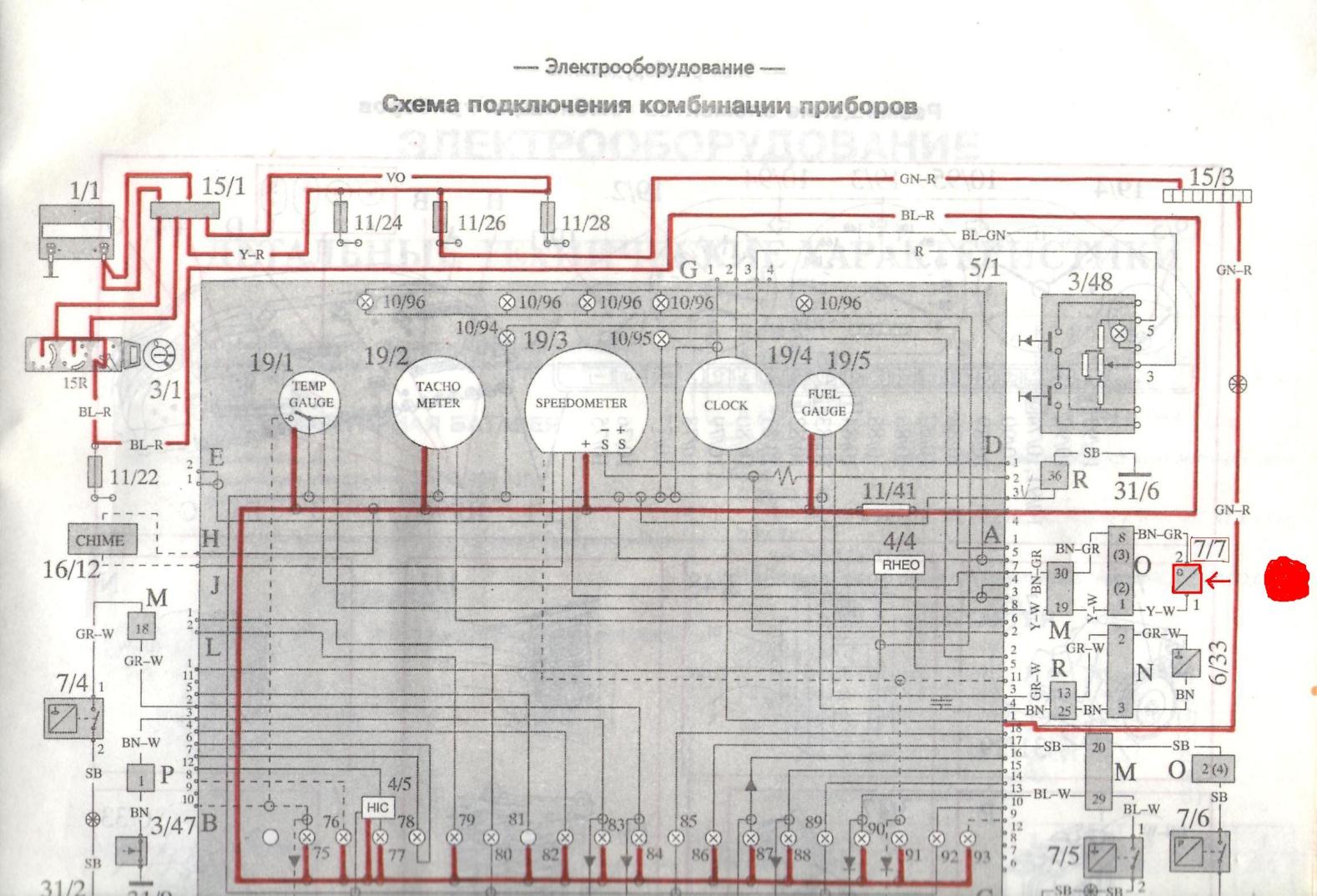

Датчики на мозги и на прибор разные. Если прибор VDO, то он работает "в другую сторону" - упавшая за ноль стрелка гоаорит о замыкании. Для начала снять провода с датчика и посмотреть на реакцию, позамыкать, если ничего не будет смотреть провода, разъёмы О и М, прибор. Я тут нарыл малёхо инфы, думаю, поможет. 7/7 - датчик на прибор; 7/16 - датчик на мосх. Я их и разъёмы отметил, чтобы дело быстрее было. Удачи! P.S.- сопротивление датчика прозвонить холодного и тёплого - должна быть конкретная разница.

Посмотрел, у меня датчик температуры стоит явно не так....
Очень похоже на вот этот:
стоит в головке, над датчиком детонации. Рядом есть еще одно отверстие, заглушено...
Я его смотрел, криминал ане увидел, провода, вроде, целые...

там 2 датчика температуры! 1--с полумесяцем--на стрелку,2--разьем,как на форсунке--на мозг!

разьем прямоугольный,только с одной стороны--углы закругленные! увидиш,он первый под колектором со стороны термостата!
