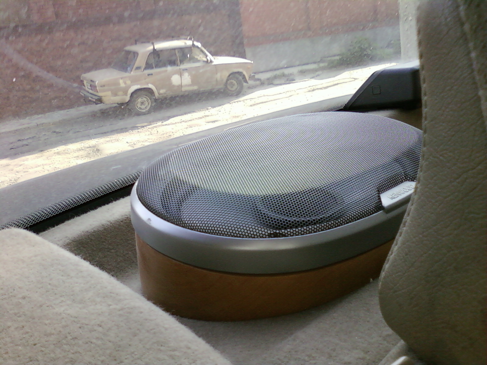

Повідомлення ivan@m » Сер липня 14, 2010 12:14 pm
у меня подиумы. сфоткаю. вечерком кину.

Повідомлення ivan@m » Чет липня 15, 2010 1:14 am
как то так. дерево орех.
Re: динамики в полке
Повідомлення alexej » Чет липня 15, 2010 1:26 am
неплохо!!!но у меня они всеравно будут получатся выше!!!!!динамик побльше!!!!
а полка там тоже прорезана???

Повідомлення ivan@m » Чет липня 15, 2010 8:34 am
да полка порезана-там 16 пионеры раньше стояли. а сама металическая часть целая с родными отвертиями.
врядли у тя магниты будут больше в диаметре чем дырки. ;)
