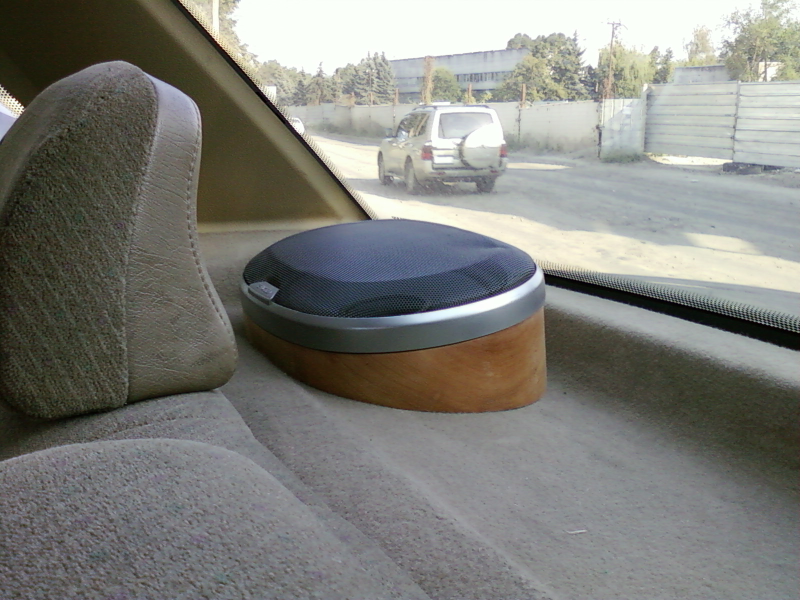

у меня подиумы. сфоткаю. вечерком кину.

ivan@m писал(а):у меня подиумы. сфоткаю. вечерком кину.
ооо!!!!было б суперски!!!

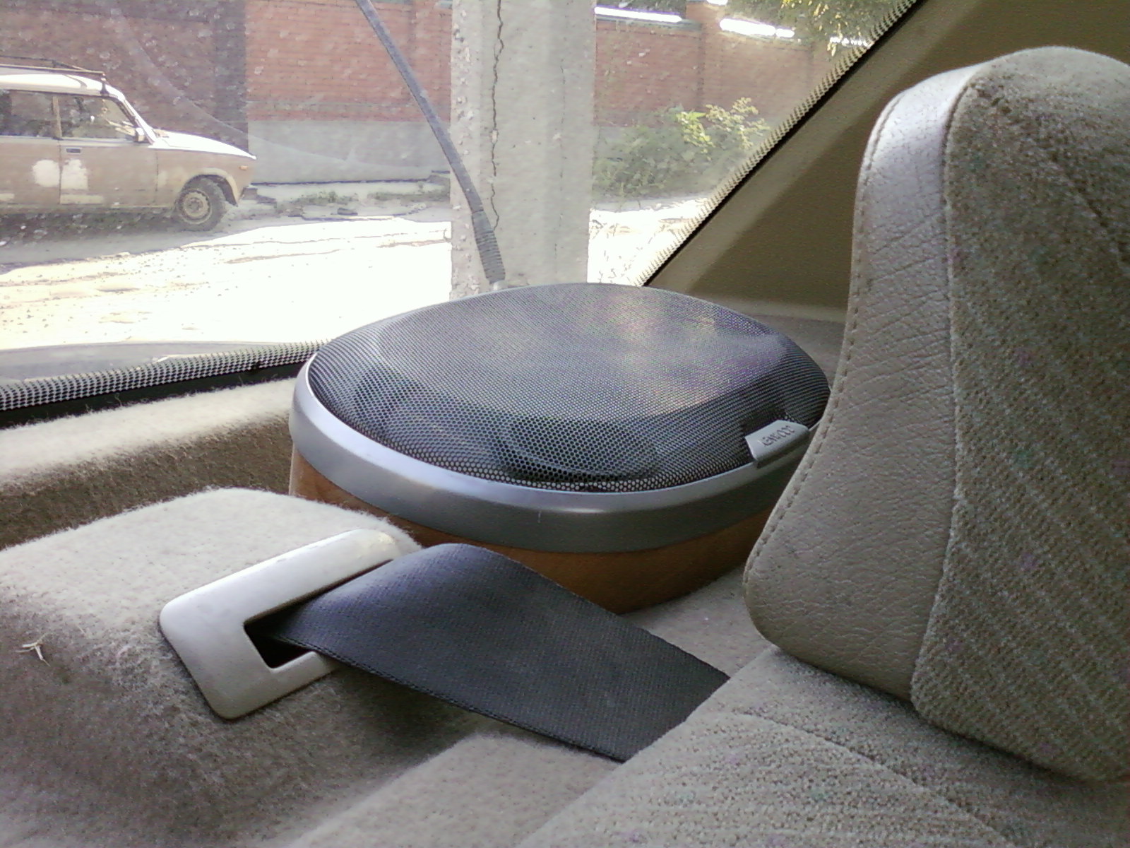

Сообщение ivan@m » Чт июл 15, 2010 1:14 am
как то так. дерево орех.
Re: динамики в полке
Сообщение alexej » Чт июл 15, 2010 1:26 am
неплохо!!!но у меня они всеравно будут получатся выше!!!!!динамик побльше!!!!
Сообщение ivan@m » Чт июл 15, 2010 8:34 am
да полка порезана-там 16 пионеры раньше стояли. а сама металическая часть целая с родными отвертиями.
