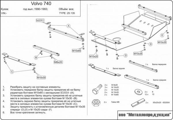

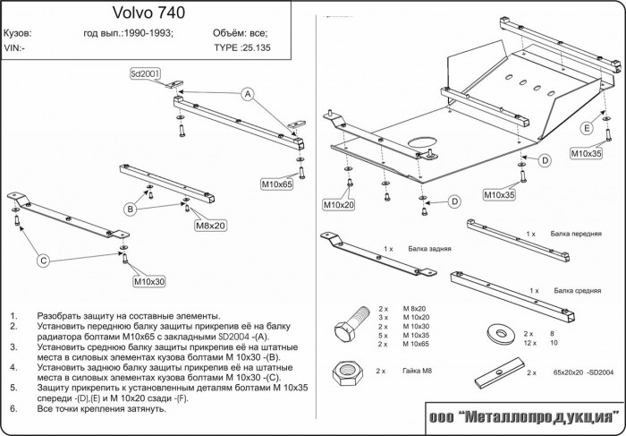

Эта??

Сообщение Семен » Чт июл 11, 2013 10:16 am
Андрей, не эта... там защита была с одного листа и с размерами - сделал кто то с форума. блин, придется самому конструировать...
