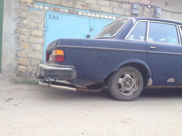

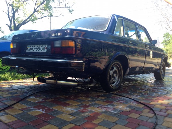

Варим. Трубы на 50 мм, гнутые куски с фланцами и глушитель без резонатора. Все куплено на рынке на 450 гр. Теперь сколько работа затянет и мелочевка. Решил поперечную банку оставить. Хотя по сути, выхлоп можно собрать за 500 гр и не париться. Единственное, компоненты из нормальной стали. Глушак польский алюминизированный.

nikolajs писал(а):Варим. Трубы на 50 мм, гнутые куски с фланцами и глушитель без резонатора. Все куплено на рынке на 450 гр. Теперь сколько работа затянет и мелочевка. Решил поперечную банку оставить. Хотя по сути, выхлоп можно собрать за 500 гр и не париться. Единственное, компоненты из нормальной стали. Глушак польский алюминизированный.
Не забудь о шарнире между "штанами" и резонатором. Трубу лучше гнуть цельную, из кусков варить это не есть гуд. У меня был самопал без шарнира и резонатора, сделали по-уму - разница огромная.
