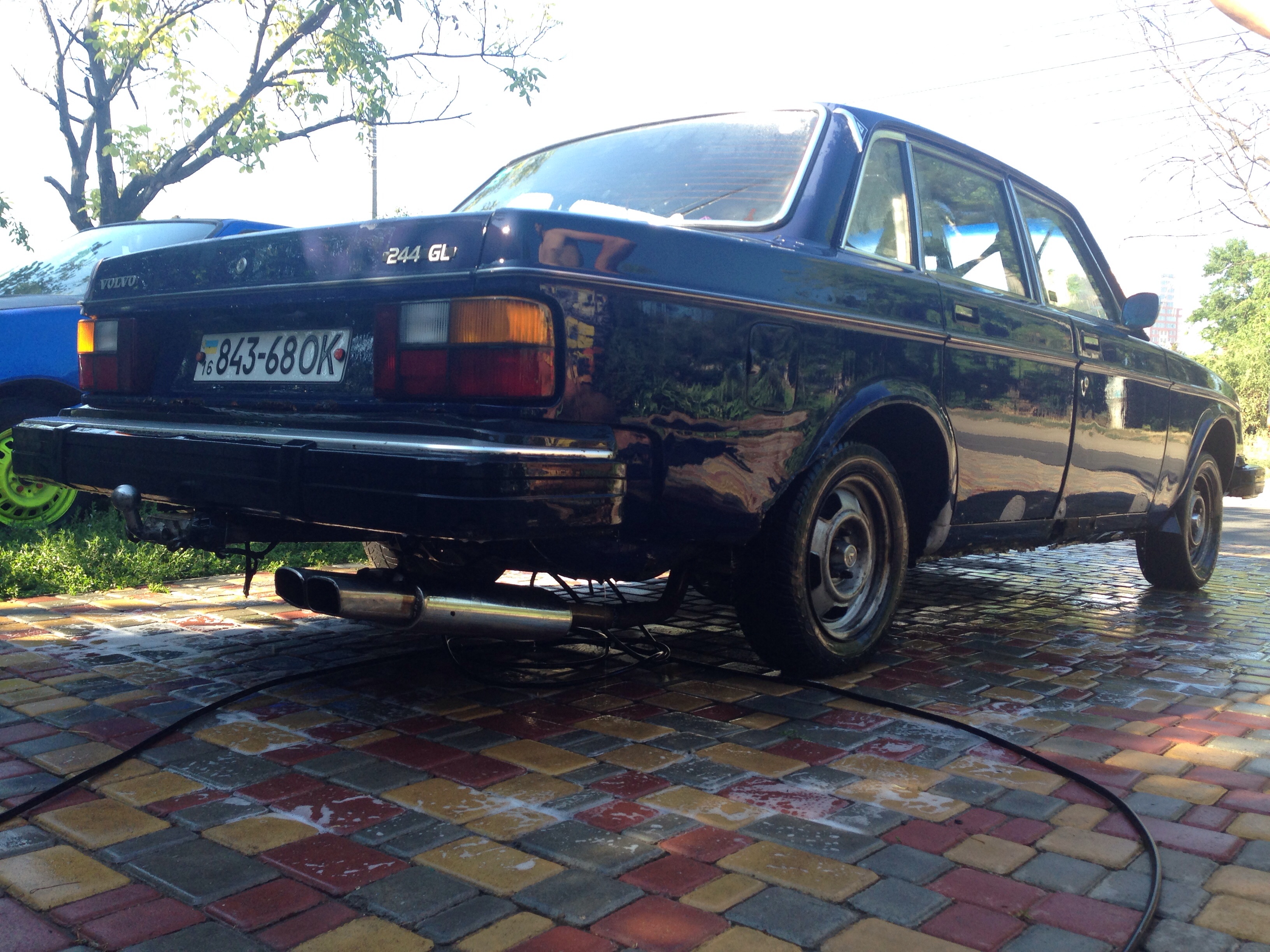

Сообщение nikolajs » Вт окт 21, 2014 2:09 pm
Варим. Трубы на 50 мм, гнутые куски с фланцами и глушитель без резонатора. Все куплено на рынке на 450 гр. Теперь сколько работа затянет и мелочевка. Решил поперечную банку оставить. Хотя по сути, выхлоп можно собрать за 500 гр и не париться. Единственное, компоненты из нормальной стали. Глушак польский алюминизированный.
