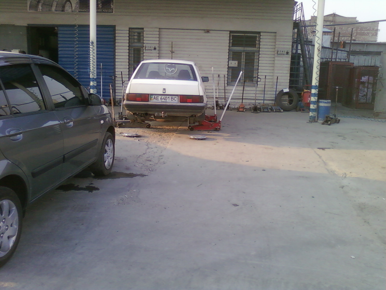

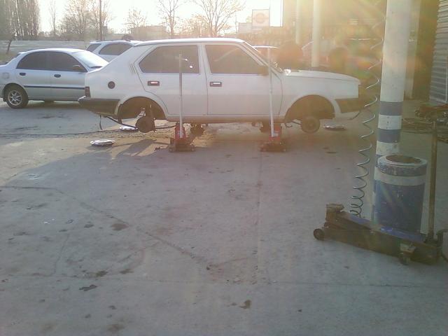

оказалось все просто ,сегодня переобувал машину глянул на диск а там все написано-итого 5j13ch et40.
+1 к вылету-надо больше
но вот цо не указано. а спереди диски вообще от ниссан стоят
