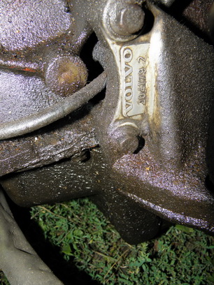

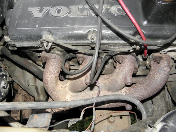

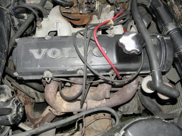

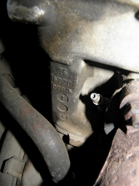

Вот изучаю и ремонтирую понемногу свое барахло... Уважаемые спецы, прошу идентифицировать двигатель на моей 340-й, 1987 г.в.. Если надо другие фотки - добавлю.

Это B200, 2 литра.

+1 это в200. Точно ли у тебя 340я?

А компрессию меряли? Газоанализатором меряли выхлоп? Знать бы хоть что то ещё об этом двигателе, например какая там главная пара в редукторе? Ну а так в целом я думаю поехать к толковому карбюраторщику и путём подбора жиклёров добиваться экономи. Тут есть ещё люди с такими движками, может они что-то ещё подскажут

а це точно карб?я там бачу деталі інжектора.

незнаю Коль но коллектор там точно карбовый, где стоит машина? я бы за ночь (ну пару часиков хотябы) если оставите открытым капот поменял бы вам свой коллектор с Стромбергом на ваш коллектор пусть даже без карба мои где то в районе 15-16 ест все равно меньше))) :)
А вообще по делу надо посмотреть как сказал Саша на главную пару, в районе правого шруса на корпусе редуктора есть табличка и вот на карбе самое маленькое передаточное
