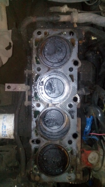

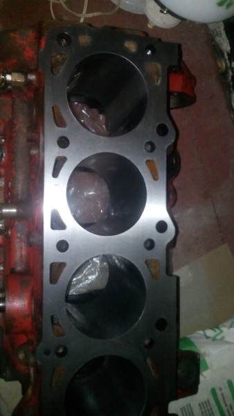

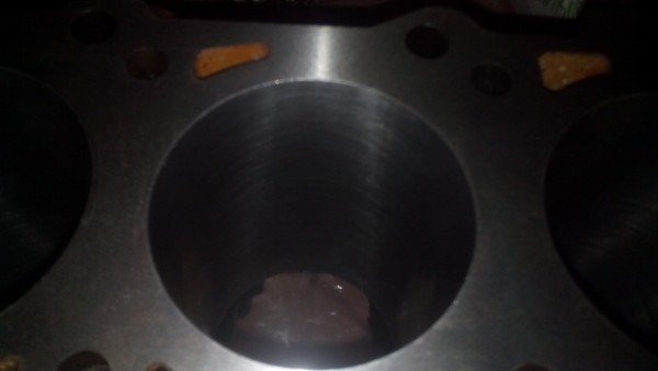

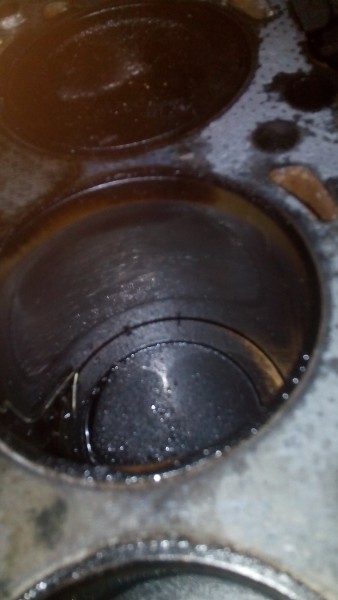

Привет, у меня тоже мотор масло брал. Разобрал мотор оказалось что поршня остались в размере а на цилиндрах выработка большая. Завез мастерам блок они померяли все дали мне размеры, и по этим размерам я заказал гильзы в Киеве 1000грн 4 гильзы. Просто покупать поршня совсем не вариант потому как на В200ЕТ совсем нету поршней ни ремонтных ни стандартных. пришли гильзы загильзовал блок, под мои старые поршня мне проточили и все купил новые кольца стандарт.

Гильза должна идти с припуском под расточку и хонинговку,или просто под хонинговку.После гильзовки,каждый цилиндр точится/хонингуется под размер поршня,который будет в ней работать. Группа поршня на размер колец не влияет.

Благодарю за инфу, это вполне себе неплохой, бюджетный вариант. Беру на заметку. Я так понял главное что бы поршня не разбитые были... и если так то кольца STD и гильзы под размер поршней...
