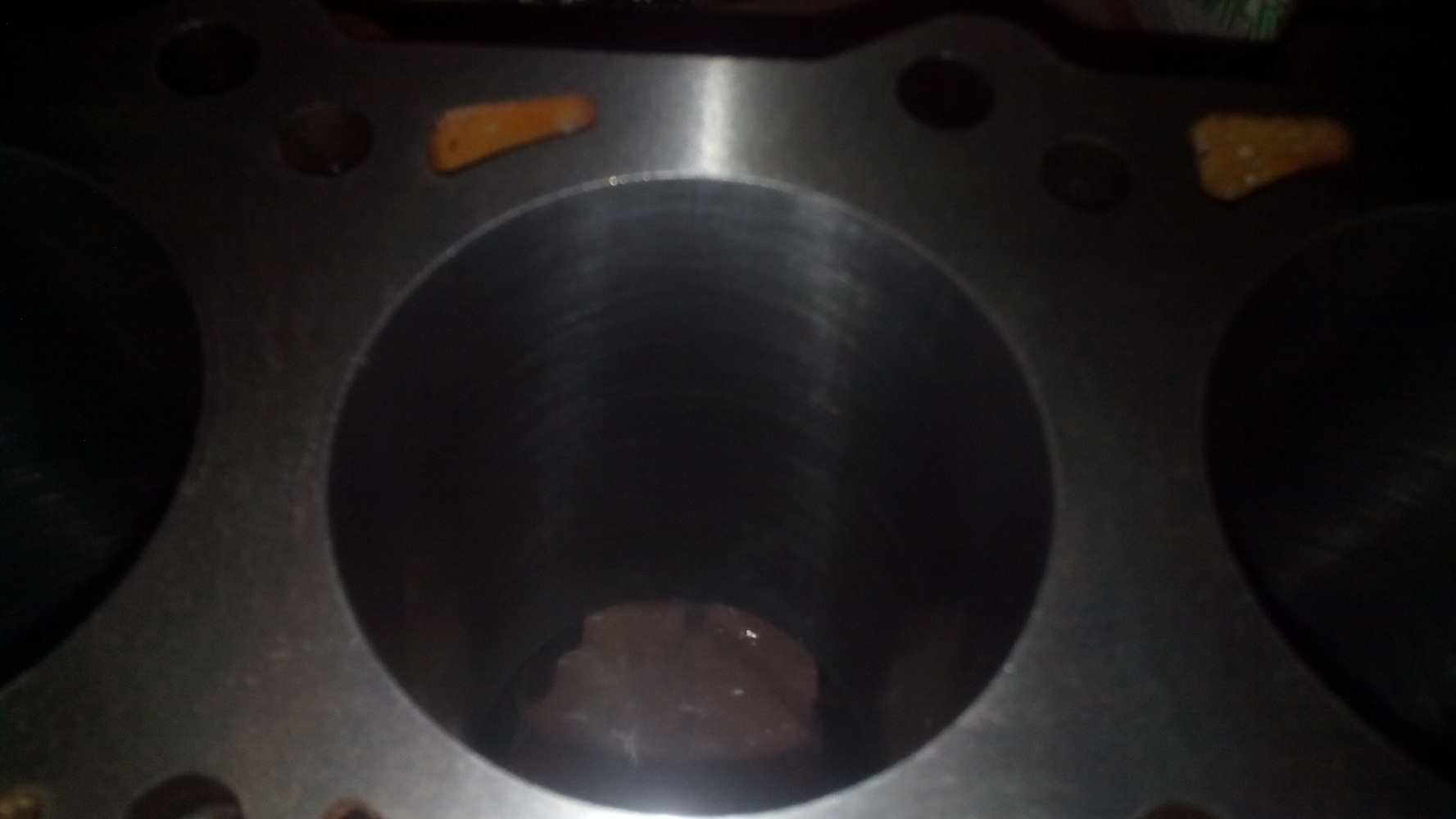

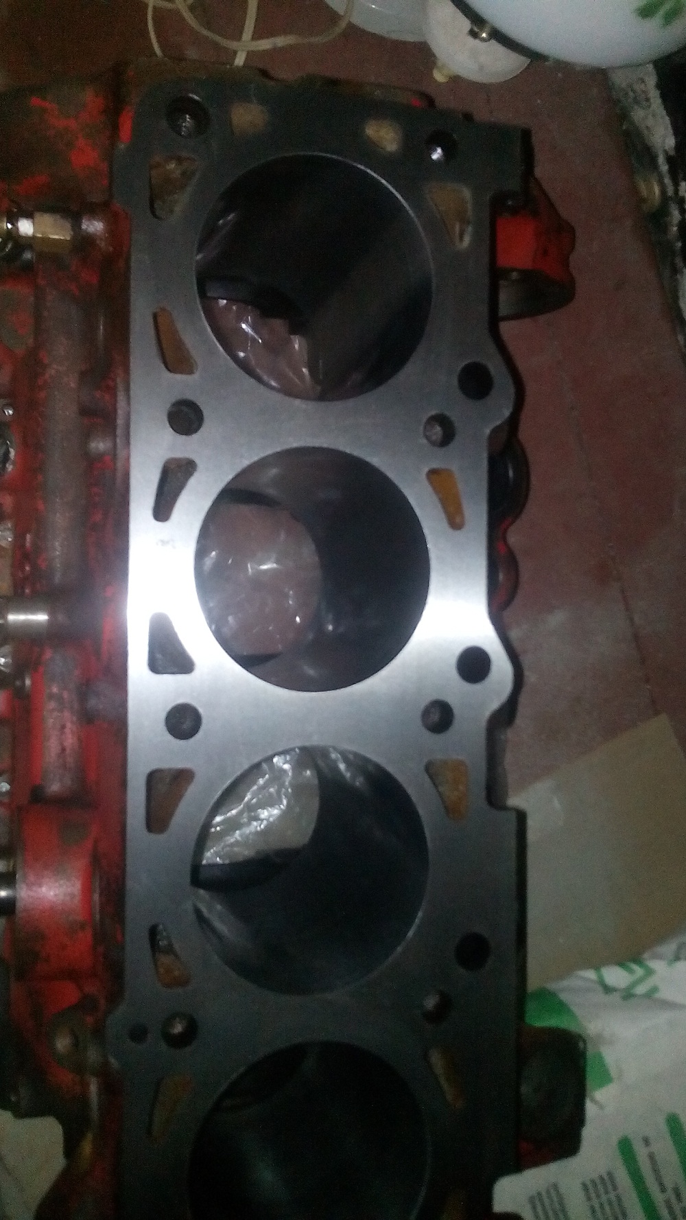

Привет, у меня тоже мотор масло брал. Разобрал мотор оказалось что поршня остались в размере а на цилиндрах выработка большая. Завез мастерам блок они померяли все дали мне размеры, и по этим размерам я заказал гильзы в Киеве 1000грн 4 гильзы. Просто покупать поршня совсем не вариант потому как на В200ЕТ совсем нету поршней ни ремонтных ни стандартных. пришли гильзы загильзовал блок, под мои старые поршня мне проточили и все купил новые кольца стандарт.
