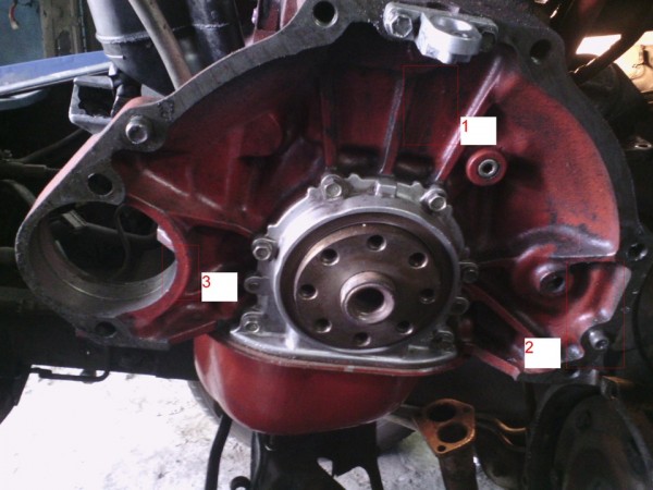

В загальному проблема така - 765 модель 89 рв, двигун В230ЕТ з АКПП.
Встановлене ГБО-4, з метою зменшення витрати газу на якусь літру-другу в майбутньому хочу встановити варіатор запалювання. Підключається він в розрив проводки від ДПКВ до ЕБУ.
Знаю що датчик має стояти в верхній задній частині двигуна, але його там немає!....його взагалі на двигуні немає.
Підскажіть в чому я неправий? Як не дивно - двигун працює)

може Ви просто так уважно дивилися?

фото знайшов в інтернеті, на ньому 234 двигун але суть схожа
так от ,в мене немає верхнього кронштейна датчика що над маховиком...там просто пусте місце
натомість в розподільник запалювання йде жгут з 3 проводів
Чи це якийсь колхоз ? або якась рання схема яка працює тільки на датчику холла від розподільчого валу??
і якщо сигнал блок отримує все таки від нього, то повертаючи розподільник можна відповідно міняти кут запалювання?

в отворі над цифрою 2 з боку масляного фільтра він теж не вкручується

Сообщение kravec_83 » Пн май 30, 2016 8:07 am
aeolus писал(а):в отворі над цифрою 2 з боку масляного фільтра він теж не вкручується
В верху рисунка , над цифрой 1 как раз крепление под датчик который вам нужен

Re: Не можу знайти ДПКВ на моторі!))
Сообщение aeolus » Пн май 30, 2016 9:56 pm
в мене замість кронштейна лише пусте місце((

Сообщение vitalik k » Вт май 31, 2016 5:53 pm
Правильно.

Сообщение aeolus » Вт май 31, 2016 6:07 pm
тоді зрозуміло...треба купляти стробоскоп)
