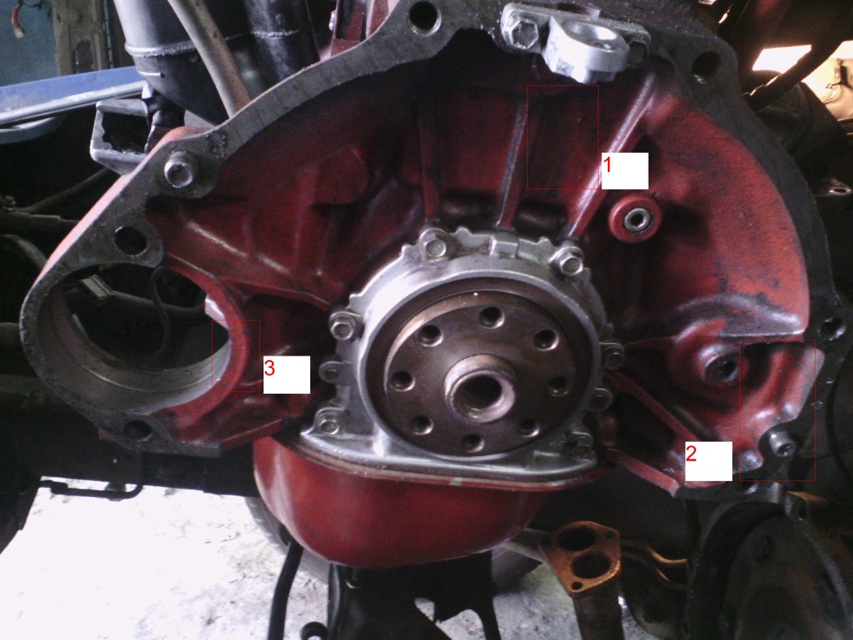

фото знайшов в інтернеті, на ньому 234 двигун але суть схожа

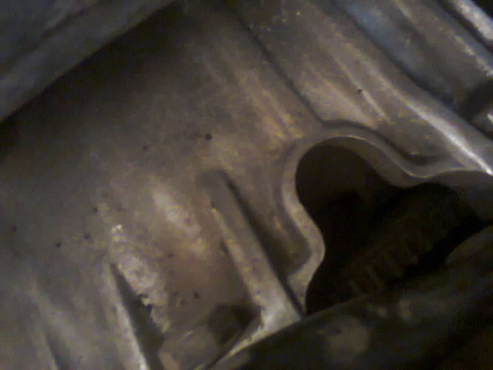

так от ,в мене немає верхнього кронштейна датчика що над маховиком...там просто пусте місце

в отворі над цифрою 2 з боку масляного фільтра він теж не вкручується

aeolus писал(а):в отворі над цифрою 2 з боку масляного фільтра він теж не вкручується
В верху рисунка , над цифрой 1 как раз крепление под датчик который вам нужен

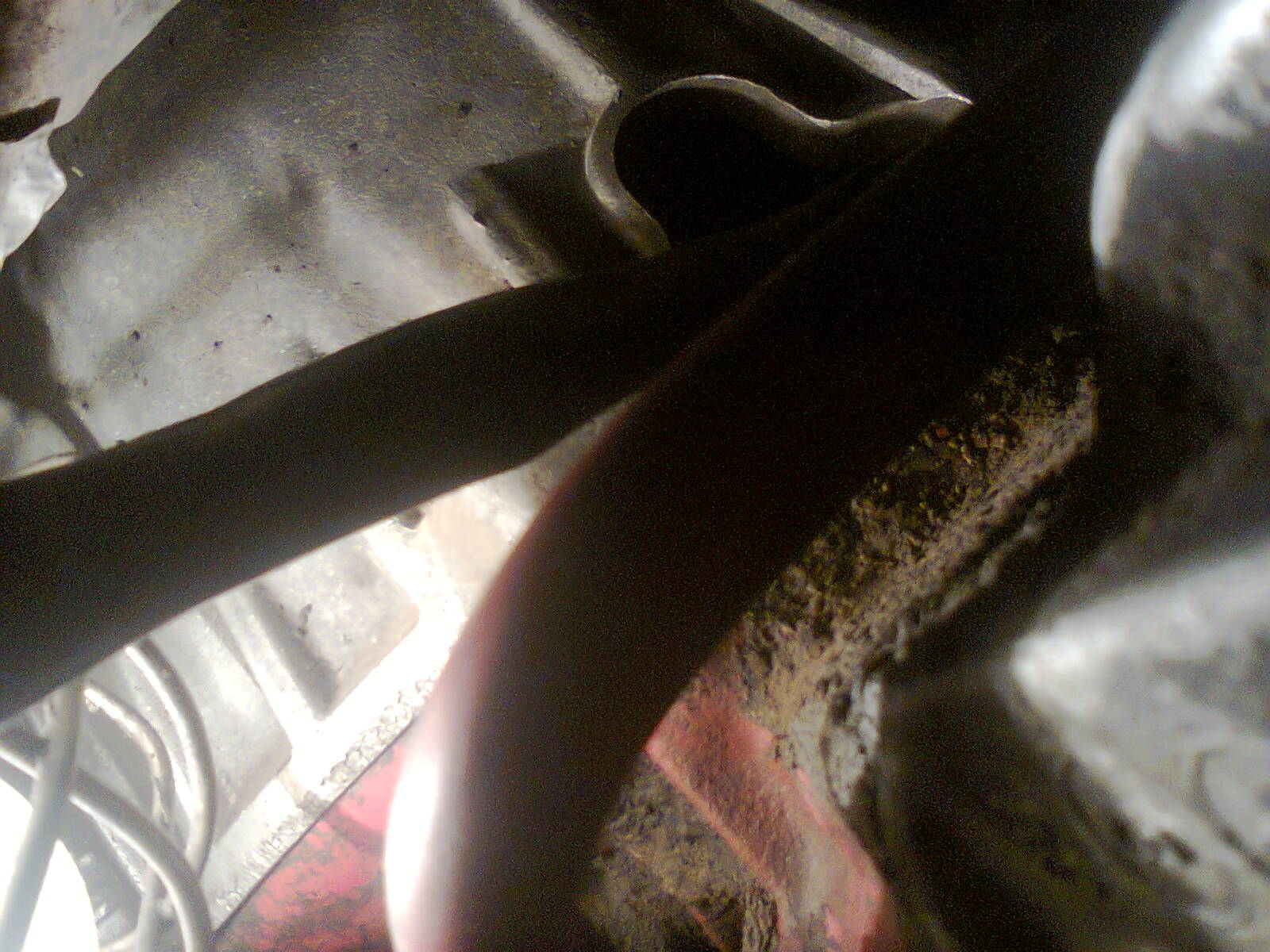

в мене замість кронштейна лише пусте місце((
