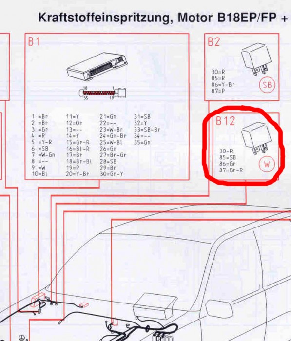

Сообщение Vigorx » Пн мар 28, 2011 9:25 pm
Максимка писал(а):
Viking писал(а):может у тебя нет реле, и стоит перемычка, тогда насос остановится в одном случае
А можно как то объяснить какое ето реле или если можно фото где оно стоит или какое по щету с какой стороны. СПАСИБО
Реле включения топливного насоса (по схеме В12), находится в салоне, в районе бардачка.

Сообщение Максимка » Вт мар 29, 2011 8:08 pm
Реле включения топливного насоса (по схеме В12), находится в салоне, в районе бардачка.[/quote]

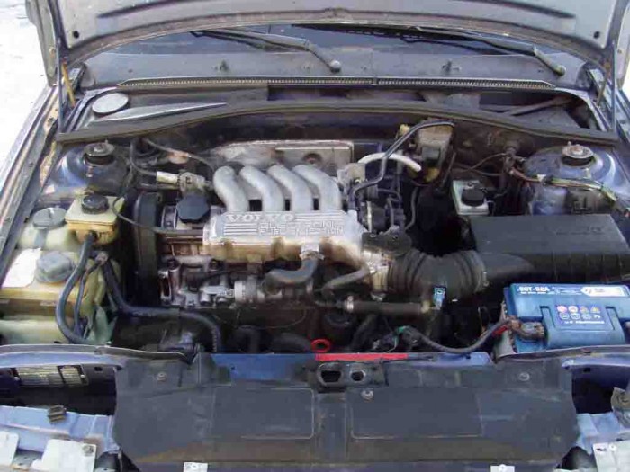

Большое спасибо я их уже видел буду смотреть у меня там одна родная а вторую кто то до меня с какого то фольса поставил, а что это у тебя за книга такая с которой эта схема?
Мой вот такой, просто зверь!!!
