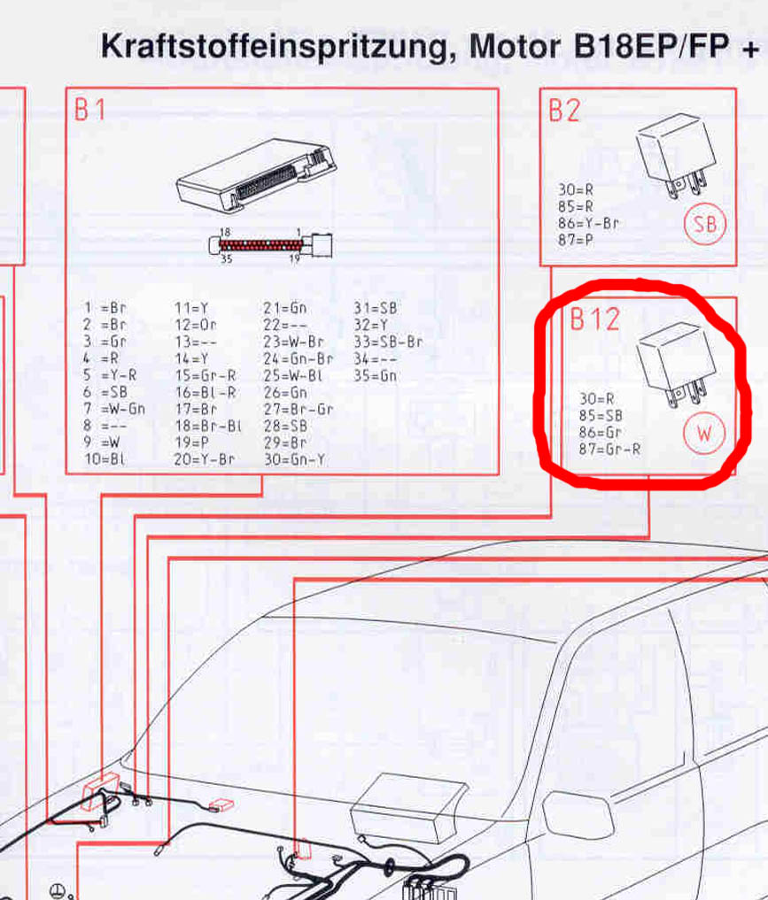

У меня такая проблема когда в своей 460 включаю зажигание то начинает работать насос подкачка топлива, я знаю что он должен накачать определенное количество и отключиться но он не отключается, что может быть помогите.

Думаю надо смотреть регулятор давления топлива, если такой имеется у вас.

может у тебя нет реле, и стоит перемычка, тогда насос остановится в одном случае

Viking писал(а):может у тебя нет реле, и стоит перемычка, тогда насос остановится в одном случае
А можно как то объяснить какое ето реле или если можно фото где оно стоит или какое по щету с какой стороны. СПАСИБО

Реле включения топливного насоса (по схеме В12), находится в салоне, в районе бардачка.

Реле включения топливного насоса (по схеме В12), находится в салоне, в районе бардачка.[/quote]
Большое спасибо я их уже видел буду смотреть у меня там одна родная а вторую кто то до меня с какого то фольса поставил, а что это у тебя за книга такая с которой эта схема?
