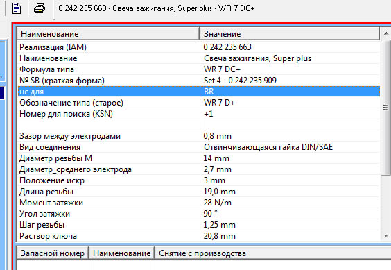

Сообщение Алежон » Пн фев 18, 2013 5:58 pm
на каком оригинале? у них по оригиналу бош WR 7DC+
Re: Ремонт и настройка карбюраторов
Сообщение Serij » Пн фев 18, 2013 9:05 pm
Олег, я не буду спорить, так как инфой не владею. но сейчас езжу вот на таких:
ПС. Может и бош, но написано на них VOLVO
Сообщения: 1369
