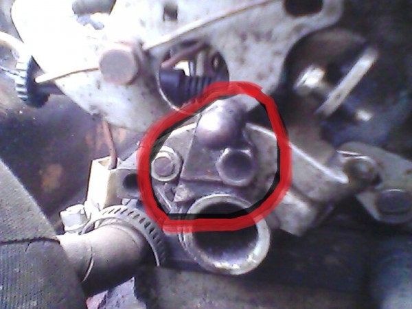

Сообщение Юлия » Пн фев 18, 2013 9:20 pm
Serij писал(а):
Stas340 писал(а):эконометр можно в бом место не коллекторе, типа тройничка сделать на вакуумный шланг или еще чего :?
Я тоже про тройничек думал, только в тормоза не хочеться вмешиваться :? и сверлить коллектор как-то не по фен-шую. :?
В коллекторе можно просверлить смело и там даже есть место,у мена на ВАЗе 07 стоит эконометр могу сделать фотку если что.

Сообщение Serij » Пн фев 18, 2013 9:32 pm
Это ж снимать придется....

Сообщение Юлия » Ср фев 20, 2013 9:00 am
Serij писал(а):Это ж снимать придется....
Да,скорее всего придется снимать,вчера у себя пробовал подлесть,проблематично.
