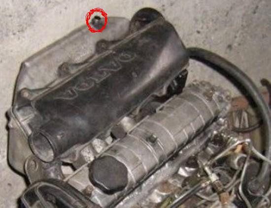

Повідомлення zmey-kumarik » Суб жовтня 22, 2011 2:13 pm
Из трубки, отмеченной кругом, здорево дует. На газы не похоже, после замены прокладки головы и притирки клапанов шняга осталась. Кста, после отключения вентиляции от воздухана она(вентиляция) улучшилась. Внимание, вопрос: граждане соклубники, не сочтите за наглость глянуть как там у Вас с этой трубкой - подозреваю, что форма корпуса фильтра и порождает этот эффект.

Повідомлення zmey-kumarik » Суб жовтня 22, 2011 3:26 pm
zmey-kumarik написав:Из трубки, отмеченной кругом, здорево дует. На газы не похоже, после замены прокладки головы и притирки клапанов шняга осталась. Кста, после отключения вентиляции от воздухана она(вентиляция) улучшилась. Внимание, вопрос: граждане соклубники, не сочтите за наглость глянуть как там у Вас с этой трубкой - подозреваю, что форма корпуса фильтра и порождает этот эффект.

Повідомлення B200K » Суб жовтня 22, 2011 6:31 pm
якщо я не помиляюся то це вентиляція картера.і у тебе гази ідуть вже в піддон.

Повідомлення mel » Суб жовтня 22, 2011 8:00 pm
воздух подогретый и недогоревший из вентиляции картера поступает в цилиндры. Как он у тебя оттуда дует непонятно. я шланг что идёт в эту трубку у себя снял, а трубку заглушил пробкой потому что со шланга подкапыпало масло.

Повідомлення Санык340 » Нед жовтня 23, 2011 9:36 pm
от нее идет трубка к касете рециркуляции отработаных зазов,и вентиляции картера(с бку движка возле первого цилиндра)нет фото под рукой,сверху штуцер,я от него вывел шланг под машину(уж больно он дымит),а штуцер на воздухане заглушил

Повідомлення zmey-kumarik » Сер жовтня 26, 2011 9:10 am
То, что что много газов в поддоне, не есть гуд. понятно. То, что система вентиляции должна с ними бороться , тоже понятно. Что моторчик не первой молодости - без сомнения. Меня интересует, как может работать отсос газов, когда не то что вакуума,нулевого давления нет? На роботе облазил всю технику - везде небольшое разрежение.Господа дизелисты-тройководы, гляньте у себя, если не трудно, тож дует (пульсирует) из воздухана или нет?

Повідомлення Санык340 » Сер жовтня 26, 2011 11:08 am
zmey-kumarik написав:То, что что много газов в поддоне, не есть гуд. понятно. То, что система вентиляции должна с ними бороться , тоже понятно. Что моторчик не первой молодости - без сомнения. Меня интересует, как может работать отсос газов, когда не то что вакуума,нулевого давления нет? На роботе облазил всю технику - везде небольшое разрежение.Господа дизелисты-тройководы, гляньте у себя, если не трудно, тож дует (пульсирует) из воздухана или нет?
рекомендую по этому поводу,просмотреть эту темку viewtopic.php?f=38&t=20526 ,я по поводу разряжения уже задовал вопрос

Повідомлення mel » Сер жовтня 26, 2011 11:57 am
Кстати посмотрел у себя , у меня заглушено пробкой снял пробку воздух идёт с отверстия ,что странно :o

Повідомлення zmey-kumarik » Сер жовтня 26, 2011 12:33 pm
И я о том же.

Повідомлення Санык340 » Сер жовтня 26, 2011 7:52 pm
zmey-kumarik написав:И я о том же.
он у всех дует,и у мну тоже,прочитай топик я выше писал там есть ссылка :P

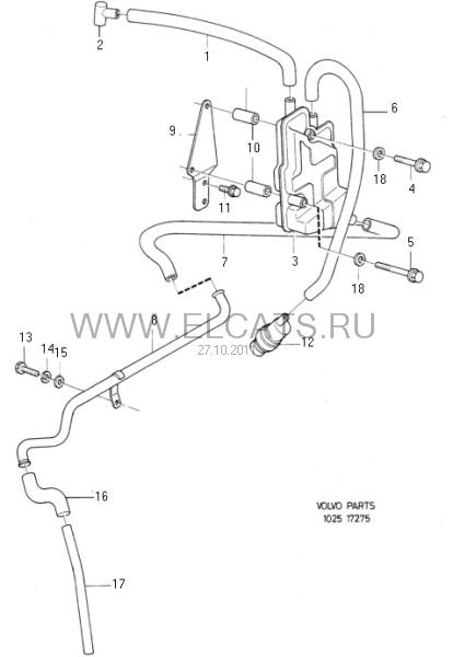

Повідомлення mel » Чет жовтня 27, 2011 8:03 pm
Интересно, а у меня оказывается детали №3 нет, а я и думаю чего у меня масло подкапывает 8-) . Но мне всё равно непонятно чего с отверстия №2 воздух прёт! А так буду разбираться как вообще там всё соединяется! И кстати не у кого нет масляного сепаратора?
