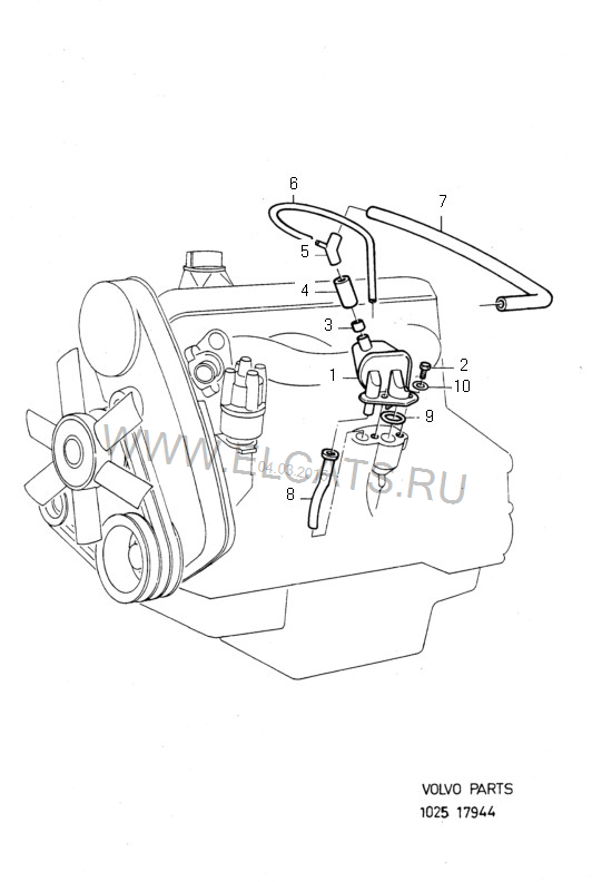

Повідомлення zavgar666 » Сер березня 04, 2015 12:42 pm
Куда подключается шланг под №7?
zavgar666
Повідомлень: 700
Автомобиль: volvo 343 740
Re: вопрос по в200е вентиляция картера.
Повідомлення Вольвович » Сер березня 04, 2015 1:02 pm
К гофре(резиновой трубе от расходомера до дроссельки)

Повідомлення zavgar666 » Сер березня 04, 2015 7:39 pm
А не к воздухоочистителю?
zavgar666
Повідомлень: 700
Повідомлення AbsolutMC » Пон березня 09, 2015 3:21 pm
zavgar666 написав:А не к воздухоочистителю?
неправильно
Вольвович написав:К гофре(резиновой трубе от расходомера до дроссельки)
правильно

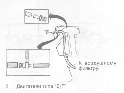

AbsolutMC написав:
неправильно
правильно
Обьясните тогда это. У меня на гофре нет патрубка.

картинка для В21
Повідомлення zavgar666 » Вів березня 10, 2015 2:38 pm
Там обобщено по типам двигателей. Ну нет у меня патрубка, и подключить некуда. А на воздухоочистителе патрубок есть.
